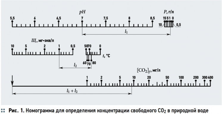

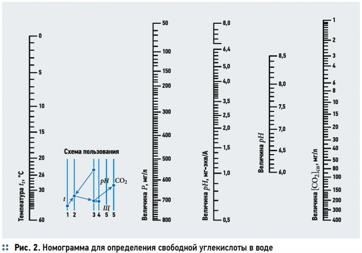

Содержание свободной двуокиси углерода обычно определяется по номограммам (рис. 1 из [3]). Как видно из рис. 1, концентрацию [CO2] определяют в зависимости от щёлочности Щ, рН воды, температуры и общего солесодержания.

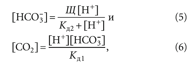

Рассчитать содержание углекислого газа в воде [CO2] можно и с помощью формул, основанных на теории буферных растворов Хендерсона-Хассельбаха (подробнее см. в работе [4]).
В частности, концентрацию [CO2] можно оценить исходя из зависимостей:
где Щ — щёлочность воды, моль/л; [HCO3–] — концентрация гидрокарбонат-ионов, моль/л; Кд1 и Кд2 — константы диссоциации (равновесия) для обеих частей реакции:
H2O + CO2 ↔ H+ + HCO3– и H+ + HCO3– ↔ 2 H+ + CO32– – Кд1 = 4,45 × 10–7,
Кд2 = 5,6 × 10–11 при 25 °C (надо отметить, что в справочниках по неорганической химии приводятся и иные значения Кд1 и Кд2); [H+] — концентрация ионов водорода, моль/л.

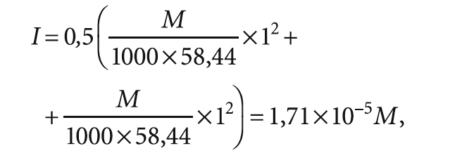

Для упрощения расчётов введено допущение, что вся минерализация (сухой остаток) представлена в виде хлорида натрия NaCl. Тогда при молярной массе NaCl, равной 58,44 г/моль:
где М — минерализация воды, мг/л.

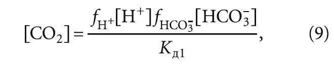

где [CO2]f — концентрация углекислого газа с учётом коэффициентов активности иона fH+ и fHCO3–; fH+ и fHCO3– — коэффициенты активности ионов водорода и гидрокарбонат-ионов.
Коэффициенты активности fH+ и fHCO3–, учитывая одинаковые по модулю заряды этих ионов, согласно формуле (7) будут равны:

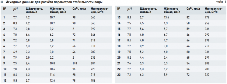

В табл. 1 представлены необходимые исходные данные для дальнейших расчётов (анализы воды из подземных источников — водозаборных скважин Московской области).

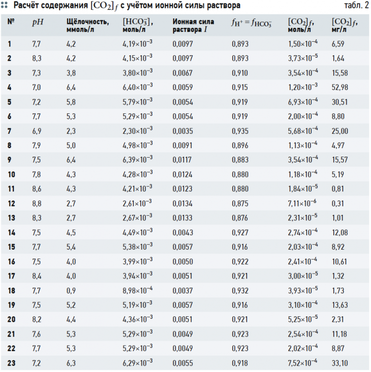

В табл. 2 представлены результаты расчётов концентрации ионов [HCO3–], ионной силы раствора I, коэффициентов активности ионов fH+ и fHCO3– и концентрации [CO2]f .
Следует отметить, что при расчётах по формуле (5), в принципе, следует также учитывать коэффициент активности иона fH+, однако структура выражения (5) такова, что fH+ на результаты расчётов почти не влияет.

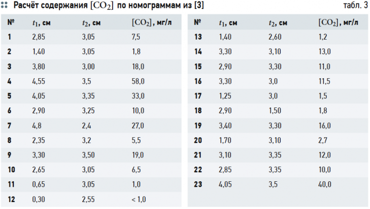

Расчёты концентрации [CO2] согласно номограммам на рис. 1 из [3] представлены в табл. 3.
Хотя графические построения и вычисления по номограммам обладают известной субъективностью, но нетрудно заметить, что концентрации [CO2] («свободной углекислоты») в табл. 3 превышают аналогичные значения в табл. 2. Это несоответствие, как уже отмечалось, возникает из-за отождествления показателя щёлочности Щ и содержания гидрокарбонат-ионов [HCO3–], хотя на самом деле [HCO3–] всегда меньше Щ, пусть и на ничтожную величину.

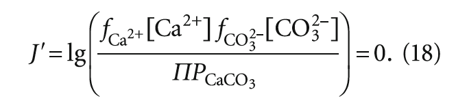

рН воды действительно снизится. Можно аналогичным образом описать и обратную ситуацию, когда J < 0. Далее будет показано, что на самом деле в индексе Ланжелье не заложены значения рНs или Щs, которые соответствовали бы предельному насыщению испытываемой воды карбонатом кальция. Оценим агрессивность воды или её способность к выделению осадка, сравнив [Ca2+] × [CO32–] (с учётом коэффициентов активности) со значением ПРCaCO3. Для стабильной воды будет верным равенство:
Обозначив получившийся показатель через J´ , выражение (17) можно записать иначе:
Тогда при значении J´ < 0 воду следует считать агрессивной, а, наоборот, при величине J´ > 0 — склонной к выделению карбоната кальция.

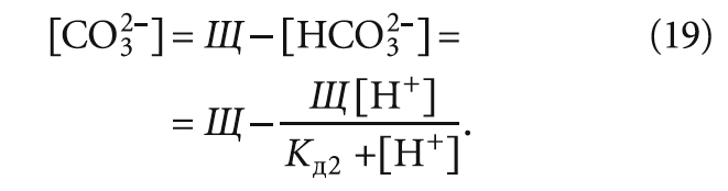

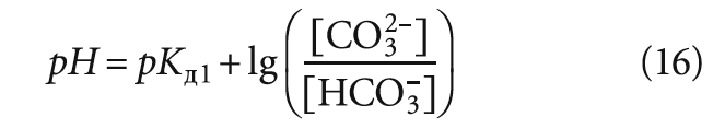

Значение [CO32–] [моль/л] можно оценить, исходя из уравнения углекислотного равновесия в воде (см. [4]):

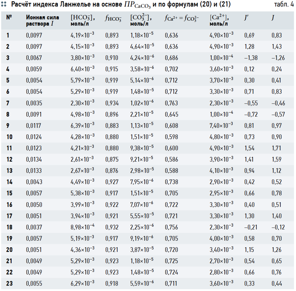

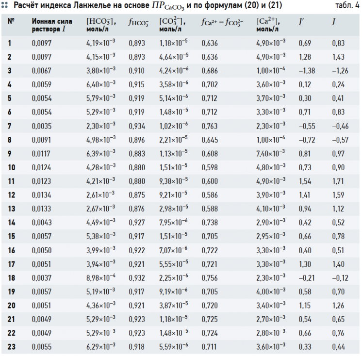

Расчётные величины согласно выражениям (11), (18), (19) сведены в табл. 4. В табл. 4 также представлены значения индекса Ланжелье, вычисленные по формуле из [5]:
где [Ca2+] подставляется в мг/л, [HCO3 –] — моль/л, отсюда J = рН – рНs. (21)
Из табл. 4 видно, что значения J и J´ различаются незначительно. Более точно рассчитать J´ затруднительно из-за несовершенства метода оценки значений коэффициентов активности Ca2+ и CO32–, что связано с ограничениями, накладываемыми на теорию разбавленных сильных электролитов Дебая-Гюккеля (подробное рассмотрение данного вопроса в задачу автора не входит).
С другой стороны, незначительная разница между J и J´  приводит к следующему выводу: расчёт индекса Ланжелье J заключается не в сравнении исходных значений рН или щёлочности со значениями рНs и Щs, соответствующими состоянию полного насыщения воды карбонатом кальция, а в сравнении результата умножения концентраций [Ca2+] и [CO32–] (конечно, с учётом ионной силы раствора) с произведением растворимости ПРCaCO3.
Действительные значения рНs и Щs при нынешнем уровне развития химической науки расчёту не поддаются.
