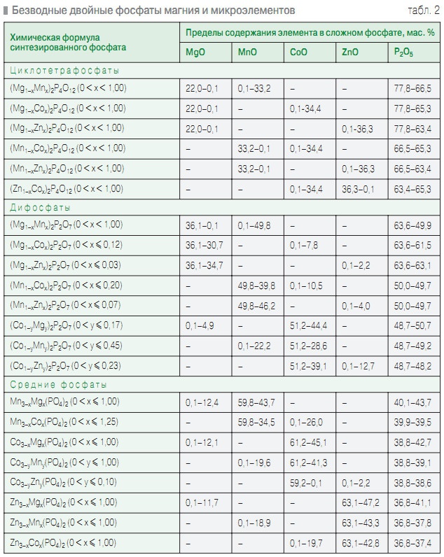

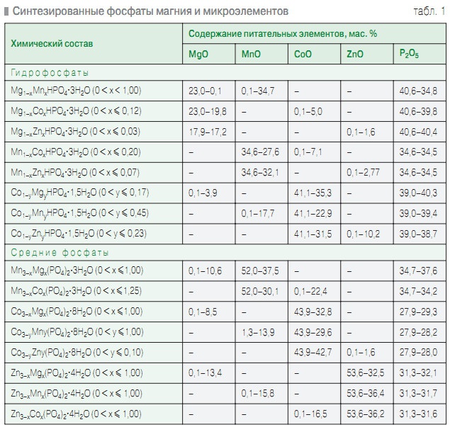

В табл. 1 и 2 представлена конкретная характеристика синтезированных фосфатов, отвечающих требованиям, предъявляемым к высококачественным пролонгированным фосфорным удобрениям. Среди них есть как монофосфаты (табл. 1, табл. 2 — средние фосфаты), так и конденсированные фосфаты (табл. 2 — дифосфаты, циклотетрафосфаты).Следует отметить, что химические свойства цитратнорастворимых двойных фосфатов циклического строения типа циклотетрафосфатов (табл. 2) применительно к их удобрительным характеристикам являются сегодня практически неисследованными.

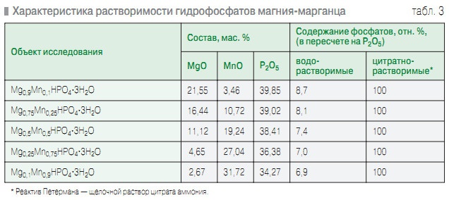

Для оценки возможности использования полученных фосфатов в качестве удобрений пролонгированного действия, применение которых минимизирует загрязнение природных вод, была изучена их растворимость в стандартных агрохимических растворах, имитирующих среду почвенного поглощающего комплекса. Согласно полученным результатам, все двойные гидрофосфаты являются полностью цитратнорастворимыми.

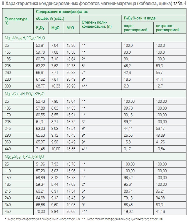

Содержание в них водорастворимых фосфатов зависит от состава и для твердых растворов Мg1–хМnхHРО4 •3Н2О, например, уменьшается с 8,7 до 6,9% с увеличением содержания в них марганца и уменьшением магния (табл. 3). В табл. 4,на примере продуктов обезвоживания: Mg0,50Mn0,50(H2PO4)2 •2H2O, Mg0,50Со0,50)H2PO4)2 •2H2O И Mg0,50Zn0,50(H2PO4)2 •2H2O полученных при различных температурах, показана зависимость растворимости конденсированных фосфатов от состава полифосфатного аниона.
Результаты экспериментальных исследований показали, что свойства полученных конденсированных фосфатов в значительной степени обусловлены степенью поликонденсации фосфатного аниона [4–6]. В частности, их водная и цитратная растворимость уменьшаются при увеличении количества атомов фосфора в полифосфатном анионе (табл. 4).
Для полифосфатов: (Mg0,5Mn0,5)(n + 2)/2PnO(3n + 1)с n = 5, например, содержание водорастворимых фосфатов составляет 46,2% отн. (в перерасчете на Р2О5), цитратнорастворимых — достигает 69,3% и уменьшается до 42,6 и 55,7 % для полифосфатов с n = 7, полученных при 205 и 260°С, соответственно (табл. 4). Дальнейший нагрев до 330°С приводит к превращению образовавшихся ранее линейных полифосфатов в фосфат кольцевого строения — циклотетрафосфат.
Устойчивость циклических фосфатов к действию водных и цитратных растворов превосходит устойчивость полифосфатов линейного строения. Именно этим и объясняется резкое уменьшение содержания водои цитратнорастворимых фосфатов при повышении температуры их получения (табл. 4). Агрохимическая эффективность синтезированных конденсированных фосфатов, содержащих не более 20–30% питательных веществ в водорастворимой форме и практически 100% в усвояемой форме, значительно превосходит стандартные удобрения.
