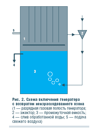

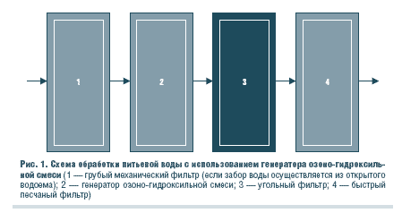

Схема обработки питьевой воды представлена на рис. 1. Генератор включается по схеме, представленной на рис. 2.
Промежуточная емкость 3 на рис. 2 должна быть такой, чтобы среднее время удержания воды было не менее 1 мин. После обработки вода может поступать непосредственно потребителю, либо в накопительную емкость. Такая схема может быть использована для очистки воды на предприятиях общественного питания, при бутилировании воды, для снабжения водой индивидуального потребителя.
В этом случае объем емкости 3 составляет 10–15 л. Если с помощью озоногидроксильной смеси проводится очистка воды для поселка, то емкость 3 должна иметь объем от сотен литров до десятков кубометров.

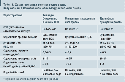

Возможно производство воды трех типов:
а) очищенная вода с низким окислительно-восстановительным потенциалом (ОВП);
б) очищенная вода, насыщенная активными формами кислорода и самим кислородом;
в) дезинфицирующая жидкость. Характеристика разных видов воды приведена в табл. 1.

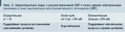

Очищенная вода не содержит вредных для здоровья веществ, полностью сохраняет солевой состав, имеет низкий ОВП. Вода, насыщенная кислородом, обладает целебными свойствами. Дезинфицирующая жидкость обладает обеззараживающим действием благодаря содержанию в ней озона и перекиси водорода. Величина окислительно-восстановительного потенциала является важной характеристикой воды.

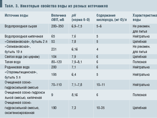

Влияние величины и знака ОВП на характер электрохимических процессов в пробе этой воды показано в табл. 2. Результаты измерения характеристик воды из разных источников представлены в табл. 3.
Сравнение приведенных здесь характеристик воды показывает, что сырая водопроводная вода имеет высокий ОВП и непосредственно для питья не рекомендуется. Кипячение воды существенно улучшает ее характеристики, хотя имеется много загрязняющих примесей, которые при кипячении сохраняются. Питьевая вода, продаваемая в бутылях, даже одной марки, имеет широкий разброс свойств (от целебной до едва соответствующей санитарным нормам). Святая вода соответствует своему названию и является целебной. Полезной является талая вода, укоторой потенциал существенно ниже водопроводной.
Вода, очищенная озоно-гидроксильной смесью, имеет ОВП существенно ниже водопроводной, в кипяченом виде ОВП ≈0, и вода является полезной.

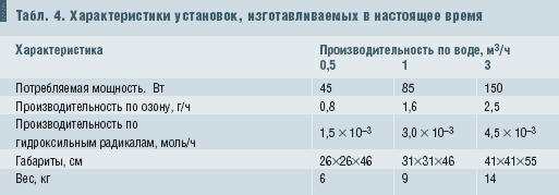

Характеристики установок обработки воды озоно-гидроксильной смесью приведены в табл. 4. Установки могут изготавливаться в комнатном и герметичном влагозащитном исполнении.
