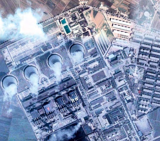

Темпы развития атомной энергетики подразумевают увеличение производства урана с нынешних 3,5 тыс. до 20 тыс. тонн к 2024 г. Для этого к 2020 г. необходимо освоить новые месторождения в Якутии, в очень сложных климатических условиях. С учетом сказанного, самыми актуальными являются вопросы экологической безопасности и снижения расходов энергии. Парадокс в том, что для добычи 90 % российского урана используется энергия, получаемая от угольных ТЭЦ.
При сжигании угля, кроме золы и сажи, образуются токсичные газы (оксиды углерода, серы, азота и ванадия), сложные полициклические ароматические углеводороды канцерогенного воздействия (бензапирен и формальдегид); тяжелые металлы (Co, Be, Ge, Ni, Mn, Zn, Zr и др.), долгоживущие радионуклиды (К40, U238, Ra226, Th232). Хотя активность золы и шлака и от сжигаемого угля не превышает установленных нормативных значений, однако, с учетом длительности и интенсивности работы ТЭЦ, приобретает значение накопление радионуклидов в черте золоотвала. Радиационный мониторинг золоотвалов ТЭЦ, показывает, что гамма-фон изменяется от 20 до 30 мкР/ч, превышая фон окружающих пород в два-три раза.
Требуется отметить, что радиоактивные выбросы АЭС и предприятий атомной отрасли регулируются крайне жесткими нормативами и практически не изменяют природный фон. Возвращаясь к вопросам эффективного использования ресурсов и снижения выбросов на предприятиях атомных отраслей нужно сделать акцент на тепловом загрязнении окружающей среды.
Из всей тепловой энергии, вырабатываемой реактором АЭС, в электрическую энергию превращается не более одной трети [28]. Один энергоблок атомной электростанции мощностью один гигаватт отдает в атмосферу за год несколько сотен гигаватт-час тепла. По данным европейских исследователей, затраты энергии при производстве ядерного топлива оцениваются как 200–400 ГДж/т U3O8. С учетом масштаба российских предприятий и недостаточной энергетической эффективности технологических процессов можно сказать, что все тепловые выбросы при производстве урана соизмеримы с выбросами большой АЭС.
Снижение объемов тепловых выбросов на даже на 10 % позволит значительно улучшить экологическую обстановку в регионах, а величина экономии тепловых ресурсов составит миллионы евро в масштабах предприятия. Отсутствие должного управления системами вентиляции влечет как перерасход энергии, так и ухудшение условий в обслуживаемой зоне.
В помещениях с высокими тепловыделениями (например, в машинном зале турбинного цеха и блочно-насосных станциях) значение температуры воздуха достигает +40 °C и более. Экологические эффекты техногенного теплового загрязнения проявляются в повышении температуры воздуха и водоемов. Отрицательное воздействие тепла на воздушную среду проявляется в ухудшении режима земной поверхности (термокарст, солифлюкция, наледи и др.) и условий жизни людей.
Сброс подогретых вод в озера и пруды-охладители АЭС в холодный период приводит к появлению частых туманов и росту количества заболеваний, связанных с верхними дыхательными путями людей.
