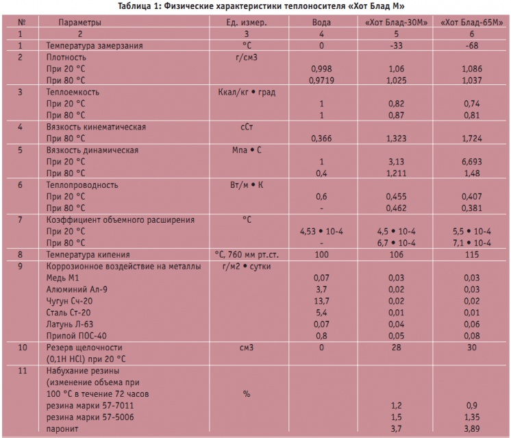

Таблица 1: Физические характеристики теплоносителя «Хот Блад М»

Различия физических свойств воды теплоносителя «Хот Блад М» (таблица 1) влияют на важнейшие параметры работы системы отопления. Применение низкозамерзающих теплоносителей «Хот Блад М» и «Хот Блад-65» накладывают дополнительные требования к напору и расходу циркуляционных насосов отопления. Иногда при использовании низкозамерзающих теплоносителей возникает завоздушивание системы отопления. В этом случае расширительный бак следует выбирать с учетом большего коэффициента расширения теплоносителя по сравнению с водой.
При рабочих температурах 70–90°С излишек теплоносителя сбрасывается через предохранительный клапан. При выборе расширительных баков системы отопления емкость бака необходимо корректировать с помощью графиков зависимости объема расширительного бака от мощности системы отопления. При подборе циркуляционных насосов для систем отопления с применением теплоносителя «Хот Блад М» их необходимо выбирать на большие расходы и напоры: расчетный расход насоса следует принимать для «Хот Блад-30М» на 7–8%, а на «Хот Блад-65М» на 9–10% выше расчетного расхода для воды.
