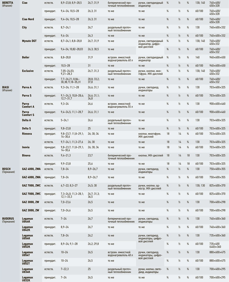

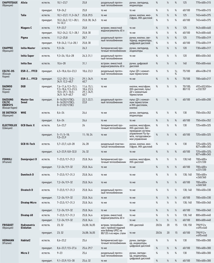

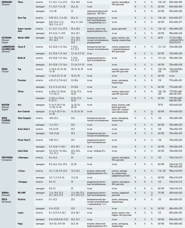

Технические характеристики настенных двухконтурных газовых котлов
