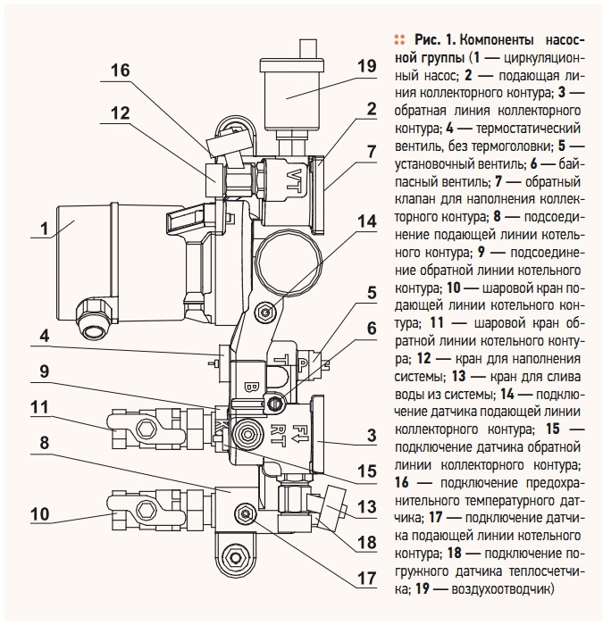

Рис. 1. Компоненты  насосной группы

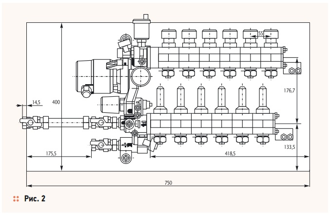

Встречаются и совсем крошечные экземпляры высотой 19,5 см и шириной — 26,5 см, правда, коллектор у них рассчитан всего на два контура. За счет расположения насоса в одной плоскости с коллектором, а не перпендикулярно, как в обычных насосных группах, глубина ее тоже невелика — в районе 10–11 см. На рис. 1 и 2 представлены чертежи типичного представителя насосных групп описываемого вида. Об удобстве компактного расположения обвязки говорить не надо: любой монтажник, любой заказчик будут рады каждому выгаданному сантиметру.
