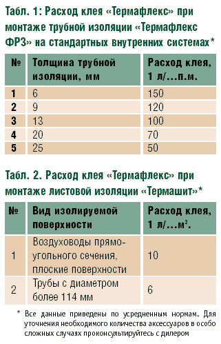

Внимание необходимо уделять не только качеству, но и количеству, определяемому по стандартным нормам расхода. Так, например, расход клея "Термафлекс" для трубной изоляции "Термафлекс ФРЗ" и листовой "Термашит ФР", обычно определяется по таблицам (табл. 1, табл. 2). Монтажный скотч необходим для дополнительной фиксации всех склеенных швов. Тип скотча зависит от применяемого материала и условий эксплуатации. Для систем отопления, изолированных, например полиэтиленовой изоляцией, используется серая армированная лента шириной от 25 до 50 мм. Для систем холодоснабжения применяют самоклеющуюся ленту шириной 50 мм с теплоизоляционным слоем, фактически листовой теплоизоляционный материал ("Терматейп ФР (А/С)", "K-Flex") в рулонах по 15 м. В данном случае мы получаем, кроме фиксации еще и дополнительную защиту от "мостиков холода", незаметных для глаза. Они могут образовываться в сложном месте, где контроль склеивания усложнен.

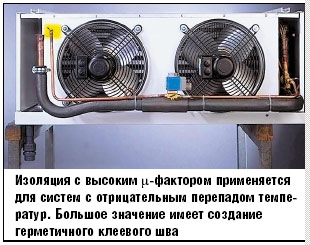

Перегретая вода, пар (диапазон от +130 до +175°С) изолируются качественными минераловатными цилиндрами ("Rockwool", "Paroc"), либо материалами из вспененного каучука ("K-Flex Eco", "Armaflex HT", "Kaiflex MT"), достаточно дорогостоящими, но специально созданными для таких температур. Отметим также, что температуры ниже тех, что указаны в документации, могут отрицательным образом сказаться на свойствах изоляции. Действительно, здесь мы говорим об ЭЛАСТИЧНОЙ ВСПЕНЕННОЙ ИЗОЛЯЦИИ. Между тем, любой синтетический каучук превращается в ЖЕСТКИЙ и хрупкий материал при -10°С и, как правило, вовсе не должен эксплуатироваться при температурах ниже -40°С.

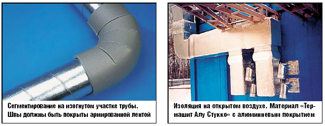

Колена больших диаметров и сложные участки (запорная арматура, соединения) нуждаются в дополнительной "кройке" изоляции (иногда, с использованием листового материала). "Протягивать" более эластичный вспененный каучук (также как и полиэтилен) через колена больших диаметров или местные утолщения (то, что делают некоторые монтажники) нельзя. В этом случае синтетический каучук, несмотря на внешнюю эластичность, как и полиэтилен, испытывает серьезные внутренние напряжения. Срок службы в этих зонах значительно сокращается. К сожалению, приходиться констатировать, что до сих пор эта ошибка является для многих монтажников нормой.

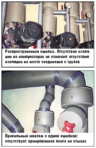

Нам не раз приходилось видеть, как при грамотно изолированных прямых участках, вдруг встречаются полностью открытые куски трубы, например в районе запорного вентиля. Потери тепла в таких местах могут свести к минимуму все положительные результаты. Заметим, что если бы все делалось правильно, тогда каждая поставка 100 погонных метров изоляционной трубы должна была бы сопровождаться поставкой от 1 до 3 м2 листовой изоляции для таких "сложных" мест. Сегодня это не происходит. Вывод: 60-80% элементов запорной арматуры на объектах остаются неизолированными.

В-третьих: правильно подобрать и использовать аксессуары, предлагаемые как защитные средства. При необходимости обеспечения защиты от солнечных лучей рекомендуется использовать ламинированый материал с различными видами покрытий. "Термафлекс", например, предлагает "Термашит Алу Стукко" (листовая изоляция с покрытием из алюминия толщиной 0,1 мм), "Термашит Ультра" (листовая изоляция с полимерным покрытием), "Термашит УВ" (листовая изоляция с покрытием из прочного синтетического каучука EPDM толщиной около 1 мм), "Термафлекс Ультра М" (трубная изоляция с полимерным покрытием). Также можно использовать специальную краску "Термапейнт 800", наносимую в два слоя.
