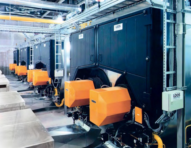

В 1950х годах компания Loos International дала новую жизнь конструкции парового котла с двумя жаровыми трубами, заложив ее в трехходовое компактное исполнение, и выпускает эти котлы до сегодняшнего дня — с единичной паропроизводительностью до 55 т/ч. Инновационным фактором до сих пор считается полное разделение двух горелок и их продуктов сгорания до камеры уходящих газов.
Котлы с двумя жаровыми трубами
Модельный ряд котлов Loos ZFR был сразу запатентован и с самого начала удовлетворил всем требованиям промышленного использования. Принцип конструкции первоначального патента Loos ZFR сохранился до настоящего времени. Детали котла неизбежно подвергались дальнейшей модернизации в соответствии с требованиями прогресса, в связи с появлением и увеличивающимся разнообразием используемых систем.
