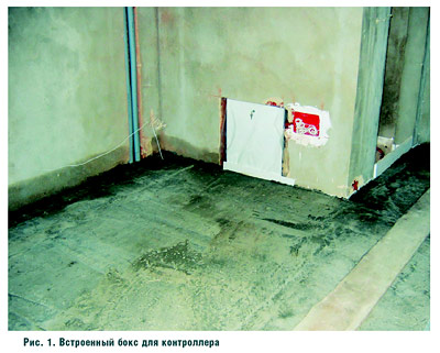

Рис. 1. Встроенный бокс для контроллера

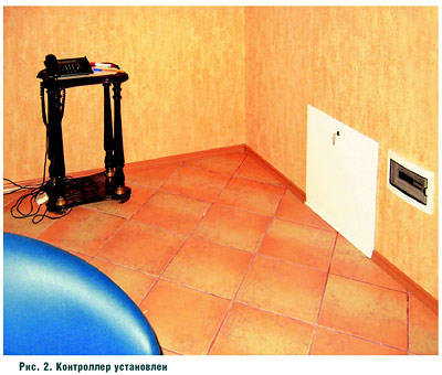

Рис. 2. Контроллер установлен

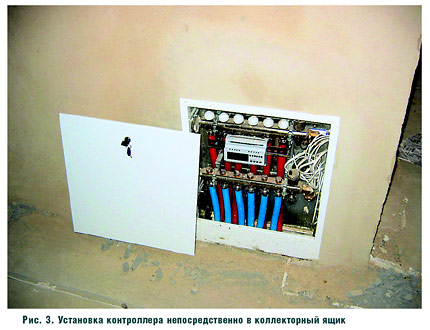

Рис. 3. Установка контроллера непосредственно в коллекторный ящик

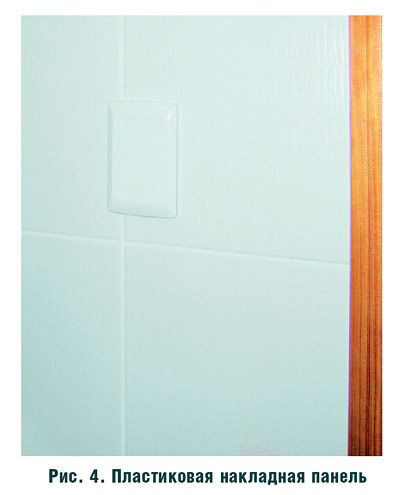

Рис. 4. Пластиковая накладная панель

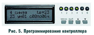

Рис. 5. Программирование контроллера

Опишем всю систему подробнее. Сам контроллер находится в корпусе под DIN-рейку, и поэтому его можно размещать в стандартных боксах для электрооборудования. Вот мы сделали «теплый пол» и рядом с коллектором подготовили встроенный бокс для контроллера (рис. 1). Вот сделана чистовая отделка, и мы установили контроллер (рис. 2).
Возможна также установка непосредственно в коллекторный ящик (рис. 3). В качестве термодатчика использован цифровой термочип. Мы вешаем его на стену под пластиковую накладную панель (рис. 5). Начинаем программировать контроллер (рис. 4). В данной модели использован двухстрочный дисплей. На верхней строке расположены:
  • номер помещения, в нашем случае это № 4. Данная модель может управлять температурой в шести помещениях;
  • собственное имя помещения. Заказчик присваивает каждому помещению свое собственное имя, и мы вводим его в контроллер. В нашем случае данная комната носит имя «синяя»;
  • текущая температура в помещении, в нашем случае это 23°C.
На нижней строке расположены:
  • требуемая температура в помещении, т.е. которая нужна. В нашем случае это 23°C;
  • на сколько градусов нужно уменьшить температуру воздуха, т.е. суточная регулировка. Например, ночью нет смысла поддерживать дневную температуру. В нашем случае это 1°C;
  • временной график для снижения температуры. В нашем случае температура будет понижена с 00:00 до 06:00.
