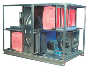

Компания Systemair, которая многим известна по старой торговой марке Kanalflakt, уже более двух лет представляет на российском рынке новую линейку приточно-вытяжных установок производительностью до 200 000 м3/ч. Компания имеет большой опыт продаж данных установок на рынке Скандинавии и стран северной Европы. По статистике 90% приточных камер, продаваемых в Дании нашей компанией, поставляются со встроенными рекуператорами тепла, причем 70% из этого объема приходиться на роторные теплообменники, а 30% на пластинчатые и теплообменники с промежуточным теплоносителем.
Почему же столь большой процент продаж приходиться на рекуператоры?
Это обусловлено несколькими причинами, холодный климат, высокая стоимость электроэнергии, а порой и нехватка мощностей для догрева 100% приточного воздуха. Выбор же в пользу роторных теплообменников обусловлен высоким КПД (до 85%) и отсутствием проблемы обмерзания (до -50°С). А также роторный теплообменник помимо передачи тепла, переносит влагу из вытяжного воздуха в приточный, т.о. нет необходимости использовать увлажнитель в зимнее время. Использование приточно-вытяжных установок в холодном климате накладывает определенные требования к конструкции установки, это более толстая изоляция сандвич-панелей 50 мм, отсечной клапан способный работать при температурах до -50°С, а также конструкции других элементов установки. Имея опыт эксплуатации подобных установок не только в странах северной Европы, но и в условиях Сибири, где температура зимой опускается до -43°С, мы гарантируем надежную работу нашего оборудования при низких температурах.
