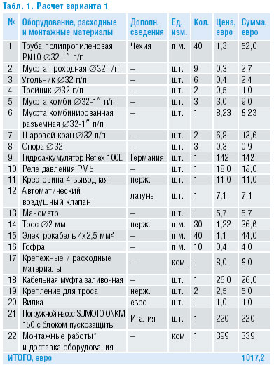

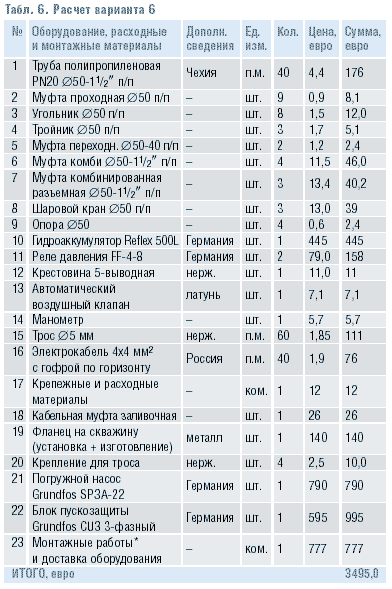

Допускается комбинирование оборудования из разных ценовых категорий. Если за точку отсчета принять водоподъемное оборудование для скважины с динамическим уровнем воды 30 м и удаленностью от дома 5–8 м, примерная стоимость полного комплекта оборудования с учетом монтажных работ и доставки (без учета земляных и общестроительных работ) приведена ниже.
Вариант 1.
Минимальный вариант водоподъемного оборудования, в котором используется самый дешевый вихревой насос. По пятибалльной шкале — «два с плюсом». Вариант 2.

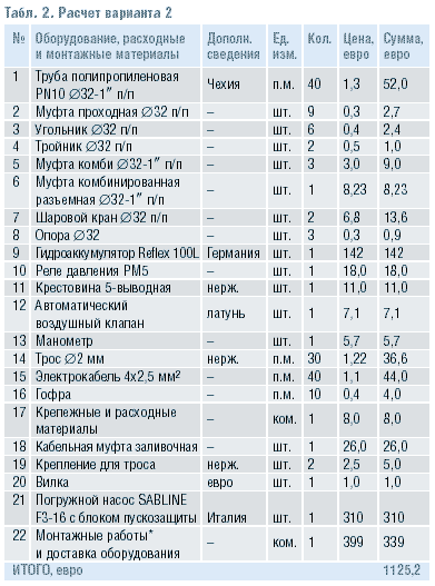

Недорогой вариант на базе центробежного насоса. «Три с минусом».

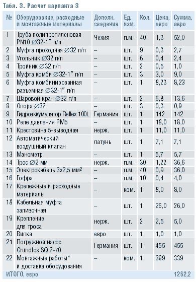

Вариант 3.
Оборудование на базе насосов SQ фирмы Grundfos — самые «ходовые» насосы. Размер насоса всего три дюйма в диаметре, вес — до 7–8 кг. Это надежные насосы, имеющие различные степени защиты. В данном варианте рассмотрен насос SQ и недорогие комплектующие. «Четыре с минусом».

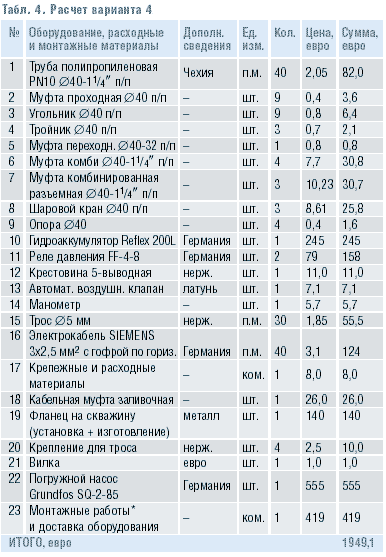

Вариант 4.
С «народным» насосом SQ и хорошим оборудованием. Есть возможность неплохой комбинации с вариантом предыдущего расчета. «Твердая четверка».

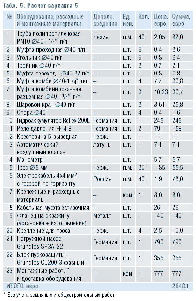

Вариант 5.

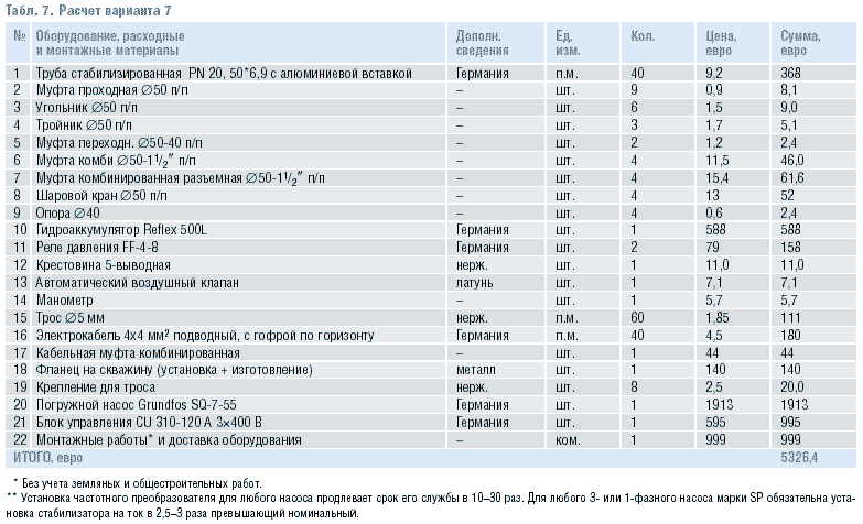

В этом расчете представлен насос, полностью сделанный из «нержавейки», размером от четырех дюймов. Он применяется в промышленности или устанавливается владельцами, которые не хотят иметь проблем с насосом в ближайшие 15–20 и более лет, а также в садоводческих товариществах при работе на замкнутую или открытую систему. Здесь рассмотрен насос в сочетании с недорогим оборудованием. «Пять с минусом». Примечание: лучше ставить однофазные модели — они несколько дороже, но надежнее в наших элект-росетях, чем трехфазные, которые ставятся без частотных преобразователей или стабилизаторов**.
Вариант 6.
Тот же насос, что и в предыдущем случае, только с более «продвинутым» оборудованием. «Твердая пятерка».
Вариант 7.
VIP-вариант. Оборудование выполнено из более качественной стали 1.4401, насос оснащен оборудованием, повышающим его надежность. «Пять с плюсом».
