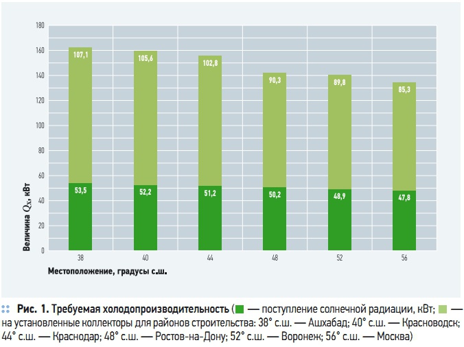

Рис. 1. Требуемая холодопроизводительность
Предназначенные для теплоснабжения массивы устройств активного улавливания солнечной радиации в летние месяцы прогревают теплоноситель до температуры, позволяющей осуществить нетрадиционное холодоснабжение сооружений. Для оценки перспективы утилизации солнечной энергии в производстве холода проведем сравнительный анализ экономических показателей абсорбционных холодильных машин и парокомпрессионных установок.
Для этого примем к расчетам офисное помещение площадью 250 м2 с южным фасадом, остекленным, не превышая нормативных значений по площади [3]. Типовое офисное помещение в различных регионах будет потреблять холода меньше к более северным широтам, что отражено на рис. 1. Стоимость оборудования для получения холода, представленная на рис. 2, рассчитана по удельным показателям. Она учитывает, что при установочной мощности 1 кВт требуется парокомпрессионный кондиционер ориентировочной стоимостью 6000 руб. или абсорбционная холодильная машина за 15 тыс. руб.
