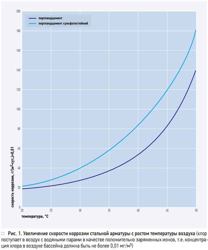

Рис. 1. Увеличение скорости коррозии стальной арматуры с ростом температуры воздуха

На первом графике (рис. 1) показано, как увеличивается скорость коррозии стальной арматуры в зависимости от температуры воздуха. Температура воздуха в бассейне может быть в пределах от 25 до 35 °C и более, под перекрытием в теплый период года в жаркий день при ясной погоде температура воздуха может подниматься до 40–50 °C.
На рис. 2 показаны графики увеличения коррозии стальной арматуры в портландцементе и портландцементе сульфатостойком, построенные по данным экспериментов при выдерживании образцов железобетона в трехпроцентном растворе хлорида натрия. Данные графики построены по данным Е.Н. Покровской, профессора кафедры общей химии МГСУ.
