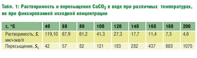

Основным веществом, образующим кристаллические осадки на теплообменных поверхностях котлов, бойлеров, трубопроводов, является карбонат кальция, практически всегда содержащийся в воде природных источников. Как раз такая вода - наиболее дешевый и доступный теплоноситель. Именно поэтому в дальнейшем мы будем говорить именно о кристаллизации карбоната кальция. Для этой соли характерна "обратная" растворимость. Это означает, что с ростом температуры растворимость карбоната кальция SCaCO 3 не растет, как у большинства солей, а снижается. Ее конкретное значение в диапазоне температур раствора 20-200°C позволяет с точностью ±0,03 мг•экв/л рассчитать уравнение, полученное автором аппроксимацией данных, приведенных в литературе [3]
SCaCO3=[2,684*10-3*t*exp(-0,05054*t)]0,5, (1)
где t - температура, °С. Напомним, что произведение растворимости для карбоната кальция можно вычислить из соотношения
На поверхности теплообмена температура выше, чем в объеме жидкости, а значит выше и пересыщение (Ss):
где CCaCO3 - фактическая концентрация карбоната кальция в растворе, мг•экв/л. При постоянной концентрации карбоната кальция в воде пересыщение по этой соли фактически определяется температурой поверхности теплообмена. Для иллюстрации этого в табл. 1 приведены численные значения растворимости карбоната кальция в микрограмм-эквивалентах на литр и относительного пересыщения, рассчитанные по уравнениям (1) и (2). Исходная концентрация карбоната кальция в нагреваемой воде принята CCaCO3 = 5 мг•экв/л. Естественно, если принять более высокое значение CCaCO3, то величина пересыщения будет выше. Напомним, что концентрация солей жесткости в речной воде обычно 4-6 мг•экв/л, в воде некоторых артезианских скважин она может достигать 12-17 мг•экв/л, а в морской воде она может достигать 50 мг•экв/л. В растворе хлорида натрия растворимость карбоната кальция ощутимо выше, чем в воде, и проходит через максимум с ростом концентрации NaCl.
Самым естественным, но совсем не простым по технической реализации и затратам методом предотвращения кристаллизации карбоната кальция на поверхности теплообменной аппаратуры, является удаление из раствора ионов Ca²+ и CO3²+ Чем ниже концентрация этих ионов в воде, контактирующей с теплообменной поверхностью, тем ниже концентрация CCaCO3, и согласно уравнению (2), пересыщение. На электростанциях питательную воду парогенераторов очищают в химических цехах до концентрации 10 мкг/л. Следовательно, при такой исходной концентрации в питательной воде даже, если бы она была представлена только ионами Ca²+ и CO3²+, пересыщение было бы в 500 раз ниже, чем показанное в табл. 1. Так например, при температуре +200°С пересыщение по карбонату кальция составляло бы 2,17.
Другими словами, даже при такой глубокой очистке концентрация карбоната кальция была бы выше, чем его растворимость при данной температуре. Высокие требования к надежности работы котельного оборудования электростанций вынуждают проводить сложную и многостадийную очистку питательной воды, включающую предварительное удаление ионов Ca²+ и CO3²+ химическим осаждением их в виде малорастворимых соединений и последующей тонкой очисткой воды методом многоступенчатого ионного обмена. Технология предварительной химической очистки воды с осаждением кристаллизующейся твердой фазы в осветлителях основана на использовании упомянутых выше свойств солей и растворов: растворимости и произведении растворимости.

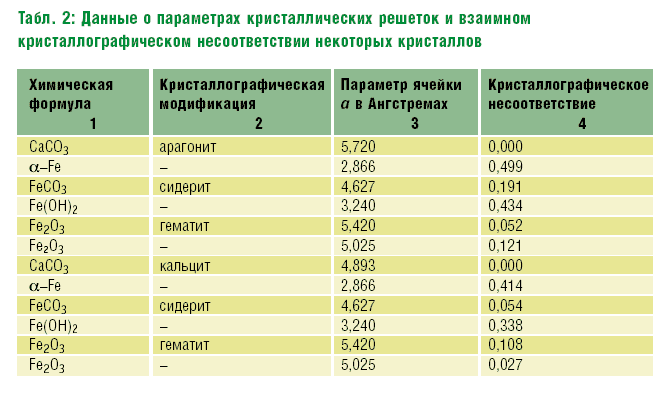

В свете всего вышесказанного становится ясно, что материал, из которого изготовлен теплообменник или трубопровод, играет с точки зрения инициирования кристаллизации карбоната кальция не последнюю роль. Карбонат кальция может кристаллизоваться в двух кристаллографических модификациях: кальцита или арагонита. Если теплообменная поверхность изготовлена из стали, в процессе эксплуатации она покрывается карбонатом железа, окислами или гидроокисью железа за счет химической реакции с растворенной в воде углекислотой и кислородом. Оценим кристаллографическое несоответствие модификаций карбоната кальция, железа и его соединений с кислородом и углекислотой по данным, приведенным в литературе [9].
В табл. 2 включены только вещества, кристаллы которых относятся к тригональной сингонии. Как следует из данных, приведенных в столбце 4 табл. 2, на поверхности железа карбонат кальция кристаллизоваться не должен, так как имеет показатель кристаллографического несоответствия больше 0,2. Тем не менее, на практике наличие накипи наблюдается. Очевидно, необходимым условием ее появления является образование промежуточного слоя окислов или карбонатов железа. Кристаллографическое несоответствие у карбоната кальция к некоторым из них составляет 0,03-0,19. В связи с этим становится очевидным, почему на электростанциях и в котельных большое внимание уделяется процессу дегазации питательной воды. Используя тот факт, что растворимость газов (углекислота и кислород) с ростом температуры снижается, их удаляют в дегазаторах острым паром.

Кристаллографическое несоответствие у кристаллов этого окисла и карбона железа δ = 0,121; 0,191 соответственно. Известно, что пересыщение, необходимое для обеспечения высокой скорости зародышеобразования на поверхности, пропорционально кристаллографическому несоответствию [8]. Следовательно арагонит на Fe2O3 и сидерите начнет кристаллизоваться при пересыщениях в 4,5 и 3,5 раза более высоких, чем кальцит. Кристаллографический анализ твердой фазы, суспензированной в объеме питательной воды после ее нагревания, показывает, что после воздействия МГД резонанса на воду преобладающей кристаллографической модификацией, в которой кристаллизуется карбонат кальция, является арагонит.
Именно поэтому арагонит не кристаллизуется на поверхности теплообменной аппаратуры и трубопроводов, покрытых Fe2O3 и сидеритом. У кристаллов арагонита ниже адгезия (прилипание) к материалу теплообменной поверхности или выстилающей ее подложке, ниже когезия (слипание) кристаллов между собой. Это объясняется более низким значением свободной поверхностной энергии кристаллов арагонита в сравнении с кристаллами кальцита.
