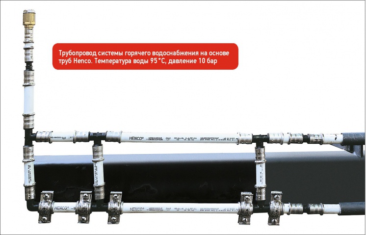

Материал PVDF (поливинилденфторид) — это фторопласт второй группы. Его распространённый конкурент — фитинги из полифенилсульфона (PPSU). Оба материала обладают исключительными качествами по гигиеничности, температурной стойкости, прочности среди полимеров. Преимущество фторопластовых фитингов проявляется в пластичности фитинга. ПВДФ заметно превосходит PPSU по относительному удлинению при разрыве и большей плотностью материала. Это качество позволяет фитингам Henco отклоняться от своего первоначального положения на 10 % без опасности разрушения.
Это свойство сохраняется при максимальных рабочих температурах и при температурах ниже +5 °C, что выгодно отличает его от PPSU, который становится хрупким при низкой температуре. Это качество важно для монтажника, так как монтаж армированных PE-X-труб (они же металлополимерные трубы) по техническому руководству Henco допустим до -20 °C. Высокая пластичность фторопластовых фитингов важна для сохранения герметичности системы, если по какой-то причине трубы будут двигаться (например, из-за недостаточной компенсации температурного удлинения).

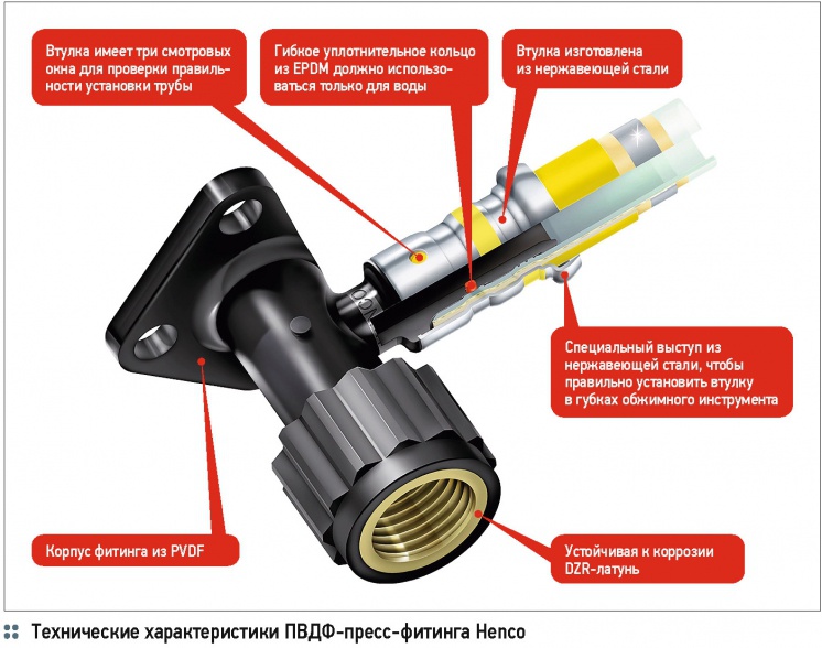

Помимо уникального материала для фитингов, компания Henco использует ещё несколько инноваций в производимой арматуре, которые повышают надёжность системы и задают высокий уровень качества:
1. Пресс-гильза из нержавеющей стали с центрирующим наружным бортиком не имеет аналогов на рынке. Её увеличенная длина и толщина по сравнению с конкурентами даёт непревзойдённую прочность фитинга на разрыв, а место соединения максимально защищено от ошибок монтажа за счёт увеличенной площади центрирования.
2. При падении фитинга на пол гильза защищает штуцер фитинга, при желании её можно заменить на новую и использовать фитинг повторно.

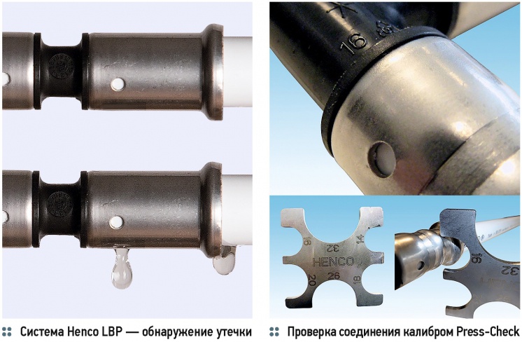

3. ПВДФ-пресс-фитинг имеет функцию «детекции протечки», требуемую в ряде стран ЕС. Конструктивно это выглядит как уплотнение из высококачественного EPDM-каучука малого диаметра, защищённого выступами на штуцере фитинга от повреждений и сдвига. На практике такое решение позволяет быстро найти соединение, которое забыли обжать пресс-инструментом, — такой фитинг начинает подтекать во время гидравлических испытаний системы при давлении 0,5 бар.

12. Возможна моментальная проверка пресссоединения недорогим калибром Henco Press-Check.
