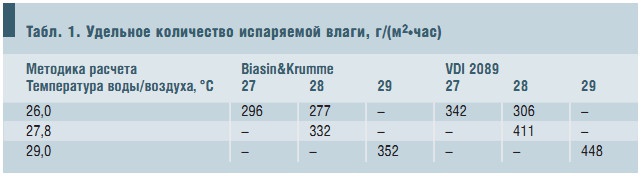

Действительно, выделения влаги с открытых водных поверхностей, расположенных внутри здания, весьма велики. При этом следует уточнить, что температура воды +26°С и температура воздуха на 1–2°С выше температуры воды регламентируются СНиП 2.08.02–89* (табл. 25) для крытых плавательных бассейнов. Что касается аквапарков, то указанный норматив к ним не вполне приемлем. В рассматриваемом случае проектное значение температуры воды составляло +27,8°С и температуры воздуха +28°С. Микроклимат близкий к тропическому был ассоциирован с наименованием «Трансвааль Парк», символизирующим образы Южной Африки. На практике температура воды и воздуха поддерживались равными +29°С.
В табл. 1 сведены результаты расчетов удельного количества испаряемой влаги с единичной площади зеркала водной поверхности, выполненных по методике Бязина-Крумме [1], а также в соответствии с европейским стандартом VDI 2089 [2]. В расчетах по методике Бязина-Крумме коэффициент загрузки бассейна полагался равным 1. В расчетах по методике VDI 2089 эмпирический коэффициент e полагался равным 28, что соответствует случаю бассейнов для отдыха и развлечений. Приведенные результаты свидетельствуют, что удельное количество испаряемой влаги в аквапарке «Трансвааль Парк» существенно превышало таковое, характерное для обычных спортивно-оздоровительных бассейнов общего назначения.
Следует отметить значительное различие требуемых расходов воздуха по санитарно-гигиеническому фактору и фактору ассимиляции (разбавления) избыточной влажности. Согласно европейскому гигиеническому стандарту VDI 2089 площадь зеркала, приходящаяся на одного купающегося, должна составлять не менее 6 м2/чел. Согласно СНиП 2.08.02–89* [3] количество приточного воздуха на одного купающегося определяется из расчета 80 м3/(час•чел).
Отсюда, удельное количество воздуха на единичную площадь зеркала водной поверхности составит: 80/6 = 13,3 м3/(час•м2). Указанное значение удовлетворяет также требованиям стандарта VDI 2089, в соответствии с которым оно должно составлять не менее 10 м3/(час•м2). Таким образом, обеспечивается не только удаление метаболических выделений, характерных для высокой физической активности купающихся, но и неприятных запахов, свойственных воде, подвергаемой обработке способами ее хлорирования или озонирования. В этом отношении согласно п. 3.10.4 отечественных СанПиН 2.1.2.568–96 [4] концентрация свободного хлора в воздухе в зоне дыхания купающихся допускается не более 0,1 мг/м3, озона — не более 0,16 мг/м3. По фактору ассимиляции избыточной влажности потребное удельное количество воздуха на единичную площадь зеркала водной поверхности определим отдельно для зимнего и летнего периодов года.
Согласно СНиП 2.04.05–91* [5] по параметрам «Б» расчетная температура наружного воздуха в Москве в холодный период года составляет –26°С при энтальпии 25,3 кДж/кг, что соответствует абсолютному влагосодержанию 0,4 г/кг; в теплый период года расчетная температура составляет +28,5°С при энтальпии 54 кДж/кг, что соответствует абсолютному влагосодержанию 9,9 г/кг. Внутри аквапарка при температуре воздуха +29°С и относительной влажности 60% абсолютное влагосодержание должно было поддерживаться на уровне 15,3 г/кг. Таким образом, полагая плотность воздуха равной 1,2 кг/м3, потребное удельное количество воздуха по фактору ассимиляции избыточной влажности составит в зимний период: 448/[1,2 і (15,3 – 0,4)] = = 25,0 м3/(час•м2) и в летний период: 448/[1,2 і (15,3 – 9,9)] = = 69,13 м3/(час•м2).
Приведенные оценки показывают наглядным образом, что в аквапарке ведущим фактором являются выделения испаряемой влаги, бороться с которыми только средствами вентиляции нерационально, а в рассматриваемом конкретном случае и невозможно практически. Дело в том, что в ваннах бассейнов при соотношении площади зеркала водной поверхности к объему помещения порядка 0,13 м2/м3 потребная кратность воздухообмена составила бы: 69,13 і 0,13 = 9 1/час, что не может быть реализовано существующими средствами воздухораспределения без избыточной подвижности воздуха в рабочей зоне, которая в соответствии с п. 5.2 Справочного пособия [6] не должна превышать 0,2 м/сек.

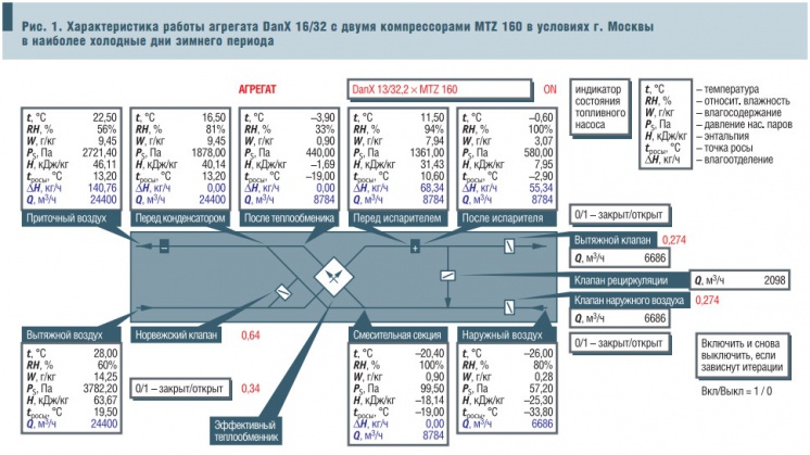

Принцип и количественные показатели работы специализированного оборудования для микроклиматического обеспечения крупных бассейнов и аквапарков проиллюстрируем на примере агрегатов типа DanX, поставляемых фирмой DANTHERM (Дания), которая является еще одним из ведущих разработчиков и производителей в данном секторе современного рынка.
Согласно проведенным в Европе технико-экономическим оценкам наиболее рентабельным (оптимальным) является аквапарк сметной стоимостью порядка $30 млн, имеющий площадь основания 11,5 тыс. м2 и площадь зеркала водной поверхности равную 1000 м2. Последнее значение примем в основу рассматриваемого ниже примера. При микроклиматических параметрах, регламентируемых СНиП 2.08.02–89*, значение удельного количества испаряемой влаги составляет 277 г/(м2•час).
Отсюда, общее количество внутренних влаговыделений составляет: 277 і 1000 і 0,001 = 277 кг/час. Максимальное количество купающихся определяется следующим образом: 1000/6 = 167 чел. Тогда потребное количество свежего воздуха равно 167 і 80 = = 13 360 м3/час. Поставленная задача решается путем установки двух агрегатов DanX 16/32, оборудованных двумя компрессорами MTZ160 каждый.
6. Расчет теплотехнических параметров
Результаты подробного теплотехнического расчета работы каждого из агрегатов для условий Москвы в наиболее холодные дни зимой и в наиболее жаркие дни летом представлены на рис. 1 и 2. Анализ представленных данных показывает, что путем автоматического воздействия на основные органы регулирования необходимый влагосъем поддерживается на протяжении всего года (140,78 і 2 = 281,56 кг/час зимой и 138,48 і 2 = 276,96 кг/час летом).
Зимой осуществляется подача свежего воздуха в соответствии с гигиеническими нормативами в количестве: 6686 і 2 = 13 372 м3/час (27,4% общей производительности агрегатов). При этом, без использования внешних источников тепла только за счет внутреннего перераспределения энергии приточный воздух прогревается до +22,5°С. На долю калорифера, по существу, приходится только догрев воздуха, компенсирующий теплопотери через ограждающие конструкции. В условиях г. Москвы в наиболее жаркие дни летом необходимый микроклимат поддерживается путем подачи 100% свежего воздуха. Его охлаждение до +19,4°С обеспечивается работой теплового насоса.

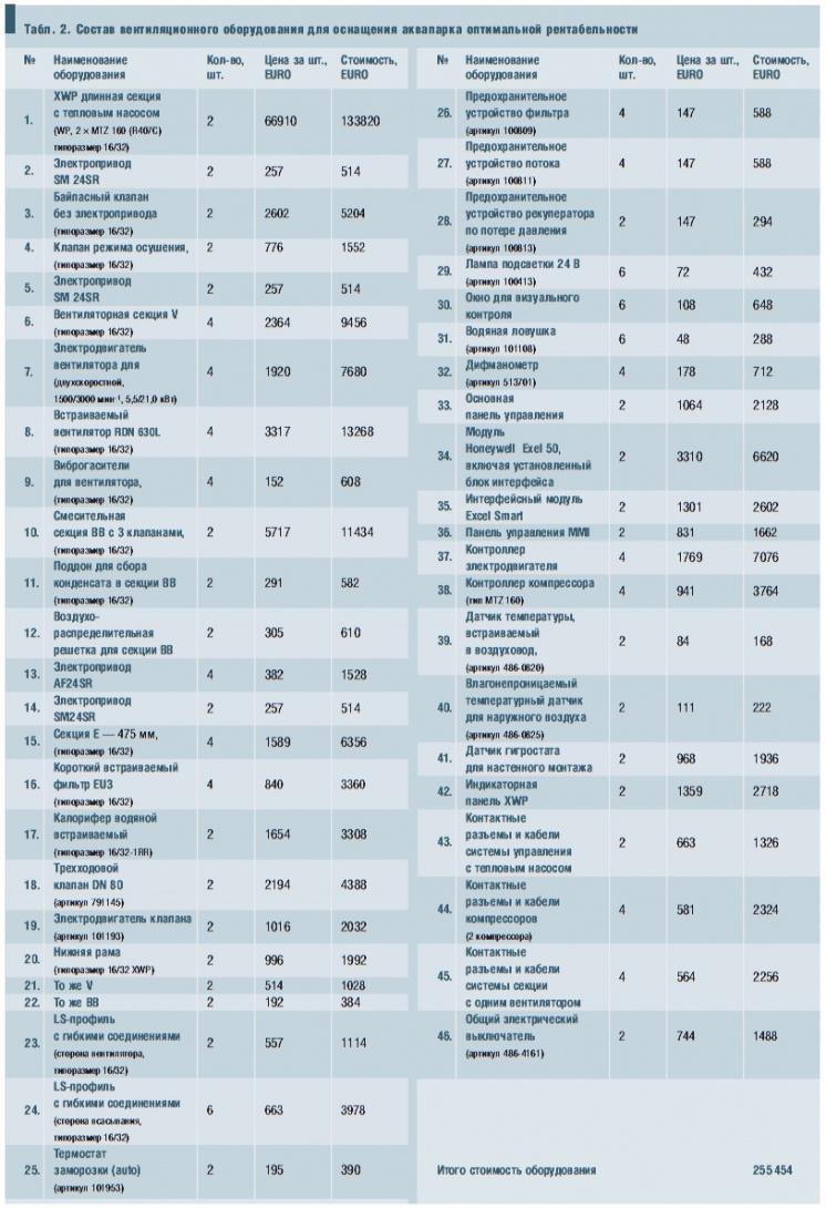

Состав и стоимость оборудования представлены в табл. 2. Агрегаты поставляются с полным составом автоматики на базе EXCEL 50 производства фирмы HONEYWELL со Smart модулем, которая программируется на заводе-изготовителе под конкретный заказ. Как очевидно из представленных данных, стоимость указанной комплектной поставки не превышает 1% от общей стоимости строительства.

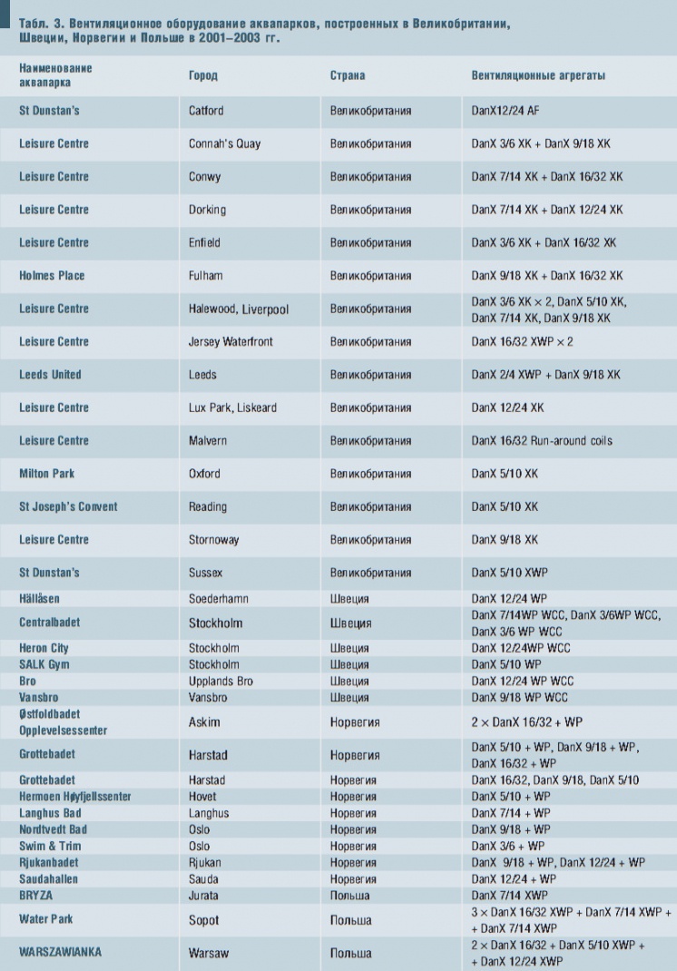

В табл. 3 приведен перечень аквапарков, оборудованных специализированными агрегатами типа DanX производства фирмы DANTHERM, которые успешно эксплуатируются на протяжении многих лет. Последнее особенно важно, поскольку наличие соляной кислоты в конденсате приводит к интенсивной коррозии обычного оборудования в течение 1,5–2 лет эксплуатации.
Агрегаты DanX являются защищенными от коррозии, что достигается за счет конструктивного исполнения, которое отличается тем, что все стыки сделаны заподлицо путем использования соединений типа «ласточкин хвост» и сбойных планок. Поскольку у оцинкованных изделий уязвимыми местами являются места резов и гибки, все детали агрегата подвергаются горячей оцинковке после вырубки и окончательного формирования.
