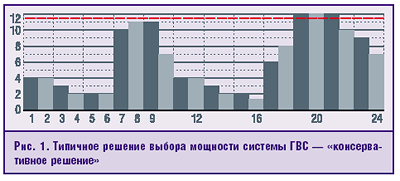

Надолго ли? Уже давно не слышно прогнозов Мирового энергетического совета (МирЭС) по поводу запасов топлива. Смеем надеяться, что это не закрытые для общества данные. И все же знать — значит быть предупрежденным, а уметь — значит быть вооруженным, т.е. иметь возможность при необходимом случае применить имеющиеся знания и средства. Какими средствами, методиками расчетов мы пользуемся? Как правило, до сих пор пользуются методиками, которые базировались на расчете обеспечения максимального часового расхода при прямом нагреве. На рис. 1показан типичный график водопотребления жилого комплекса: водопотребление в м3/ч в течении суток. Выбор мощности нагрева при этом показан красным пунктиром.
Это мощность водонагревателя (электронагревателя или теплообменника), которая обеспечивает максимальный часовой расход. В данном случае — это мощность, обеспечивающая 12 м3/ч. Обычно для выбора нагревательной части аккумулятора дают именно эту цифру. Хорошо, если расчетный объект имеет такие лимиты по энергоносителю. При такой энергообеспеченности объекта в аккумуляторных бойлерах нет нужды. Необходимую мощность посчитать несложно. Каждый теплотехник знает, что количество тепла при подогреве 1 л воды на 1°С — это 1 килокалория.

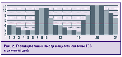

Для решения задач ГВС с использованием аккумуляционных (накопительных) бойлеров группа технической поддержки компании OSO рекомендует использовать достаточно простую методику. Не обязательно знать подробно график потребления горячей воды, достаточно знать время пиковых потреблений горячей воды, максимальный расход в этот период и средний «внепиковый» расход. Тогда мощность нагревательной части должна обеспечивать средний расход воды во «внепиковый» период + дополнительный нагрев для накопления горячей воды для подготовки пикового расхода. На рис. 2 красным пунктиром показан уровень мощности, обеспечивающий тот же самый график потребления горячей воды. Все, что выше пунктирной линии, должно быть накоплено во «внепиковый» период времени.
Выбранная мощность гарантирует средний «внепиковый» расход и накопление горячей воды к периоду пика нагрузки. Поднимая уровень мощности по графику вверх, мы снижаем объем накопительных баков, но увеличиваем мощность их нагревательной части. Необходимо только выбрать, что предпочтительней для вас из этих условий. Формула, которая связывает все интересующие характеристики — объем воды, мощность и время нагрева, — достаточна проста и известна.
