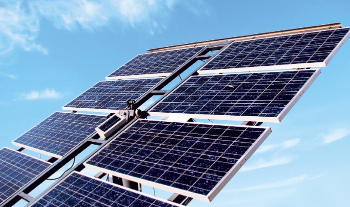

Термические солнечные установки

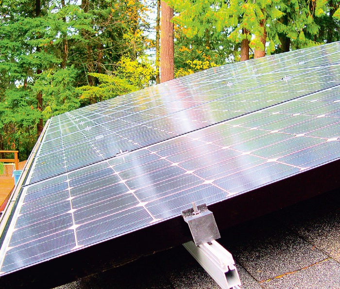

Солнечный коллектор (не путать с солнечными батареями на фотоэлементах, преобразующих солнечное электромагнитное излучение в электрический ток) оснащен поглощающей пластиной (теплоприемником), которая задерживает солнечный свет и преобразует лучистую энергию солнца в тепловую, которую передает находящемуся в трубках теплоносителю. Такие установки можно использовать для отопления дома и нагрева санитарной воды. Причем современные солнечные коллекторы работают не только в жаркий солнечный день, они способны достаточно эффективно функционировать и зимой, и при рассеянном свете. По немецким нормативам, вырабатываемое такой установкой тепло должно покрывать как минимум 15 % потребностей здания в тепле при минимальном годовом запасе накапливаемой коллектором энергии (годовой выработке) 525 кВт⋅ч/м2.
Это примерно означает, что на один квадратный метр отапливаемой площади небольшого дома (на одну-две семьи) приходится 0,04 м2 площади поверхности коллектора. Для больших домов достаточно 0,03 м2 на квадратный метр полезной площади. При использовании солнечного коллектора для нагрева санитарной воды установлены следующие нормативы по объему буферной накопительной емкости на квадратный метр площади коллектора: 40 л для плоских моделей при минимальной площади поверхности коллектора 9 м2 и 50 л для вакуумных моделей при минимальной площади коллектора 7 м2.
Для того, чтобы владельцы, желая сэкономить на недешевом оборудовании, не приобретали низкокачественные панели, все коллекторы должны иметь маркировку SolarKeymark, европейский знак качества для приборов, использующих солнечную энергию.
Допустима установка лишь испытанных модификаций, а именно вакуумных или плоских. Новые, недостаточно изученные разработки типа солнечного пруда (водоем, поглощающий и аккумулирующий тепло солнечной радиации) не то чтобы не поощряются, то субсидию владелец от государства не получит.

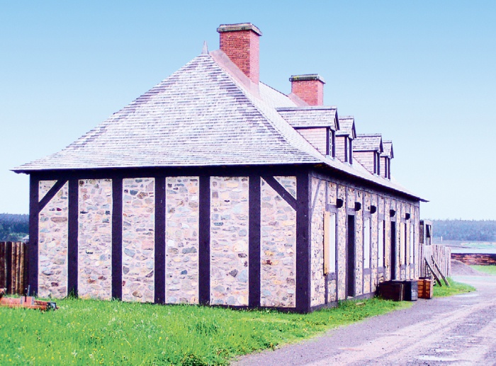

Естественно, внедрение экономных отопительных систем даст незначительный эффект, если тепло будет плохо удерживаться в доме. В связи с этим здания получили энергетические паспорта с рекомендациями по утеплению. Типовые рекомендации [2] предусматривают теплоизоляцию стен толщиной 6–8 см, крыши — не менее 20 см, подвала — не менее 6 см. В зданиях старой постройки подобные нехитрые меры могут разом увеличить экономию в двачетыре раза, т.е. итоговые затраты составят 25–50 % от первоначальных.
