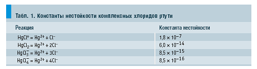

Табл. 1. Константы нестойкости комплексных хлоридов ртути

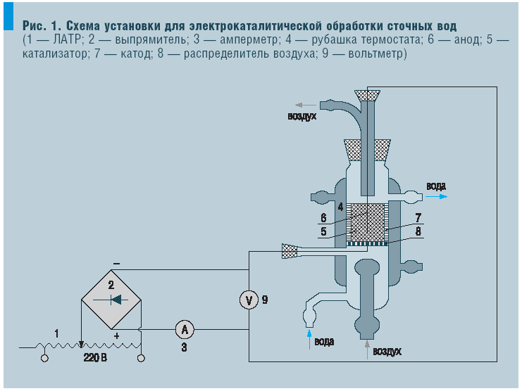

Рис. 1. Схема установки для электрокаталитической обработки сточных вод

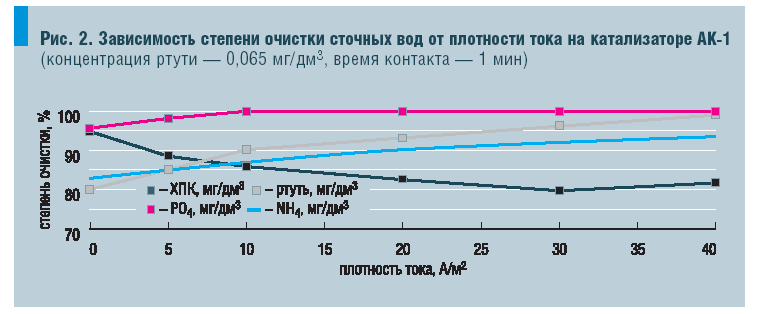

Рис. 2. Зависимость степени очистки сточных вод от плотности тока на катализаторе АК-1

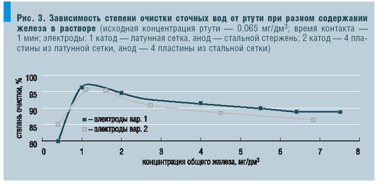

Рис. 3. Зависимость степени очистки сточных вод от ртути при разном содержании железа в растворе

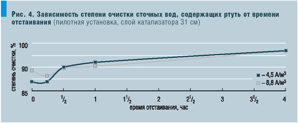

Рис. 4. Зависимость степени очистки сточных вод, содержащих ртуть от времени отстаивания

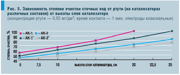

Рис. 5. Зависимость степени очистки сточных вод от ртути (на катализаторах различных составов) от высоты слоя катализатора

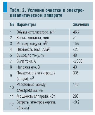

Табл. 2. Условия очистки в электро- каталитическом аппарате

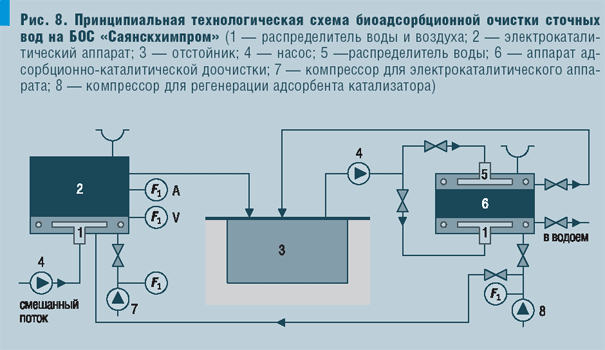

Рис. 8. Принципиальная технологическая схема биоадсорбционной очистки сточных вод на БОС «Саянскхимпром»

Электрокатализ основан на комплексном сочетании следующих процессов: фильтрации через зернистый слой катализатора в межэлектродном пространстве, сорбции субстратов на его поверхности и их окислении, электрохимическом растворении электродов под действием постоянного тока с получением нерастворимых в воде продуктов реакции, выпадающих в осадок.
Все исследования по разработке электрокаталитического процесса очистки ртутьсодержащих сточных вод базировались на основе использования реальных сточных вод, содержащих не только ионы ртути, но и органические, фосфорные и аммонийные соединения, путем контактной фильтрации через неподвижный слой катализатора при подаче воздуха через диспергатор (рис. 1).
Для наложения постоянного тока на ГМК применялись различные электродные пары: титан-сталь, титан-латунь, латунь-сталь, сталь-углерод, сталь-сталь и т.п. Результаты исследования показали, стальные электроды за счет их биполярного соединения предпочтительней. Применение предложенной нами схемы подключения в два раза увеличивает ресурс электродного материала в аппарате. Кроме того, установлено, что электрокаталитическая очистка сточных вод — результат нескольких сопряженных электрохимических реакций. При этом скорость и глубина конверсии определяется плотностью тока и природой каталитической системы. При извлечении хлорид-ных комплексов ртути (HgCln)2-n (HgCl32-HgCl42-, HgCl2) из воды сорбцией на гид-роксиде трехвалентного железа, получаемого за счет анодного растворения, сначала образуется гидрат закиси железа Fe(OH)2. При окислении его кислородом воздуха в присутствии катализатора
4Fe(OH)2 + 2H2O + O2kat -> Fe(OH)3

В связи с тем, что концентрация растворенного железа находится в прямой зависимости от плотности тока, установлена ее оптимальная концентрация, необходимая для электроосаждения хло-ридных комплексов ртути в присутствии высокоактивного гетерогенного катализатора АК-1 (рис. 2, 3).
Для глубокой очистки сточных вод от ртути достаточно уже 1-2 мг/дм3 иона железа, который практически 100% агрегирует ртуть на своей поверхности при исходной концентрации 0,05 мг/дм3. При больших концентрациях гидроксида железа дисперсия системы быстро укрупняется и дает крупные агрегаты, очевидно, при этом сольватные (гидратные) оболочки ионов диффузионного слоя в меньшей степени позволяют внедряться ионам ртути в адсорбционный слой n х Fe(OH)3. Вероятно, чем толще диффузионный слой, тем более устойчивы коллоиды, тем больше вероятность ком-плексообразования с ионами ртути, тем больше электрокинетический потенциал. При адсорбции ионов ртути диффузионный слой переходит в адсорбционный. В результате происходит уменьшение толщины диффузионного слоя и понижение электрокинетического потенциала, что снижает устойчивость коллоидной системы, т.е. она становится агрегативно неустойчивой. Следовательно, идет процесс коагуляции и осаждения образовавшегося комплекса. Поэтому все сточные воды после электрокатализа должны быть направлены в отстойник, где одновременно будут проходить два процесса — коагуляция и осаждение.
В промышленных условиях процесс коагуляции и осаждения образовавшегося осадка может протекать с очень высокой скоростью благодаря механическим воздействиям на коллоидную систему: движению очищенных сточных вод по трубам после электрокаталитического аппарата, затем подачи их в отстойник, изменению температуры, добавке небольшого количества электролитов (сточных вод другого состава и т.д.) [3]. Таким образом, для процесса отстаивания образовавшегося железо-ртутного комплекса из очищенных сточных вод в технологической схеме нужен отстойник. Время отстаивания — не менее 45 ч. Полученные данные (рис. 4) позволяют сделать вывод, что увеличение времени отстаивания усиливает глубину очистки сточных вод от Hg.
На рис. 5 представлены зависимости извлечения ртути из сточных вод в присутствии различных ГМК. Результаты свидетельствуют о том, что природа поверхности ГМК непосредственно влияет на адсорбционные и электрокаталитические свойства образовавшихся гидрокси-дов железа. Вероятнее всего, это следствие процесса активации катализатором и каталитическое окисление не только субстратов (органических соединений), составляющих показатель ХПК в сточной воде, аммонийных соединений, но и восстановление окислителя, в частности, кислорода с получением активных перок-согрупп в активном центре катализатора, которые также участвуют в образовании полимерных коллоидных мицелл гидроксида железа, благодаря которым, осуществляется протекание многоэлектронных и многостадийных процессов [4].
Из полученных данных следует, что электрокаталитическая активность ГМК определяется дефектностью структуры катализатора и природой каталитически активных центров. Поэтому, при синтезе ГМК необходимо подбирать условия, при которых взаимодействие оксидов металлов, смешанная композиция шпинелей катализатора приобрело бы заданную комбинацию объемных электрофизических (например, электропроводимость) и поверхностных каталитических адсорбционных свойств. Так, кинетические кривые извлечения ртути из сточных вод для всех исследуемых образцов катализаторов значительны, и их эффективность зависит от химической природы поверхности катализатора. Каталитическая активность тесно связана с адсорбционной активностью поверхности катализатора. В связи с этим изучалось влияние сорбции ионов ртути на исследуемые образцы металлокомплексных катализаторов, на их каталитическую активность по окислению органических и азотсодержащих соединений, с целью изучения механизма извлечения ионов ртути из сточных вод данным способом.

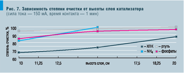

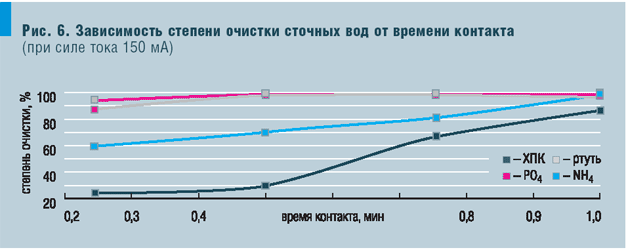

Выбор основных технологических параметров электрокаталитического процесса очистки сточных вод определяется требованиями к степени очистки от ртути, ХПК, фосфатов, аммонийных соединений. На рис. 6, 7 представлены зависимости степени очистки сточных вод от вышеуказанных соединений от времени контакта и высоты слоя катализатора.
Видно, что извлечение ртути до норм ПДК 0,00001 мг/дм3 наблюдается при слое катализатора АК 120 см, при этом удельный расход катализатора на очистку 1 м3 составляет 37 кг•ч/м3. Установлено, что оптимальный режим работы электрокаталитической установки обеспечивается при плотности тока 20 А/м2, напряжении не более 36 В, времени контакта 1 мин, скорости фильтрации 68 м/ч. Указанная скорость фильтрации сточной воды через слой катализатора предотвращает образование осадка на поверхности катализатора и электродов, обеспечивая транспорт частиц и необходимое условие формирования электролитического осадка вне реактора, который формируется в первые 2530 мин. При этом не происходит засорения межэлектродного пространства и достигается высокая очистка от ртути — ПДК не менее 97 % (0,00001 мг/дм3), ХПК 45-75 % (717 мг/дм3), фосфатам 73-98% (0,03-0,20 мг/дм3), меди 16-55% (0,017-0,039 мг/дм3).

На рис. 8 представлена принципиальная технологическая схема очистки сточных вод ОАО «Саянскхимпром». Условия очистки в электрокаталитическом аппарате (производительность 1540 м3/ч, время контакта — 1 мин) представлены в табл. 2. Технико-экономический расчет электрокаталитической установки показывает, что при энергозатратах 0,3 кВт•ч/м3 очищенной сточной воды срок окупаемости составит 1,2 г. Установлена высокая эффективность работы ГМК без снижения каталитической активности, задерживающей способности, полное восстановление поверхности загрузки после регенерации, сохранение механической прочности на истирание. Кроме того, ГМК способны к обеззараживающим эффектам на их поверхности, не оказывают неблагоприятного влияния на качество воды.
