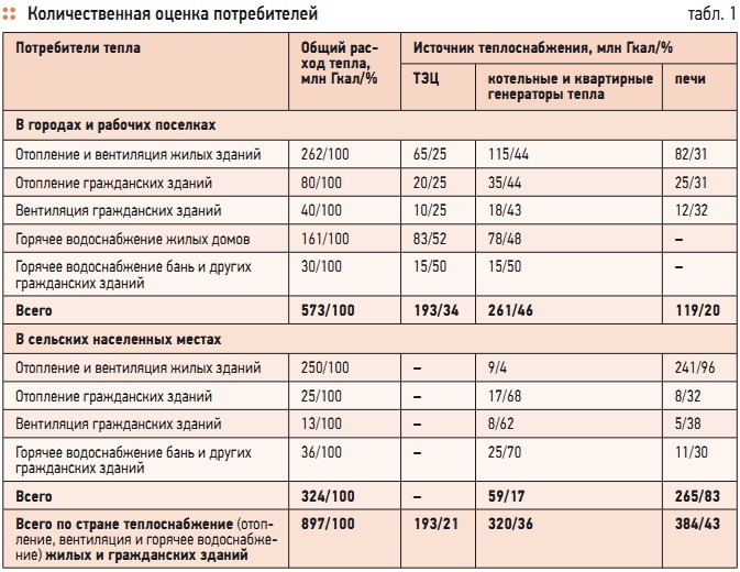

Для разрешения поставленной задачи необходимо дать в масштабе страны хотя бы примерную количественную оценку потребителей тепла по видам и способам обеспечения теплом этих потребителей, а также по видам расходуемого на эти цели топлива и трудозатратам, связанным с его сжиганием. Применительно к 1970 г. она приведена в табл. 1, из которой видно, что на теплоснабжение жилых и гражданских зданий в то время расходовалось около 43 % всей выработанной в стране тепловой энергии, в городах и рабочих поселках приходится 64 %, в сельских населенных местах — 36 %.
Если в городах и рабочих поселках жилые и гражданские здания преимущественно обеспечивались теплом от котельных и ТЭЦ, то в целом по стране наибольшая доля тепла, расходуемого на теплоснабжение жилых и гражданских зданий, вырабатывалась отопительными печами (43 %).Суммарный расход топлива по видам источников теплоснабжения по тому времени представлен в табл. 2.

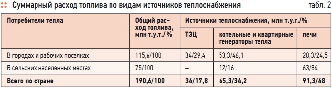

Ее данные показывают, что общий расход топлива на теплоснабжение жилых и гражданских зданий составлял 27 % общего количества топлива (в виде угля, газа, дров, торфа и сланцев), добытого в 1970 г. и составлявшего 720 млн т.у.т. [2]. Большая часть топлива, израсходованного на жилые и гражданские здания (82,2 %) в 1970 г., сжигалась в отопительных печах, котельных и квартирных генераторах тепла.
Затраты на теплоснабжение жилых домов были примерно одинаковы с затратами на их ремонт и составляли в общих эксплуатационных расходах наибольшую долю (по статистическим данным, более 26 %). Стоимость тепла, затрачиваемого на теплоснабжение жилых и гражданских зданий, например, Москвы, составляла ежегодно 200–250 млн руб., тогда как стоимость расходуемой в них водопроводной воды составляла 30–35 млн руб. в год.
Эффективность работы отопительных печей, котельных и квартирных генераторов зависит от вида сжигаемого топлива. Если удельный вес основных видов топлива, используемых для обеспечения коммунально-бытовых нужд населения, принять по Советскому Союзу таким же, как в РСФСР в 1970 г., то количество сожженного в 1970 г. топлива составит: уголь — 77,3 млн, газ — 23,3 млн, дрова — 36,8 млн и прочие виды — 19,8 млн т.у.т.
В отличие от ТЭЦ и крупных котельных централизованного теплоснабжения, сжигание топлива в отопительных печах и котельных требует больших трудозатрат. Эти трудозатраты на обслуживание отопительных печей в городах и рабочих поселках, по ориентировочным расчетам, составляли 135 млн, а в сельских населенных местах — 295 млн человекодней. Количество рабочих, занятых обслуживанием котельных (преимущественно сезонная работа на полгода), составляло 600 тыс. человек.
За счет появления новых небольших котельных с чугунными котлами, количество рабочих, обслуживающих котельные, ежегодно возрастало на 40–45 тыс. С развитием жилищно-гражданского строительства росли расходы тепла, топлива и трудозатраты. Для уменьшения напряженности топливного баланса страны необходимо было проведение мероприятий, которые позволили бы уменьшить расходы тепла и топлива на теплоснабжение жилых и гражданских зданий.

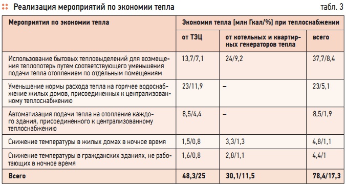

Если бы эта автоматизация, дающая экономию тепла не менее 10 %, была бы осуществлена на всех объектах, присоединенных к централизованному теплоснабжению, то в 1970 г. на них было бы израсходовано тепла меньше на 8,5 млн Гкал. Определенную экономию тепла можно было бы получить, систематически снижая температуру воды в отопительных системах не работающих ночью гражданских зданий (учебные заведения, административные здания, театры, кино, клубы и т.п.).
Если считать, что в среднем во всех гражданских зданиях эта температура в течение 10 часов в сутки будет снижаться на 4 °C против нормируемой, то общая экономия тепла, подаваемого от ТЭЦ в 1970 г., могла бы составить 1,6 млн Гкал. По гражданским зданиям в городах и рабочих поселках, присоединенным к котельным, экономия тепла при таком режиме эксплуатации могла бы составить в 1970 г. 2,8 млн Гкал.
Уже тогда было известно, что во время сна температуру окружающего воздуха по гигиеническим соображениям желательно иметь на 2–3 °C ниже той, при которой человек бодрствует. По такому температурному режиму эксплуатировались некоторые зарубежные системы централизованного теплоснабжения, например, в ГДР [4]. Успешные опыты по применению такого температурного режима и эксплуатации систем теплоснабжения проводились Ленинградским научно-исследовательским институтом АКХ [6].
Если считать, что в среднем во всех жилых зданиях при применении указанного режима эксплуатации внутренняя температура снижалась бы на 2 °C в течение восьми часов, то экономия тепла по жилым зданиям, присоединяемым к ТЭЦ, составила бы в 1970 г. 1,5 Гкал, а по зданиям в городах и рабочих поселках, присоединенным к котельным, — 3,3 млн Гкал.
Существенное значение в тепловом балансе жилых и гражданских зданий играют бытовые тепловыделения, благодаря которым нормируемая внутренняя температура в зданиях и составляла 18 °C, несмотря на то, что работа отопления заканчивалась при наружной температуре 10 °C и выше. В применяемом режиме подачи тепла системами центрального отопления указанные тепловыделения не учитывались.
Вместе с тем, их можно было использовать для возмещения теплопотерь помещений путем соответствующего уменьшения подачи тепла системой отопления в каждое помещение. Так, если бы тогда удалось (вследствие несовершенства ручного регулирования) использовать бытовые тепловыделения для возмещения теплопотерь помещения хотя бы на 50 %, то экономия тепла по зданиям, присоединенным к ТЭЦ, составила бы в 1970 г. 13,7 млн Гкал, а по зданиям в городах и рабочих поселках, присоединенным к котельным, — 24 млн Гкал.
Анализируя годовые расходы тепла жилыми и гражданскими зданиями от ТЭЦ (табл. 1), можно видеть, что годовой расход тепла на горячее водоснабжение составлял около 50 % всего расхода, причем в основном это тепло на горячее водоснабжение расходовалось в жилых домах. Между тем, доля расхода тепла на горячее водоснабжение в зданиях в городах и рабочих поселках, присоединенных к котельным, была примерно в два раза ниже.
Еще ниже была доля расхода тепла на горячее водоснабжение по данным шведских специалистов [7]: для больниц, родильных домов и других лечебных учреждений, а также для жилых домов она составляла всего лишь 10 %. Правомерен ли такой большой расход горячей воды в жилых домах, присоединенных к централизованному теплоснабжению, и чем объяснялась такая большая разница в норме расходуемой горячей воды в жилом доме в зависимости от источника теплоснабжения.
Эта норма для ванных, оборудованных душем при системе горячего водоснабжения, составляла 100–130 л/сут.на одного жителя (при температуре 65 °C), а при получении тепла от газовых ванных колонок — всего лишь 27 л. Не являлась ли столь увеличенная норма расхода горячей воды, без учета разбираемой населением по очень низкой цене (с государственной дотацией), следствием бесхозяйственного отношения потребителей, проектантов и эксплуатационников?
Необходимо было сокращение рекомендуемой нормы 100–130 л/сут. (10–13 ведер) на одного человека. Так, если бы довести средний расход воды на одного человека до 80 л/сут., то расход тепла на горячее водоснабжение в жилых домах, присоединенных к ТЭЦ, в 1970 г. мог бы быть сокращен на существенные 23 млн Гкал. Из табл. 3 видно, что реализация мероприятий по экономии тепла могла бы дать в 1970 г. уменьшение годового расхода тепла на 78,4 млн Гкал, что при коэффициенте использования топлива 0,75 соответствует расходу топлива около 15 млн т.у.т.
При стоимости одной гигакалории в то время 3,5 руб. экономический эффект от экономии тепла мог бы составить 275 млн руб. в год. В теплоснабжении от крупных централизованных систем можно получить большую экономию, чем в теплоснабжении от малых котельных. По экономической значимости рассматриваемых мероприятий на первом месте стоит использование бытовых тепловыделений для возмещения теплопотерь путем соответствующего уменьшения подачи тепла отоплением по отдельным помещениям.
Именно реализации этого мероприятия должно быть уделено наибольшее внимание. Следует улучшить работу и конструкцию кранов ручной регулировки у отопительных приборов, необходимо раз в год подвергать их профилактическому осмотру (с разборкой) и ремонту. Для выполнения указанных работ, а также автоматизации подачи тепла, идущего на отопление зданий, присоединенных к централизованному теплоснабжению, снижения температуры воздуха ночью в жилых домах и ряде гражданских зданий, что может быть достигнуто программным регулированием (автоматическим и ручным), необходимо было существенное повышение технического уровня эксплуатации теплоснабжения жилых и гражданских зданий.
Рассмотренные в статье мероприятия по совершенствованию теплоснабжения жилых и гражданских зданий уже в то время не являлись некой неосуществимой новинкой, и если бы они были воплощены в жизнь, могли дать огромный экономический эффект в масштабах всей страны.
