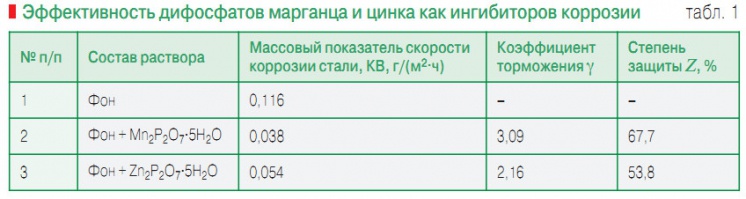

Гравиметрические коррозионные исследования показали (табл. 1), что в стационарных условиях (при бестоковом коррозионном потенциале) добавление к 5•10–3 моль/л раствору H2SO4 дифосфата марганца (ІІ) приводит к снижению скорости коррозии стали по сравнению с фоном в три раза (γ= 3,09), что соответствует степени защиты 67,7%.

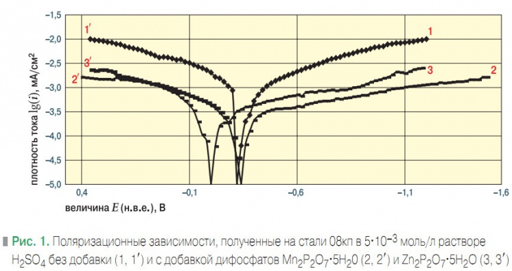

При добавлении в раствор кислоты дифосфата цинка скорость коррозии стали уменьшается в два раза (γ= 2,16), степень защиты стали — 53,8% (см. табл. 1). Анодные и катодные поляризационные зависимости,снятые с помощью потенциостата П5827М в фоновом растворе без добавок и с добавками дифосфатов марганца и цинка, представлены на рис. 1.
Как свидетельствуют данные рис. 1, присутствие дифосфатов в растворе кислоты существенно изменяет ход поляризационных зависимостей (см. рис. 1, кривые 2, 2̀´, 3, 3´) по сравнению с фоном (см. рис. 1, кривые 1, 1´).Плотность тока [lg(i)] анодной поляризационной зависимости в присутствии Mn2P2O7 •5Н2О (кривая 2´) уменьшается по сравнению с фоном практически на порядок во всей области исследованных потенциалов.
Дифосфат цинка больше влияет на скорость анодного процесса в области небольших анодных поляризаций (–0,18 ч 0 В), где плотность анодного тока уменьшается более чем на порядок (кривая 3´). Так, при потенциале –0,18 В плотность тока в фоновом растворе составляет –2,64 и понижается в присутствии дифосфата цинка до –4,11, а дифосфата марганца –3,32 мА/см2, соответственно.
При катодной поляризации (кривые 1, 2, 3) добавление к раствору H2SO4 дифосфата марганца (ІІ) уменьшает плотность тока [lg(і)] в большей степени, чем Zn2P2O7 •5Н2О. При потенциале –1,0 В (например, в фоновом растворе) плотность катодного тока составляет –2,15 мА/см2, в присутствии дифосфатов цинка и марганца (ІІ) она уменьшается до –2,81 и –3,09 мА/см2, соответственно. Величина потенциала коррозии (постоянные Е) относительно нормального водородного электрода в фоновом растворе составляет –0,32 В (см. рис. 1).
При добавлении к нему дифосфата цинка значение потенциала коррозии увеличивается до –0,20 В, наблюдается смещение поляризационных кривых на 150 мВ в сторону более положительных значений, характеризуя преимущественно торможение скорости анодной реакции (кривые 3, 3´). Такой эффект можно объяснить образованием тонкой защитной пленки фосфатов цинка, которая покрывает поверхность стали и тормозит скорость коррозионного разрушения.
Потенциал коррозии стали при присутствии в растворе H2SO4 дифосфата марганца (ІІ) смещается в сторону более отрицательных значений (на 20 мВ), что свидетельствует о преобладающем торможении катодной реакции. Учитывая, что катодное восстановление водорода в кислых средах является достаточно сложным и многостадийным процессом, антикоррозионное влияние дифосфата марганца, скорее всего, обусловлено повышением перенапряжения выделения водорода и снижением активности центров, на которых происходит восстановление ионов Н+.
