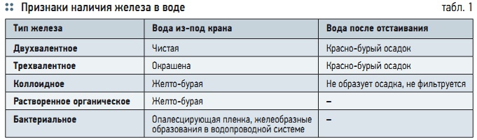

Табл. 1. Признаки наличия железа в воде
С водой, содержащей железо, возникает целый ряд проблем как при бытовом, так и при коммерческо-промышленном использовании. Уже при концентрациях железа свыше 0,3 мг/л такой водой образуются ржавые потеки, способные изменить цвет тканей при их стирке и т.п. При больших концентрациях у воды возникает характерный металлический привкус, что отрицательно сказывается на качестве напитков.
