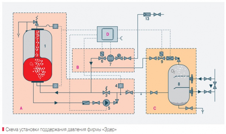

Оборудование «Эдер» состоит из отдельных модулей, обеспечивающих поддержание давления, подпитку и дегазацию теплоносителя. Модуль А поддержания давления теплоносителя состоит из расширительного бака 1, в котором находится эластичная камера 2, препятствующая контакту теплоносителя с воздухом и непосредственно со стенками бака, что выгодно отличает расширительные установки «Эдер» от расширителей мембранного типа, в которых стенки бака подвержены коррозии из-за контакта с водой.
При увеличении давления в системе, вызванным расширением воды при нагреве, открывается клапан 3, и избыток воды из системы поступает в расширительный бак. При охлаждении и соответственно уменьшении объема воды в системе срабатывает датчик давления 4, включающий насос 5, перекачивающий теплоноситель из бака в систему до тех пор, пока давление в системе не становится равным заданному.
Модуль подпитки B позволяет компенсировать потери теплоносителя в системе, возникающие в результате различного вида утечек. При уменьшении уровня воды в баке 1 и достижении заданного минимального значения открывается клапан 6 и в расширительный бак поступает вода из системы холодного водоснабжения. При достижении заданного пользователем уровня клапан отключается и подпитка прекращается.
При эксплуатации систем отопления в высотных зданиях наиболее остро стоит вопрос дегазации теплоносителя. Существующие воздухоотводчики позволяют избавиться от «завоздушенности» системы, но не решают проблему очистки воды от растворенных в ней газов, в первую очередь атомарного кислорода и водорода, вызывающих не только коррозию, но и при высоких скоростях и давлениях теплоносителя кавитацию, разрушающую устройства системы: насосы, вентили и фитинги.
При использовании современных алюминиевых радиаторов за счет химической реакции в воде образуется водород, накапливание которого способно привести к разрыву корпуса радиатора, со всеми вытекающими из него «последствиями» В модуле дегазации C фирмы «Эдер» используется физический способ непрерывного удаления растворенных газов за счет резкого снижения давления.
При кратковременном открытии клапана 9 в заданном объеме (прибл. 200 л) 8 в течение долей секунды давление воды, превышающее 5 бар, падает до атмосферного. При этом происходит резкое выделение растворенных в воде газов (эффект открывания бутылки шампанского). Смесь воды и пузырьков газа подается в расширительный бак 1. Подпитка бака дегазации 8 осуществляется из расширительного бака 1 уже очищенной от газа водой.
Постепенно весь объем теплоносителя в системе будет полностью очищен от примесей и газов. Чем выше статическая высота системы отопления, тем выше требования к дегазации и постоянству давления теплоносителя. Все эти модули управляются микропроцессорным блоком D, имеющим функции диагностики и возможность включения в состав автоматизированных систем диспетчеризации.
