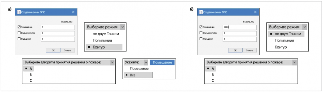

Запускаем команду ленты «Создать зону ОПС» и выбираем ряд запрашиваемых параметров для корректного построения (рис. 5а).
Рис. 5. Выбор параметров для построения зоны ОПС по контурам помещений (а) и по двум точкам (б)
Для начала выбираем тип создаваемой зоны охранной и пожарной сигнализации. Устанавливаем флажок напротив типа «Помещение» и нажимаем «OK» (рис. 5а). Значение параметра «Высота, мм» задавать не нужно, так как в данном случае, как уже было сказано ранее, мы будем создавать зоны охранной и пожарной сигнализации по контуру помещений, и это значение программа возьмёт автоматически из объектов проекта «Помещение», подгруженных ранее. На следующем этапе указываем способ создания зон ОПС. Выбираем режим «Контур».
Затем необходимо выбрать создаваемым зонам алгоритм принятия решения о пожаре. Выбираем алгоритм A.
Программа предлагает указать один из вариантов построения: либо по всем помещениям, подгруженным на чертёж, либо по одному помещению. Выбираем «Все». После выбора данного варианта построения зоны ОПС создаются автоматически по всем объектам «Помещение» в чертеже (рис. 6).

Для построения зон ОПС в помещениях сложной формы запускаем команду ленты «Создать зону ОПС» и также указываем ряд параметров (рис. 5б). Сначала в открывшемся окне «Создание зоны ОПС» устанавливаем флажок напротив типа зоны «Помещение», указываем высоту зоны — 4200 и нажимаем «OK». Затем указываем способ создания зоны ОПС — «По двум точкам» (рис. 5б).
На следующем этапе выбираем алгоритм принятия решения о пожаре.
Далее указываем на чертеже две точки в пределах одного из помещений сложной формы, которые определят прямоугольную область для построения зоны ОПС (рис. 7). Зона ОПС построится по заданным параметрам.
