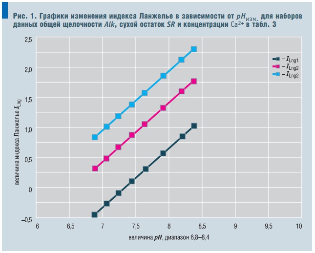

Рис. 1. Графики изменения индекса Ланжелье в зависимости от рНизм. для наборов данных общей щелочности Alk, сухой остаток SR и концентрации Са2+ в табл. 3

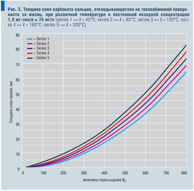

Рис. 2. Толщина слоя карбоната кальция, откладывающегося на теплообменной поверхности за месяц, при различной температуре и постоянной исходной концентрации 1,5 мг-экв/л = 75 мг/л

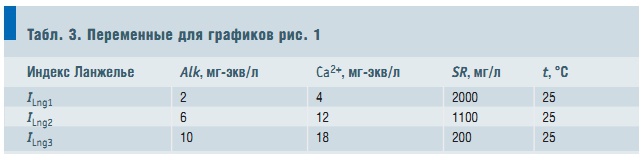

Табл. 3. Переменные для графиков рис. 1

Некоторую нелинейность ему придает слагаемое D/pHизмер. . На рис. 1 представлены графики зависимости ILng от рНизмер. , расчитанные для следующих наборов значений независимых переменных (табл. 3). Графики иллюстрируют:
  • отрицательные значения индекса Ланжелье фактически определяются численным значением свободного члена А уравнения (21), что наиболее наглядно для набора данных ILng1;
  • визуально тангенс угла наклона уравнения (21) почти не меняется, а слагаемое D/рНизмер. в заданном диапазоне значений рН практически не вносит кривизны.
Оценка численных значений слагаемого D/рН показывает, что они меняются в диапазоне 0,1–0,5, составляя по всему набору данных в среднем 0,3. Еще меньше изменяется тангенс угла наклона B уравнения (21). Его численное значение меняется в диапазоне 1,06–1,10 при изменении температур измерения рН от 15 до 35°С, составляя по всему набору данных в среднем 1,08.
Поскольку индекс Ланжелье является качественной характеристикой свойств воды, мы можем считать D/рН постоянной величиной, равной 0,3, а коэффициент В— константой, равной 1,08. За счет этого уравнение для вычисления индекса Ланжелье становится еще проще, а для оценки коррозионно-накипных свойств воды нам достаточно выполнить только три измерения: общей щелочности Alk, сухого остатка SR после выпаривания пробы воды и рНизм. :
ILng = (–7,89 + 0,088 × Alk – 4,69 × 10–8 × SR2) + 1,08 × pH. (22)

По данным наблюдений за толщиной слоя накипи, которая отложится за месяц на теплообменной поверхности, используя форму ее зависимости от пересыщения и температуры, предсказанную теорией, из уравнения (32) определим известными приемами (линеаризация и метод наименьших квадратов) [9] численные значения коэффициентов Kget, В:
d = 172 × exp[–8,57 × 109/(273 + t)3 × 1/ ln2(SS)]. (34)
Зная величину пересыщения (28) и температуру t на поверхности, возможно вычислить толщину слоя накипи, которая может отложиться за один месяц. Данная оценка может оказаться завышенной. Дело в том, что скорость образования накипи в значительной мере определяется материалом поверхности и ее состоянием. Как было показано в [4], на стали карбонат кальция в принципе не должен образовывать отложения, т.к. кристаллографическое несоответствие его кристаллов к кристаллам стали слишком велико.
Но как только на поверхности образуется гематит или сидерит (оксид железа, карбонат железа), на этом слое сразу же начинается кристаллизация карбоната кальция. Вот почему питательную воду котлов рекомендуют дегазировать — освобождать от растворенного кислорода и двуокиси углерода. Кроме того, как только на поверхности откладывается даже небольшой слой накипи, теплопередача в этом месте существенно ухудшается и, как следствие, падает температура, снижается пересыщение.
Другими словами, скорость отложений во времени в принципе не может быть постоянной величиной. Это следует все из тех же уравнений (28) и (34). Кроме того, как было показано в статье [4], скорость кристаллизации на поверхности зависит от термодинамического состояния раствора. Поскольку учесть все факторы, определяющие скорость кристаллизации и их взаимовлияние, практически невозможно, предлагается уравнение (34) рассматривать как оценочное, качественное.
Так же, как и индекс Ланжелье. Если по уравнению (34) построить графики толщины отложившегося за месяц слоя накипи при различных температурах и исходных концентрациях карбоната кальция в воде, то мы получим набор кривых. Как следует из уравнений (28) и (34), температура очень неоднозначно влияет на процесс накипеобразования. Повышение температуры снижает растворимость карбоната кальция, увеличивая пересыщение по этой соли, но одновременно увеличивается объем раствора и тем самым снижается концентрация.
Температура очень сильно (в третьей степени) влияет на скорость образования и роста кристаллов. Что касается исходной концентрации карбоната кальция в воде, то она, как следует из уравнений (26) и (34), нелинейно влияет на скорость отложений. Учитывая все это, мы попытались обобщить результаты вычислений по уравнению (34), «проиграв» все возможные варианты и построив по ним регрессионную модель:
D = –1,1 + 0,001 × SS × × [0,142 × t – 4,83 × 10–3 × SS + 560 × SS/C0 2 ]. (35)
Размерность толщины слоя накипи d, как и в уравнении (34), —мм/мес, SS — пересыщение, C0 = CCaCO3 = D × SR — исходная концентрация карбоната кальция в воде при комнатной температуре. Таким образом, сделать прогноз о толщине отложений, которые могут образоваться на поверхности за месяц, можно всего лишь измерениями температуры поверхности и электропроводности при комнатной температуре омывающей ее воды.
Для наглядности кривые толщины слоя накипи, откладывающейся на теплообменной поверхности за месяц, при C0 = 0,5 мг/л или 1,5 мг-экв/л, показаны на рис. 2. Таким образом, в главе 4 и 5 автор предлагает дальнейшее усовершенствование индекса Ланжелье и метод прогнозирования толщины образующегося слоя накипи в зависимости от пересыщения и температуры. Диагностика никогда не лечит, но указывает путь к выздоровлению.
