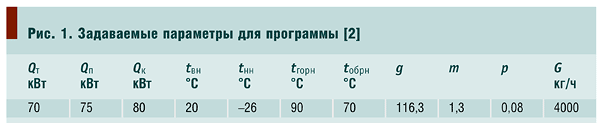

Табл. 1. Задаваемые параметры для программы [2]

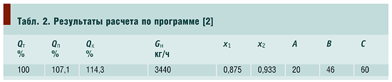

Табл. 2. Результаты расчета по программе [2]

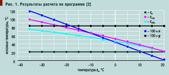

Рис. 1. Результаты расчета по программе [2]

I. Построить зависимости изменения температуры горячей и обратной воды от изменения наружной температуры tн в пределах от +20 до –26°С, при постоянном расходе насоса 4 м3/ч с поддержанием постоянной температуры в доме 20°С для отопительной системы с параметрами: tнн = –26°С, tгн = 90°С, tон = 70°С, Qкн = 80 кВт, Qтн = 70 кВт, Qпн = 75 кВт. Радиаторы — стальные панельные, мощностью от 700 до 2000 Вт каждый, подключение снизу-вверх. Для указанных радиаторов по справочнику [1] — P = 0,08, m = 1,3.
Подставляя исходные данные в таблицу задаваемых параметров в программе [2], получаем искомые характеристики в табличной и графической форме — рис. 1. Из полученного графика видно, что система может обеспечить заданный температурный режим в помещениях 20°С вплоть до –32°С наружной температуры. Максимальная температура горячей и обратной воды при tн = –26°С не превышает 84 и 69°С соответственно.
