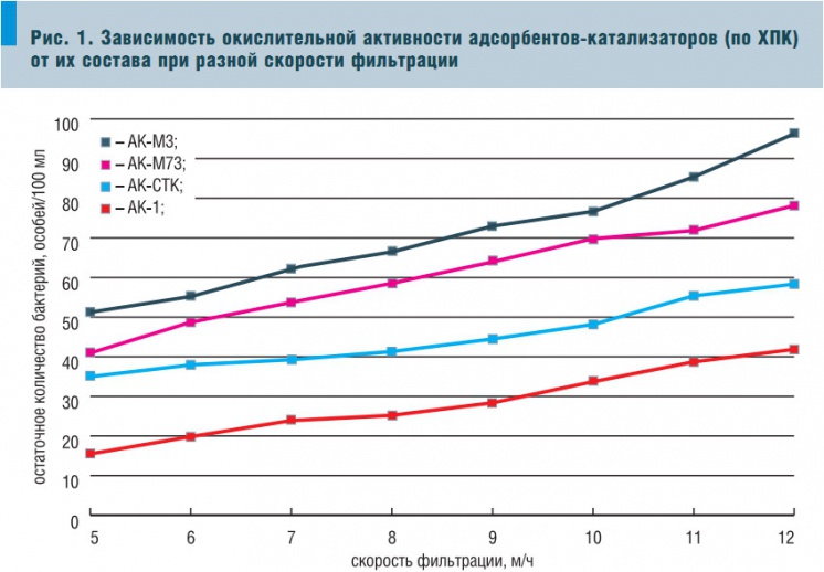

Рис. 1. Зависимость окислительной активности адсорбентов-катализаторов (по ХПК) от их состава при разной скорости фильтрации

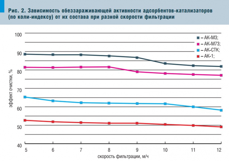

Рис. 2. Зависимость обеззараживающей активности адсорбентов-катализаторов (по коли-индексу) от их состава при разной скорости фильтрации

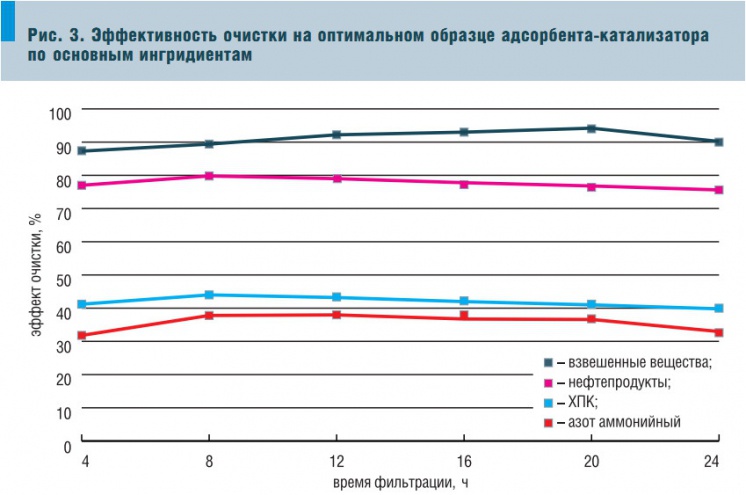

Рис. 3. Эффективность очистки на оптимальном образце адсорбента-катализатора по основным ингридиентам

Эффект действия адсорбента-катализатора в процессе адсорбционно-каталитической очистки обусловлен сорбцией кислорода на активных центрах АК с образованием моноядерных и полиядерных кислородных комплексов, благодаря которым кислород восстанавливается до Н2О2 по реакции: О22– Ѓ Н2О2 с образованием промежуточных радикалов НО2•, •НО и протеканием данных окислительно-восстановительных реакций в объеме жидкости.
В результате, в объеме жидкости идут глубокие окислительно-восстановительные превращения субстратов, т.к. эти процессы обуславливаются высокой скоростью каталитических реакций, протеканию их по радикальному механизму и полифункциональностью адсорбента-катализатора. Интенсификация процесса окисления, как исходных соединений, так и продуктов их разложения, повышает степень очистки воды от широкого спектра органических загрязнений по интегральным показателям (ХПК, ООУ).
Механизм обеззараживания на поверхности адсорбента-катализатора заключается в существенно большей скорости диффузии образующихся на его активных центрах ион-радикалов внутрь клеток микроорганизмов через клеточные мембраны и активностью в реакциях взаимодействия с энзимами внутри клеток по сравнению с молекулярным О2, Cl2. В результате происходит необратимое разрушение протоплазмы клеток бактерий, при этом последние гибнут.

Исследования по оценке адсорбционной способности, каталитической и обеззараживающей активности адсорбента-катализатора осуществлялись на лабораторной установке, моделирующей работу фильтра. На ней изучалась кинетика процесса окисления и обеззараживания на различных образцах адсорбентов-катализаторов и проводились исследования по оптимизации технологических параметров процесса водоподготовки оборотной воды (рис. 1, 2). Наибольшую окислительную (степень окисления по ХПК — 80–85%) и обеззараживающую способность (остаточная концентрация по коли-индексу — до 40 особ/100 мл) показал образец АК-М3, который признан оптимальным.
На рис. 3 представлены данные по каталитической активности этого образца адсорбента-катализатора при удалении ряда загрязнений. На основе экспериментальных данных создана широкая серия адсорбентов-катализаторов на минеральном носителе для водоподготовки оборотной воды, обладающих рядом преимуществ: возможностью удаления минеральных, органических загрязнений практически до любой остаточной концентрации независимо от их химической устойчивости, высокой эффективностью обеззараживания по микрофлоре, отсутствием вторичного загрязнения воды, технологичностью и управляемостью процесса.
