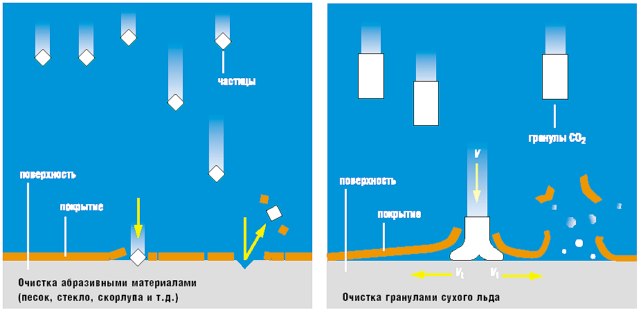

Производимый газ собирается и хранится. Таким образом, во время использования метода неабразивной очистки сухим льдом не производится нового газа, просто уже произведенный газ выпускается в атмосферу. Принцип очистки воздуховодов сухим льдом идентичен "пескоструйке": ледяные гранулы ускоряются в струе сжатого воздуха и выстреливаются на очищаемую поверхность. Только эффект достигается не за счет абразивного воздействия, а благодаря уникальной способности сухого льда к сублимации. При соударении с поверхностью гранулы мгновенно испаряются, а поскольку по объему углекислый газ превосходит сухой лед, примерно, в 800 раз, на поверхности воздуховода происходит микровзрыв.
Он легко отдирает даже самые застарелые отложения, превращая пылежировую массу в рыхлую легко удаляемую субстанцию. Такая технология применима не только для борьбы с жиром. Очистка сухим льдом успешно применяется в электротехнической и пищевой промышленности, при литье пластмасс, в печатном и лакокрасочном производстве.
