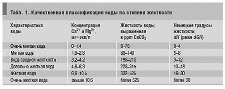

Табл. 1. Качественная классификация воды по степени жесткости

2.2. Способы выражения жесткости
Как следует из вышеизложенного, классификация воды по видам жесткости достаточно условна и носит скорее качественный, чем количественный характер.
В разных странах приняты различные способы выражения концентраций и, как следствие, различны границы качественной классификации воды по жесткости.
В странах СНГ концентрацию солей жесткости в воде выражают в милли-грамм-кэквивалентах в литре, мг+экв/л. Хотя концентрацию других солей — в мг/л. В Германии жесткость воды выражают в градусах жесткости: dH, реже в dGH. 1 dH = 10 мг/л СаО. В США жесткость воды пересчитывают в СаСО3 и выражают в «частях на миллион», ppm. 1 мг+экв/л Са2+ = 2,8 dH СаО = = 50 ppm СаСО3.
В табл. 1 мы приводим качественную классификацию воды по степени жесткости и соответствующие ей границы концентраций солей жесткости, принятые в разных странах.
