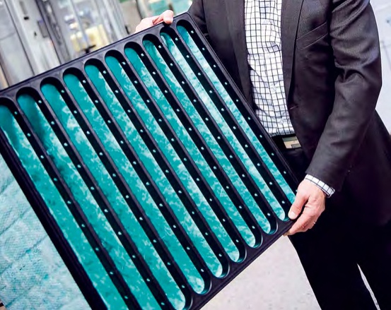

  4. Фильтры тонкой очистки F5–F8/F9 удовлетворяют более жестким требованиям к чистоте воздуха. Используются в качестве фильтров второй ступени очистки в современных бизнес-центрах, гостиницах, лабораториях при производстве продуктов питания, больничных палатах, а также для предохранения дорогого оборудования, музейных экспонатов от мелкодисперсной пыли. Чаще всего в качестве фильтров тонкой очистки используются карманные фильтры из полиэстера (F5) или полипропиленовых волокон (F6–F8/F9). Карманы фильтров тонкой очистки F6–F8 изготовлены специальным образом с использованием нитевого сепаратора, позволяющего работать карману на все 100 %. Кроме карманных фильтров, существуют высокопроизводительные компакт-фильтры (ФВКом). Они отличаются малым весом, компактными размерами, простотой установки и предназначены для применения в любых системах вентиляции, в т.ч. в тяжелых эксплуатационных условиях (повышенная влажность). Эти фильтры обеспечивают более качественную фильтрацию воздуха. Благодаря своей высокой производительности (до 5000 м3/ч) фильтры дают возможность снизить издержки сразу по нескольким статьям расходов: при проектировании новых установок на один и тот же объем воздуха требуется меньшее количество фильтров, а следовательно, и меньше места для установки фильтрующей системы.
