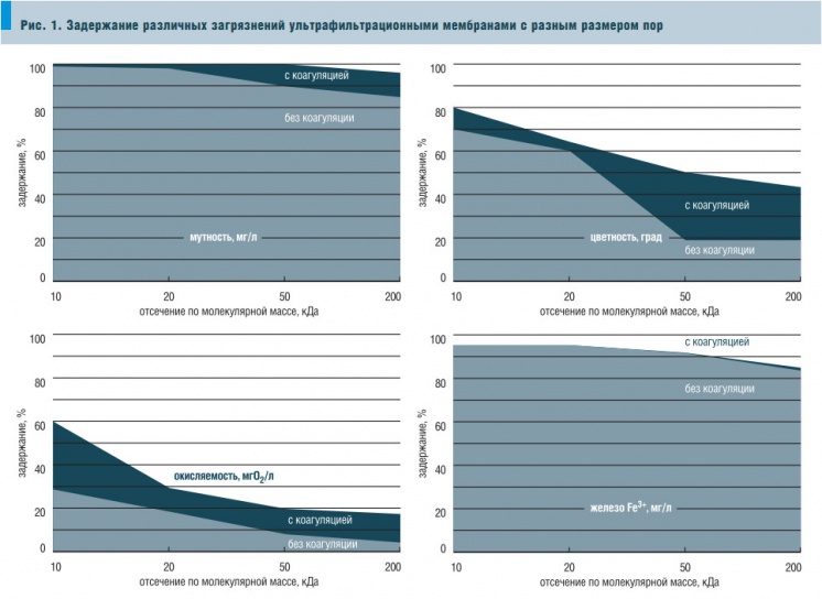

Подбирая наиболее подходящий тип мембран (по размеру пор) возможно получение воды питьевого качества из источников с мутностью до 200 мг/л и цветностью до 100 град. Для повышения качества очистки и уменьшения риска загрязнения мембран исходную воду обрабатывают коагулянтами или флокулянтами.

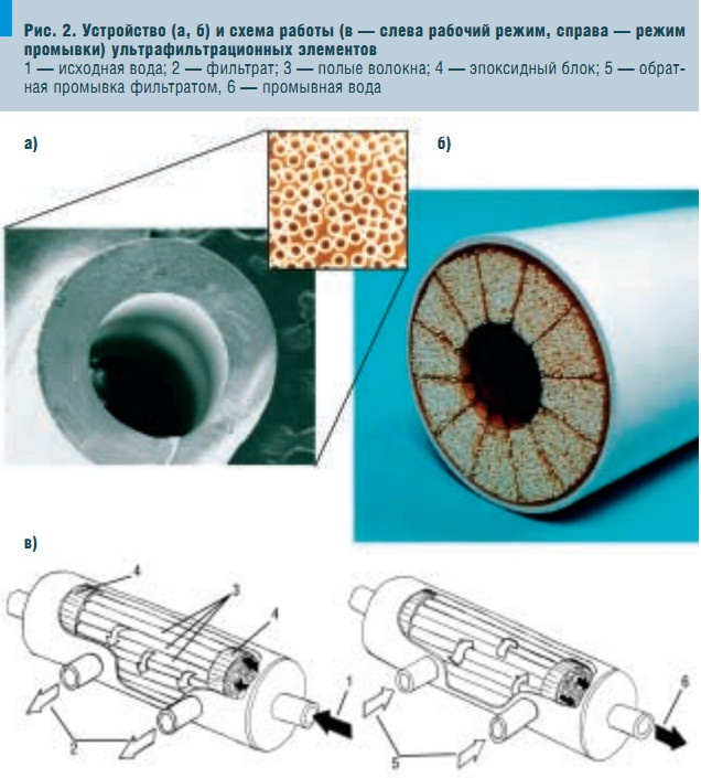

На рис. 1 приведен ориентировочный уровень очистки поверхностных вод на ультрафильтрационных мембранах с различным размером пор. Современные ультрафильтрационные мембраны представляют собой тонкие полимерные трубки или волокна диаметром 0,5–2,0 мм (рис. 2а), называемые капиллярами. Стенки этих капилляров пронизаны тончайшими порами размером 0,005–0,1 мкм. Сотни таких трубочек собираются в пучки и помещаются в напорные корпуса (рис. 2б).
Исходная вода подается обычно внутрь капилляров для улучшения гидравлического режима их работы. Существуют также ультрафильтрационные аппараты с плоскими мембранами, устройство которых сходно с обратноосмотическими рулонными элементами. Площадь поверхности мембран в одном аппарате диаметром 200 мм и длиной 1500 мм может достигать 30–50 м2. При этом производительность таких мембранных элементов при давлении фильтрования всего 0,5–1,5 атм составляет 3–5 м3/ч.
Схема работы капиллярных ультрафильтрационных аппаратов показана на рис. 2в. Большинство ультрафильтрационных систем работает в тупиковом режиме, при этом весь объем исходной воды профильтровывается через мембрану, а задержанные загрязнения накапливаются на ее поверхности. Этот режим характеризуется низкими энергетическими затратами на перекачку жидкости.
В больших установках при повышении мутности исходной воды (или перепада давления на мембране) автоматически включается режим циркуляции, когда часть исходной воды направляется с большой скоростью над поверхностью мембраны для поддержания частиц загрязнений во взвешенном состоянии. Для удаления накопленных осадков каждые 15–60 минут проводятся обратные промывки (фильтрование очищенной воды в обратном направлении с большой скоростью).
Длительность промывок составляет всего 10–60 с, и соответственно, количество промывной воды обычно не превышает 5% от полезной производительности установки.

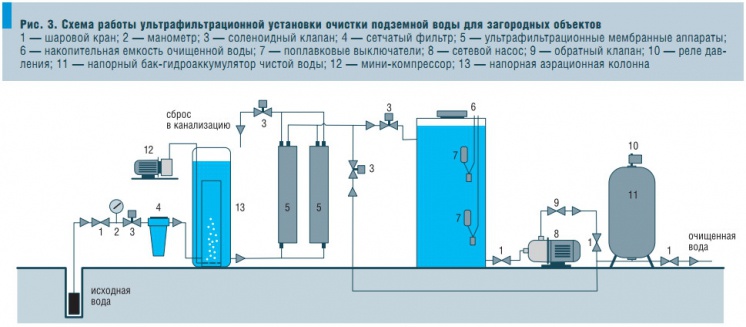

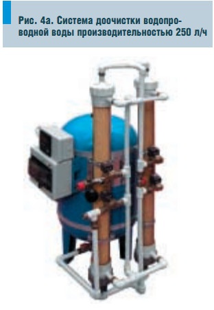

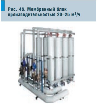

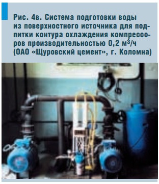

На рис. 3 показана технологическая схема установки обезжелезивания подземной воды для водоснабжения коттеджей и малых объектов. В качестве примеров на фотографиях приведены система доочистки водопроводной воды (рис. 4а), установка обработки воды из поверхностных источников (рис. 4б) и мембранный блок производительностью 20–25 м3/ч (рис. 4в), предназначенный для комплектации крупных водоочистных станций.
