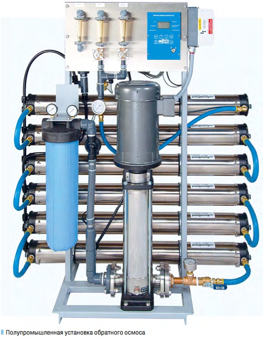

Полупромышленная установка обратного осмоса

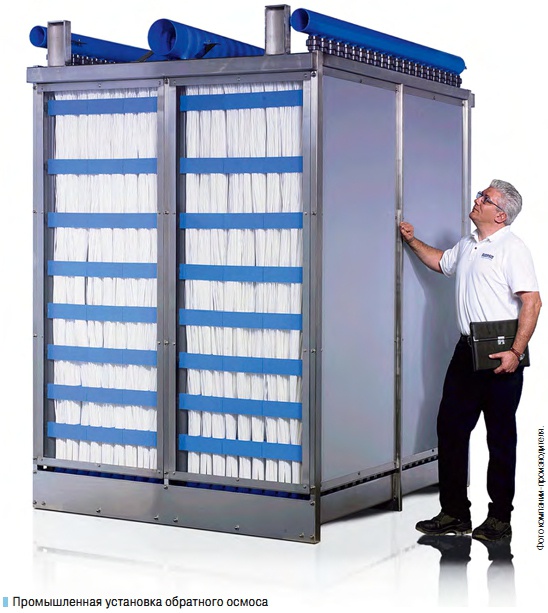

Промышленная установка обратного осмоса

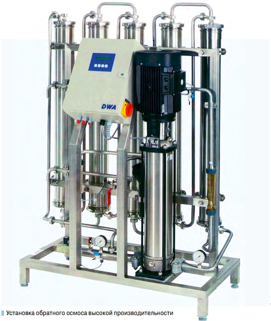

Установка обратного осмоса высокой производительности
