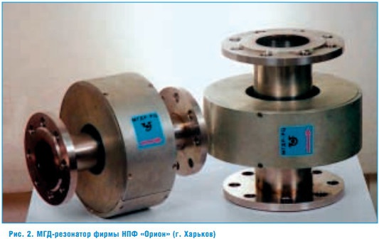

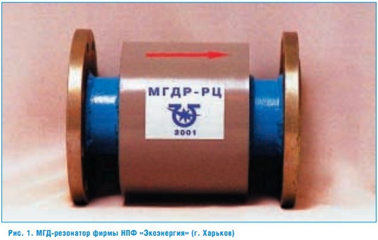

4. БЕЗРЕАГЕНТНАЯ ВОДОПОДГОТОВКА
В 1936 году бельгийский инженер T.И.C. Вермейрен обнаружил, что при нагревании воды, пересекшей силовые линии магнитного поля, на теплообменной поверхности не образуется накипь (отложение, инкрустация). Первый в мире патент на аппарат магнитной обработки воды [8] был выдан T.И.C. Вермейрену 01.10.1946 г. АО «EPURO» (г. Антверпен, Бельгия) к 1980 г. продало около 130000 таких устройств. В настоящее время приемником этой фирмы является Cepi-CO Ltd. Аппараты системы CEPI с успехом использовались в котельных, в пивоварении, в производстве сахара, в опреснителях морской воды на морском транспорте и так далее. В 80-е годы фирма «EPURO» для обработки воды выпускала аппараты производительностью от 0,03 до 32 тыс. м3/ч и продавала до 5000 шт. в год во все страны мира. В наши дни магнитную обработку жидкостей, в частности воды, благодаря универсальности ее применения считают технологией XXI века и развивают фирмы Magnetizer (г. Нью-Йорк, США, www.magnetizer.com), Magnetic Techno-logies (г. Дубаи, ОАЭ, www.magneticeast. com), Научно-производственные фирмы «Экоэнергия» и «Орион» (г. Харьков, Украина, www.orion.com.ua), Завод коммунального оборудования «Молот» (г. Севастополь, http://www.pump.com. ua), фирма ESW-Kalkwassermagnet (г. Лип-пштадт-Риксбек, Германия, www.ESW-Kalkwassermganet.com) и другие. Механизм предотвращения накипеобразования на теплообменных поверхностях с помощью «магнитной обработки» — магнитогидродинамического (МГД) резонанса — подробно описан в ранее опубликованной статье [4]. Он сводится к инициированию в воде структурной перестройки — фазового перехода второго рода (ФП2). В результате карбонат кальция, который обычно при наличии пересыщения кристаллизуется в кристаллографической модификации кальцита, начинает кристаллизоваться в модификации арагонита. У арагонита существенно отличающиеся свойства: высокое кристаллографическое несоответствие к окислам и карбонатам железа, которые при некачественной деаэрации образуются на стальной поверхности; низкая адгезия к стали; низкая когезия отдельных кристаллов друг к другу; низкая устойчивость пересыщенного раствора. Устройство для инициирования в жидкости ФП2 называется магнитогидродинамический (МГД) резонатор. Если в первых аппаратах магнитной обработки воды Вермейрен использовал для создания магнитного поля электромагнит, то уже в 60-х годах ХХ века он, а вслед за ним и все остальные стали применять постоянные магниты. МГД-резонатор выглядит чрезвычайно просто и очень удобен в эксплуатации. Его внешний вид можно найти на сайтах фирм-изготовителей, перечисленных выше. Мы приведем для иллюстрации фотографию МГД-резонаторов харьковских фирм НПФ «Экоэнергия» и «Орион» (рис. 1 и 2). МГД-резонатор монтируется в трубопровод жидкости, так как для его эффективной работы необходимо обеспечить два условия: определенную скорость пересечения жидкостью магнитных силовых линий и определенное для данной жидкости и данного технологического процесса значение магнитной индукции. МГД-резонатор на постоянных магнитах не требует затрат электроэнергии, не требует эксплуатационных затрат. Согласно ГОСТ на постоянные магниты, они теряют 1% своей намагниченности за 15 лет. Поскольку настройку на нужное значение магнитной индукции надо произвести с точностью 1%, могло бы показаться, что очередную подстройку на объекте эксплуатации надо будет повторить через 15 лет после пуска в эксплуатацию МГД-резонатора. Однако не все так просто. Перечислим проблемы, возникающие при эксплуатации МГД-резонаторов. o Постоянные магниты довольно значительно меняют собственную магнитную индукцию с изменением температуры. Коэффициент температурной зависимости отрицательный. Это означает, что с ростом температуры собственная магнитная индукция постоянных магнитов снижается. Естественно, что для разных магнитных материалов температурный коэффициент разный. Есть магнитные материалы, у которых этот коэффициент равен нулю. Но такие постоянные магниты надо намагничивать непосредственно в магнитной системе в сборе, что создает определенные проблемы. Естественно, что МГД-резонаторы, использующие не реагирующие на изменение температуры постоянные магниты, невозможно подстроить непосредственно на объекте.
  • Большой проблемой является создание в магнитном зазоре, через который протекает жидкость, однородного магнитного поля.
  • В магнитном зазоре могут скапливаться ферромагнитные частицы, содержащиеся в воде. Они могут изменить проходное сечение МГД-резонатора, а значит и скорость пересечения жидкостью магнитных силовых линий. Они могут шунтировать магнитное поле, нарушая настройку на необходимое для данного технологического процесса значение магнитной индукции.
В технической литературе за последние 60 лет накопилось большое число противоречивых мнений об эффективности применения МГД-резонаторов. Причем совершенно обоснованных. Все эти высказывания можно разбить на четыре группы:
  • Применение МГД-резонаторов (аппаратов магнитной обработки, магнетайзеров и так далее) чрезвычайно эффективно и экономически оправдано.
  • МГД-резонаторы (аппараты магнитной обработки, магнетайзеры и так далее) в первый период эксплуатации работают хорошо, но со временем эффект исчезает.
  • Эффект применения МГД-резонаторов (аппаратов магнитной обработки, магнетайзеров и т.д.) невоспроизводим. Результат их применения то наблюдается, то исчезает.
  • МГД-резонаторы совершенно бесполезная вещь.
Надеюсь, что возникающие при эксплуатации МГД-резонаторов проблемы, перечисленные выше, вполне объясняют причину появления столь противоречивых мнений. Самым главным и тонким моментом в обеспечении эффективной работы МГД-резонаторов является точная настройка на резонансную частоту. МГД-резонатор при правильной настройке в состоянии изменять энтропию жидкости и, как следствие, все ее свойства. Именно поэтому его можно назвать универсальным и незаменимым устройством для интенсификации любых технологических процессов. Приведу примеры успешного применения МГД-резонатора в пределах процессов и технологий, ограниченных тематикой этой статьи. Хочу сразу подчеркнуть, МГД-резонатор не может заменить ни один технологический процесс: он не может умягчить воду, не может ее нагреть или испарить, не может заменить ни фильтр, ни отстойник. Он может изменить энтропию (структуру) воды и тем самым заставить привычные технологические процессы протекать несколько иначе. Другими словами, МГД-резонатор — вспомогательное средство, приводящее к снижению энергозатрат, затрат сырья или реагентов, уменьшению объема выбросов жидких и газообразных отходов. В разделе 2 этой статьи коротко описан процесс водоподготовки воды на электростанциях.
  • При подогреве воды в ПСВ (подогревателе сырой воды) перед химводоочисткой до технологических норм на трубках пароводяного подогревателя откладывается накипь. МГД-резонатор, смонтированный перед ПСВ, позволяет провести подогрев воды в безнакипном режиме, снизить энергозатраты на подогрев, снизить эксплуатационные затраты на обслуживание ПСВ. Поскольку вода около 24 часов «помнит» воздействие магнитного поля, что на языке науки звучит так: «Время релаксации воды около 24 ч», — положительное влияние изменения свойств воды проявится и на стадии предварительного умягчения.
  • Скорость кристаллизации арагонита выше, чем у кальцита. Арагонит не так долго способен находиться в пересыщенном состоянии. Именно поэтому в каскаде реакторов, в котором предусмотрено проведение реакций кристаллизации малорастворимых веществ согласно уравнениям (1–4), не будет откладываться карбонат кальция. Без применения МГД-резонатора отложения карбоната кальция сделают просто невозможной эксплуатацию описанной в разделе 3 технологии и достижение с ее помощью описанных результатов.
  • Наблюдения показали, что использование МГД-резонатора для обработки воды перед стадией химической очистки с применением коагулянта позволяет в 5–6 раз повысить качество очистки от органических примесей.
  • Во всей научно-технической литературе описано, что скорость оседания твердых частиц растет с повышением температуры. Это прекрасно согласуется с уравнением Стокса (6): рост температуры снижает вязкость воды, в которой ведется отстой. МГД-резонатор меняет известные «законы природы» на обратные. Если очищаемый раствор подвергнуть «магнитной обработке», то скорость отстоя взвешенных будет расти по мере снижения температуры [9]. Технологический регламент химочистки воды на ТЭС предусматривает подогрев воды в ПСВ до 30–32°С. Практика показала, что снижение температуры воды до 22°С повышает скорость отстоя в 1,3 раза. С точки зрения энергосбережения снижение на 10°С температуры подогрева 100 м3/ч очищаемой воды приводит к экономии 1000 Мкал пара в час.
  • МГД-резонанс настолько изменяет свойства воды, что адсорбционные и ионообменные процессы в ней протекают гораздо быстрее. Поскольку очистка воды на ионитах ведется в непрерывном режиме, но любой процесс характеризуется определенной скоростью, время контакта воды и ионита в так называемом ионообменном фильтре ограничено. Как следствие, обменная емкость ионитов не используется полностью. Увеличив скорость обмена удается увеличить и динамическую обменную емкость. Поскольку в процессе регенерации смолы работают те же самые механизмы обмена, что и в основном процессе ионообменной очистки, необходимо обрабатывать в МГД-резонаторе и растворы, применяемые для регенерации ионитов. Опыт эксплуатации МГД-резонаторов в процессе подготовки воды в котельных показал, что удается увеличить динамическую обменную емкость сульфоугля в 2–3 раза, но только в 1,2–1,3 раза у катионитов типа КУ-2.
  • МГД-резонатор можно настроить на режим снижения вязкости воды. В этом случае скорость фильтрования, как следует из уравнения (10), возрастает. Обычно увеличение скорости фильтрования достигает 10–15%.
  • Неоднократно показано, что «омагниченная» вода увеличивает проницаемость биологических мембран, ускоряя доставку питательных веществ внутрь биологической клетки. Естественно ожидать повышения скорости фильтрования воды через мембраны и в процессах водоподготовки, использующих осмос или обратный осмос.
  • В зависимости от резонансной частоты можно увеличить или уменьшить растворимость кислорода и углекислоты в воде. Работа в режиме снижения концентрации углекислоты в воде приведет к уменьшению расхода реагентов на очистку от нее. Работа в режиме повышения растворимости кислорода увеличит скорость коррозии трубопровода и оборудования, но повысит эффективность озонирования.
  • Чрезвычайно полезным оказывается применение МГД-резонаторов в малой энергетике для водоподготовки питательной воды водогрейных и паровых котлов. Если для водоподготовки используется ионный обмен, то МГД-резонанс позволяет увеличить динамическую обменную емкость ионитов, «подстраховать» котлы с точки зрения предотвращения накипеобразования. Однако самым главным в тепловых процессах является способность МГД-резонанса изменять теплоемкость и удельную теплоту парообразования воды.
Вспомним уравнения термодинамики. Теплоемкость — функция изменения энтропии Sж с изменением температуры Т:
Удельная теплота испарения (парообразования) — это разность энтропий пара и жидкости при температуре процесса:
МГД-резонанс меняет энтропию жидкости (структуру). Именно поэтому меняется теплоемкость и теплота испарения. Причем температура, при которой протекает процесс, выполняет роль «линейного усилителя» — чем выше температура, тем выше «эффект изменения» теплофизических характеристик воды под влиянием «омагничивания». Проблема, однако, в том, что в полном соответствии с диаграммой состояния воды, рост теплоемкости сопровождается снижением удельной теплоты парообразования, и наоборот. Поэтому, когда мы с помощью МГД резонанса снижаем одну характеристику, автоматически увеличивается другая. И тут полезно знать и выбирать. Поскольку теплоемкость воды в диапазоне температур от 0 до 150°С — 4,2–4,3 кДж/(кг•К), а удельная теплота парообразования 2114–2500 кДж/кг, при использовании МГД-резонатора для подготовки питательной воды парового котла имеет смысл устанавливать резонансную частоту, приводящую к снижению теплоты парообразования. Если выиграешь при этом на испарении 1 кг воды 10%, но проиграешь 10% энергоемкости нагрева до температуры кипения, суммарный выигрыш составит:
Естественно, что при работе с водогрейным котлом есть смысл устанавливать частоту, приводящую к снижению теплоемкости. Отметим, что «безнакипный режим» достигается всегда, т.к. структура воды изменяется в каждом из этих случаев. Накопленный опыт показывает, что при работе с водогрейными котлами МГД-резонатор позволяет сэкономить 10–15% топлива. Экономия естественно выше при высоких температурах, то есть когда мороз на улице сильнее, а значит и температуру воды на выходе из котла в соответствии с графиком следует держать выше. При работе с паровыми котлами экономия топлива на производство 1 т пара достигает 20–30%.
