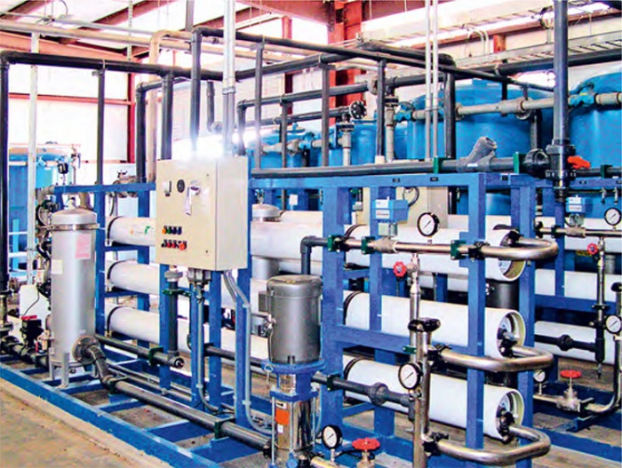

Водоподготовка для котельных. 1/2011. Фото 1

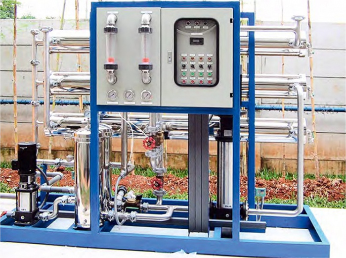

Водоподготовка для котельных. 1/2011. Фото 2

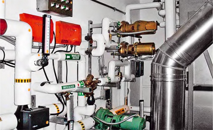

Водоподготовка для котельных. 1/2011. Фото 3
Линейная скорость воды при обезжелезивании не должна превышать 10 м/ч на инертной загрузке и 12 м/ч на каталитической загрузке. При определенном составе воды линейная скорость может быть значительно ниже, а технология — сложнее. Так, для обезжелезивания подземных вод ЯмалоНенецкого АО во многих случаях требуется дозирование окислителя, коагулянта и флокулянта, а скорость фильтрования должна составлять 4-5 м/ч [1].

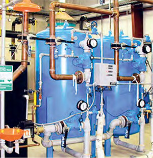

Водоподготовка для котельных. 1/2011. Фото 4
Как загрузка наиболее эффективен FAG, за ним следует антрацит, далее — песок мелких фракций. Высота слоя загрузки должна быть не менее 1,2 м, при этом скорость фильтрования в рабочем режиме не должна превышать 4-4,5 м/ч. При высоте слоя 2 м скорость фильтрования можно увеличить в полтора раза. Перед подачей воды на дальнейшую очистку или в котлы обязательно проводится дехлорирование. При относительно небольшом содержании взвесей и органики — если вода идет на водогрейные котлы, а дальнейшая очистка предусматривает только умягчение — предочистка может ограничиваться осветлительным фильтрованием без дозирования реагентов.
