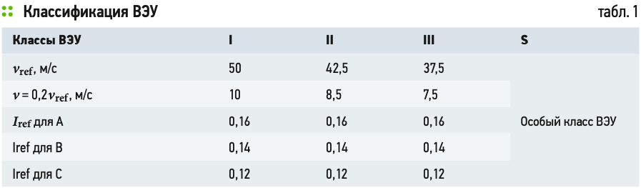

По классам ВЭУ делят на четыре значения: I, II, III и особый класс S (табл. 1). Для ветроустановок классов I-III дополнительно введена буквенная градация: A, B и C. Буквенные обозначения характеризуют уровень турбулентности на местности — высокий, средний и низкий, соответственно. Независимо от класса, ветрогенераторы стандартного типа рассчитаны на работу не менее 20 лет. Когда ветровые условия не соответствуют стандартным классам I-III, ветроэнергетическая установка разрабатывается по специальному классу S. Данный класс предусматривает индивидуальное проектирование для уникальных климатических условий, согласованных с заказчиком, таких как аномально высокие скорости ветра, экстремально низкие температуры, повышенная концентрация пыли и другие нестандартные факторы [3].
Классификация ветра для ВЭУ осуществляется на основании трех основных параметров: среднегодовой скорости ветра v, максимальной скорости порывов vref, усреднённой за десятиминутный интервал, и расчётного показателя турбулентности Iref при скорости воздушного потока 15 м/с с 50-летним периодом повторяемости. В табл. 1 представлена классификация ветроустановок по указанным характеристикам [3].

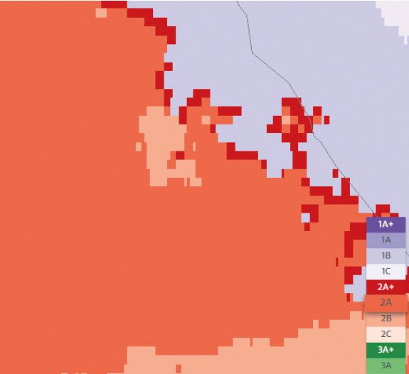

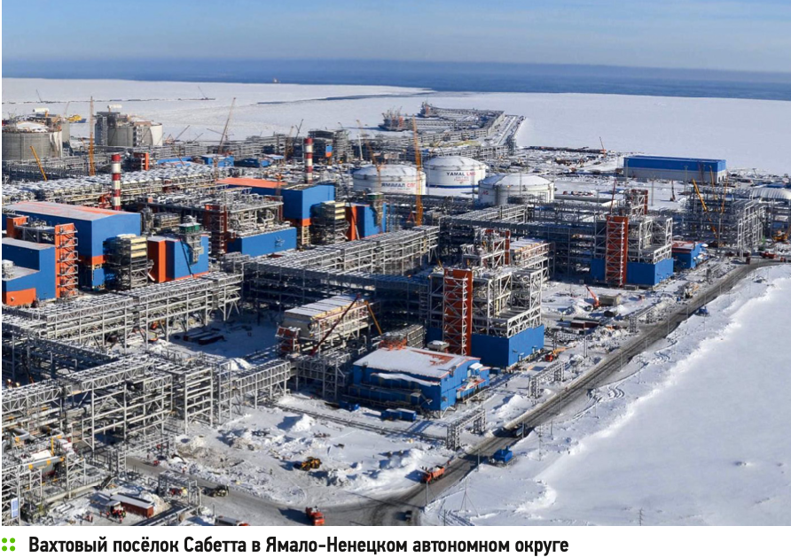

В качестве примера рассматривается территория, прилегающая к вахтовому посёлку Сабетта, расположенному на северо-востоке Ямало-Ненецкого автономного округа. Выбор данной локации обусловлен не только её высоким ветропотенциалом, но и стратегическим значением в контексте реализации масштабных проектов по производству и экспорту сжиженного природного газа. По некоторым данным, компания «НОВАТЭК» рассматривала возможность строительства ветропарка в этом регионе, что делает территорию вокруг Сабетты особенно интересной для анализа с точки зрения применения ветроэнергетических установок.
Обратившись к «Глобальному атласу ветров», можно выяснить, что территория вокруг вахтового посёлка преимущественно относится к классу ветра II-A. Фрагмент территории с «Глобального атласа ветров» представлен на рис. 1 [7].
Рис. 1. Класс ветра территории вокруг вах- тового посёлка Сабетта [7]
