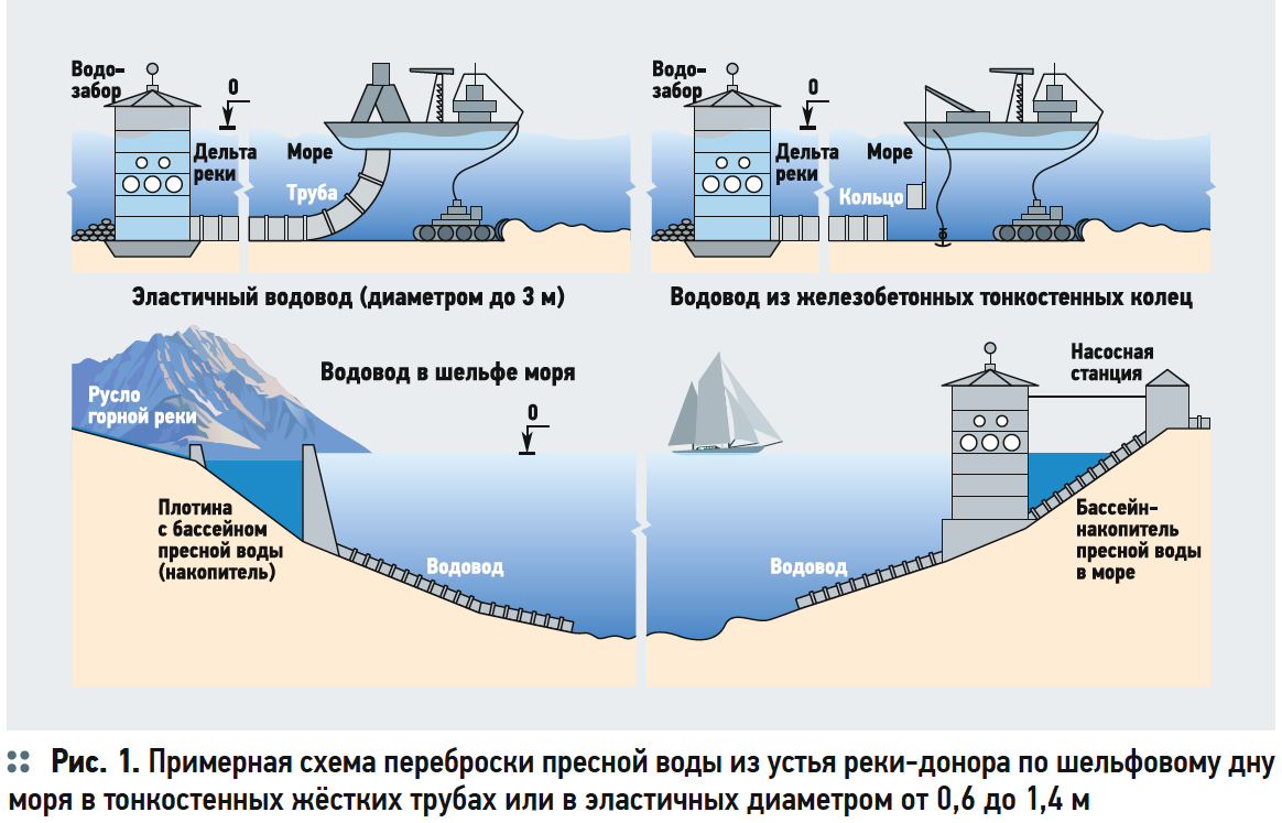

Технологии прокладки трубопроводов по дну морей уже опробованы в нефтегазовой отрасли, материалы для водовода и технология их изготовления тоже существуют, например, метод торкретирования (набрызга) бетона. Новое в данном проекте — это конструкция водозабора в устье реки-донора (в данном случае, по первому варианту, в дельте реки Кубань), особая система отбора воды для нужд по трассе и система подключения оросительных каналов к этому донному трубопроводу на территории Крыма.

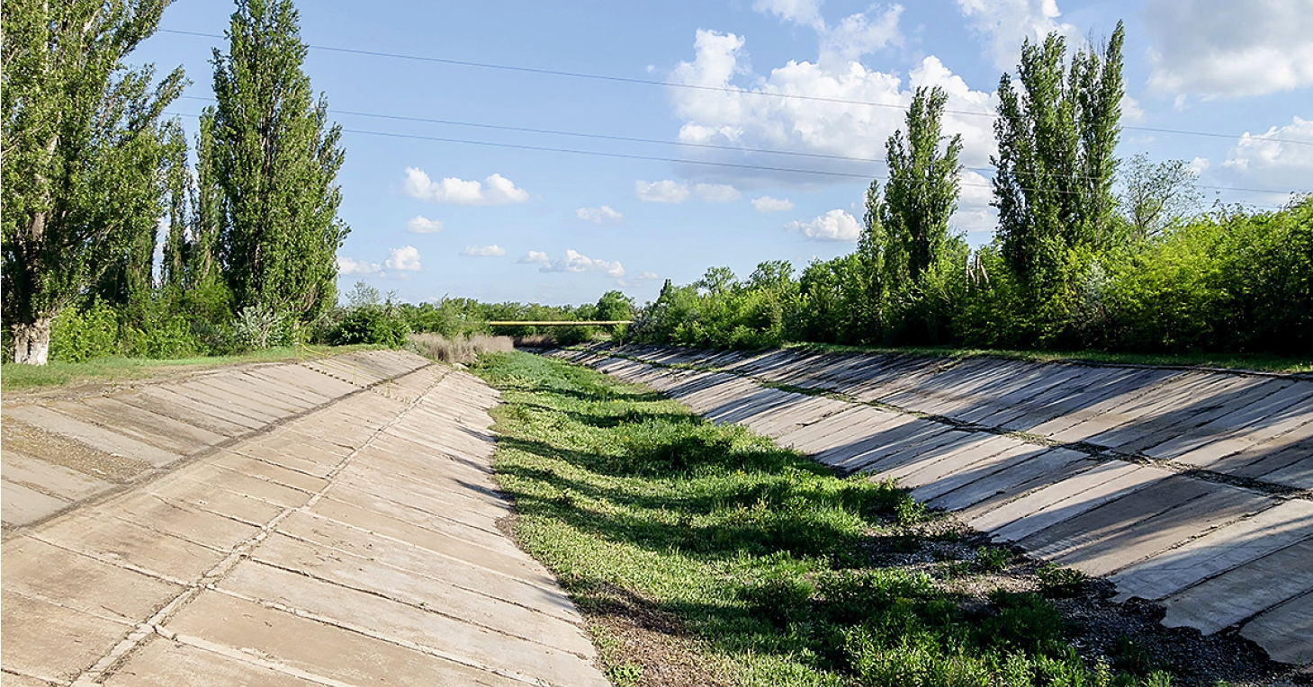

Северо-Крымский канал

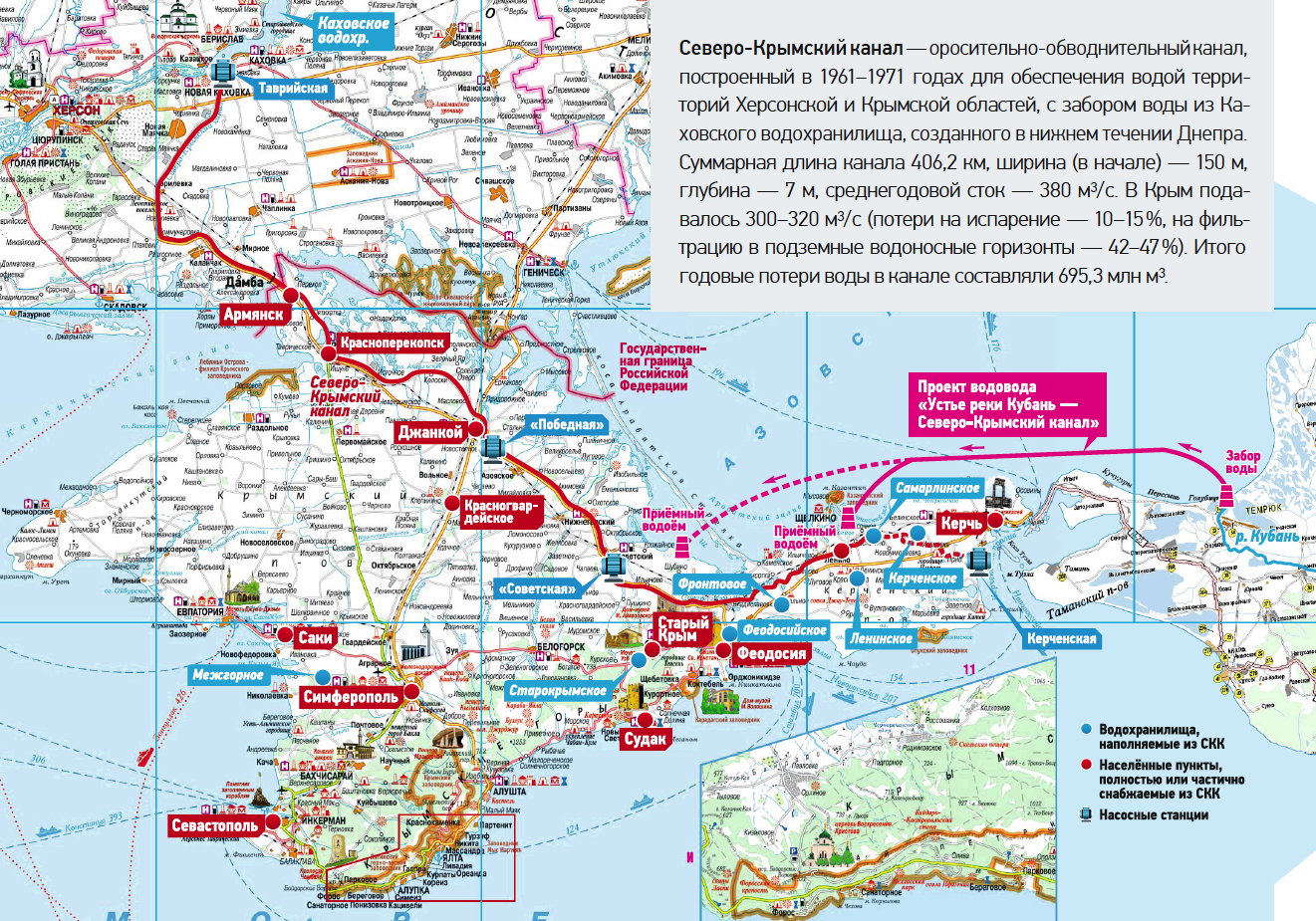

Описание проекта «Устье реки Кубань — Северо-Крымский канал»
Данный проект водоснабжения Крымского полуострова включает в себя:
1. Водозаборную систему в устье Кубани (как вариант) или водовод в трубах (диаметром от 0,6 до 1400 мм) по дну Азовского моря.
2. Водоприёмные и накопительные бассейны в двух-трёх местах уреза берега Крыма или водоподъёмную систему до Северо-Крымского канала (с собственной генерацией энергии).

Систему водоводов по дну Азовского моря предлагается изготовить, как пилотный вариант, из безнапорных труб (дешёвых эластичных рукавов или малонапорных пластиковых труб) диаметром 600–1200 мм, с возможностью отбора воды из приёмных водоёмов, расположенных в урезе берега Крыма. Отбор воды в первоначальном варианте составит 0,5–1,0 м³/с. При использовании металлических или напорных пластиковых труб отбор можно увеличить до 8 м³/с. Это почти 50 % воды, получаемой полуостровом из Днепра в прошлые голы в летний период, без учёта потерь. Проект предусматривает получение Крымом в течение полтора-двух лет 100 % ранее потребляемой по Северо-Крымскому каналу воды, то есть его заполнения (как рабочий водоём) для нужд производств Республики Крым. Предлагаемый проектный объём воды для переброски — это 1/16 часть воды минимального сброса реки Кубань (240 м³/с) в Азовское море. Годовой сток Кубани составляет от 240 до 450 м³/с, по сезонным условиям.

Примерная схема переброски пресной воды из устья реки-донора по шельфовому дну моря в тонкостенных жёстких трубах или в эластичных диаметром от 0,6 до 1,4 м
Одна экспериментальная нитка из эластичного материала (например, труба диаметром 0,4–0,8 м) может подавать от 0,6–1,5 м³/с. Это будет пилотный экспериментальный вариант. А три нитки из жёсткого материала диаметром до 1400 мм (пластиковые или списанные газовые трубы) уже могут дать от 3,0 до 8,0 м³/с с возможностью подачи излишков воды в Северо-Крымский канал, например, в зимнее время. То есть вода будет приходить к берегам Крыма самотёком (особ подчёркиваем — самотёком).
Длины трасс в разные места Азовского побережья Крыма: одна — около 90 км, вторая нитка — 120 км и третья — примерно 150 км. Можно будет иметь несколько приёмных водоёмов в северной прибрежной части полуострова. Оптимальная скорость откачки воды из приёмных водоёмов может быть от 0,5 до 8 м³/с — меньше объёма, который приходил с Днепра, то есть около 600 м³/с (с потерями — 1500 м³/с за счёт 47 % фильтрации в грунт и 15 % испарения). Но этого достаточно, чтобы восстановить нормальное потребление воды производствами и сельским хозяйством, что позволило бы избежать таких потерь урожая, как в 2018 году. В комплекс работ по переброске воды, предлагаемый нашим коллективом изобретателей, входят и проекты по её рациональному использованию на полях Крыма, а именно — открытая (облицованная) и закрытая оросительные системы. То есть облицованные бетоном и другими смесями, из местных материалов, каналы глубиной до 1,5 м (новые технологии, не имеющие аналогов), плюс лотковая система (аналогов в России нет).
