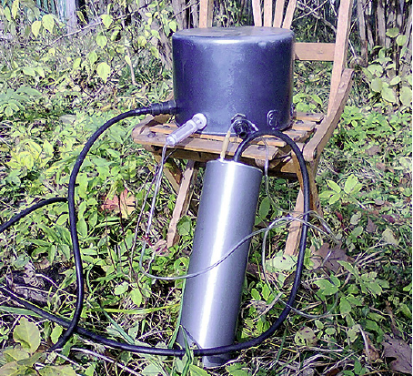

Фото 1. Макетный образец ТСН

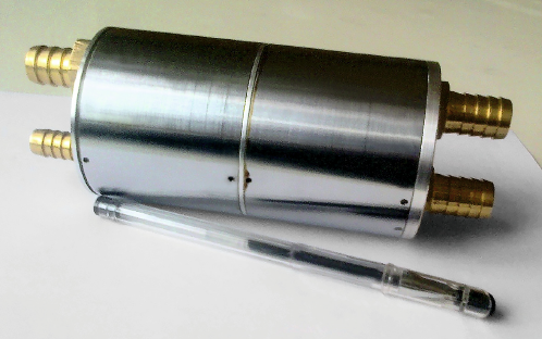

Фото 2. Общий вид «термостатического регулирующего насоса» (в разработке)

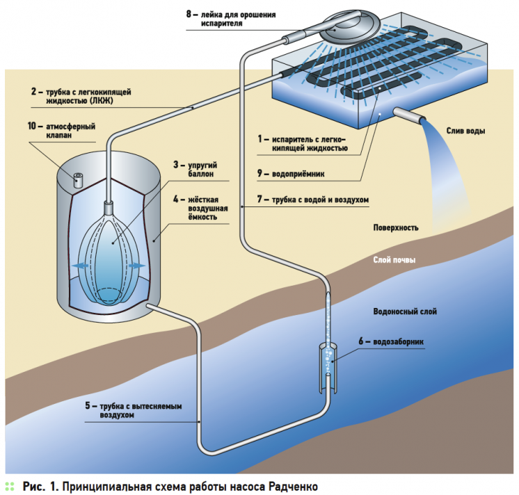

Принцип работы насоса Радченко состоит в следующем. Пар легкокипящей жидкости (ЛКЖ), находящейся в испарителе 1 (рис. 1) и испаряемой теплом окружающего воздуха, растягивает упругий баллон 3, который вытесняет воздух из жёсткой ёмкости 4 в водозаборник 6. В водозаборнике воздух образует с водой водовоздушную смесь, она поднимается по соединительному шлангу к испарителю (принцип эрлифта), воздух из смеси уходит в атмосферу, а вода через лейку 8 орошает испаритель 1, охлаждая находящиеся в нём легкокипящую жидкость и её пар, и сливается в водоприёмник 9. Пар ЛКЖ конденсируется, упругий баллон сжимается, открывается клапан 10, и в жёсткую ёмкость поступает атмосферный воздух. Далее процесс повторяется без искусственного подвода энергии — круглосуточно, бесшумно, пожаробезопасно и бесплатно.

Заявленные в этих патентах конструкции проверены в макетном образце ТСН, показанном на фото 1. Нижний блок — это водозаборник. Масса насоса — 2,5 кг, производительность — 60 л/ч с глубины 10 м при температуре воздуха 20 °C. Как следует из принципа действия, производительность увеличивается с ростом температуры воздуха. Её значение может быть повышенно увеличением габаритов и использованием различных технических хитростей, которые предполагается применить на серийных изделиях.

Что они будут собой представлять, приблизительно видно и сейчас. Так, с использованием лежащей в основе ТСН идеи разработан и испытан макетный образец насоса для перекачки теплоносителя в системе солнечного коллекторного нагревателя. Общий вид насоса, называемого на стадии разработки «термостатический регулирующий насос», показан на фото 2. Он обеспечивает автоматическое поддержание требуемой температуры на выходе коллектора без применения каких-либо устройств традиционной автоматики. Ещё одним примером может стать основанный на принципе ТСН «термостатический солнечный опреснитель», схема которого разработана и начата разработка конструкторской документации.
