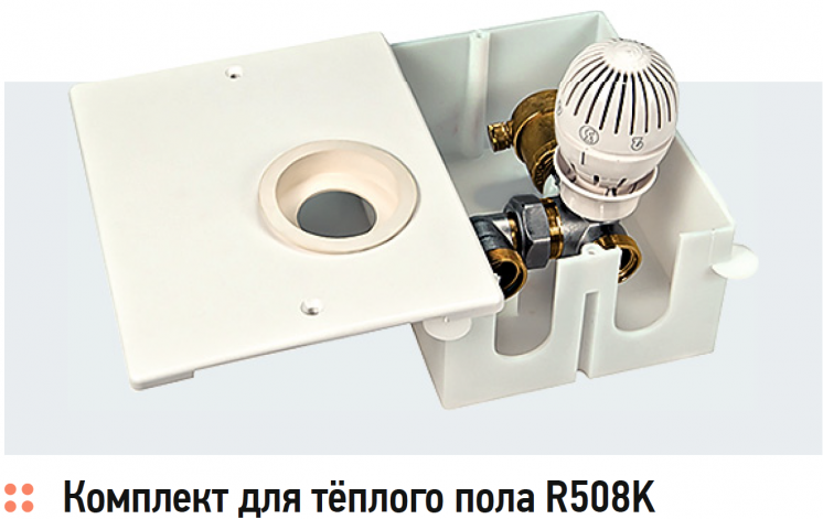

Комплект Giacomini R508K позволяет управлять одним контуром тёплого пола, подключив его к уже существующей системе отопления дома. Данное устройство позволяет регулировать контур напольного отопления по температуре воздуха и идеально подходит для устройства тёплого пола небольшой площади, например, в ванной комнате или в отдельных помещениях.
В комплект R508K входят: комбинированный термостатический клапан R414D, термостатическая головка, автоматический воздухоотводный клапан, комплект фитингов для подключения к трубе тёплого пола и короб с крышкой для установки узла в стену. Стоимость данного комплекта делает его доступным любому потребителю.

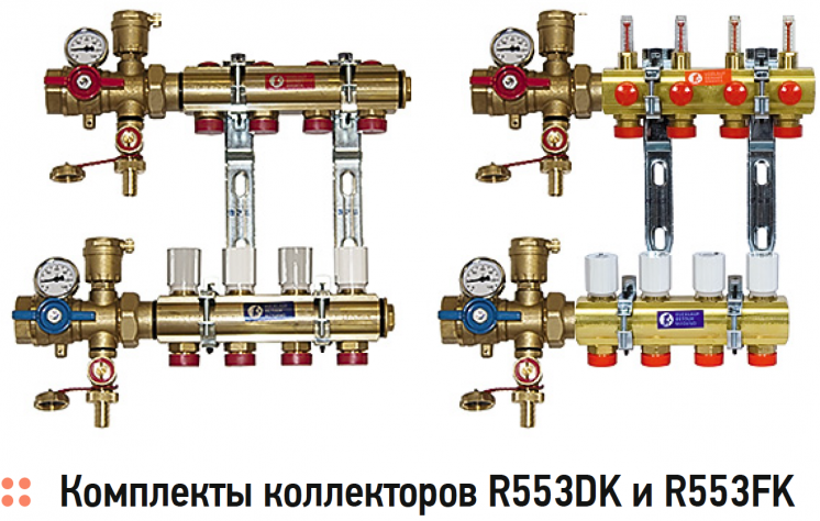

Giacomini производит комплекты коллекторов для тёплого пола — R553DK и R553FK, предварительно собранные на монтажных кронштейнах. Комплекты включают в себя подающий коллектор, оборудованный балансировочными запорными клапанами и расходомерами (только R553FK) и обратный коллектор с регулирующими клапанами, на которых могут быть установлены электротермические приводы.
Коллекторы комплектуются удобными многофункциональными клапанами R269T — с их помощью пользователь может перекрыть поток теплоносителя, в состав этих клапанов входят термометры для контроля температуры, дренажные краны для заполнения или опорожнения системы и воздухоотводчики.

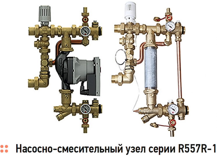

Для приготовления теплоносителя низкой температуры — в месте размещения распределительного коллектора — применяются насосно-смесительные узлы серии R557R-1. Они обладают компактными размерами, широким диапазоном регулировок, возможностью установки циркуляционных насосов различного типа и с разной монтажной высотой.
R557R-1 идеально подходят для использования с коллекторами серии R553 в составе встраиваемых или накладных монтажных шкафов. В состав узла входят трёхходовой разделяющий клапан, снабжённый термостатической головкой с выносным датчиком, два байпаса для регулирования первичного и вторичного контуров системы, термометры на обратной и подающей линиях вторичного контура, арматура для заполнения и слива системы, воздухоотводные клапаны.

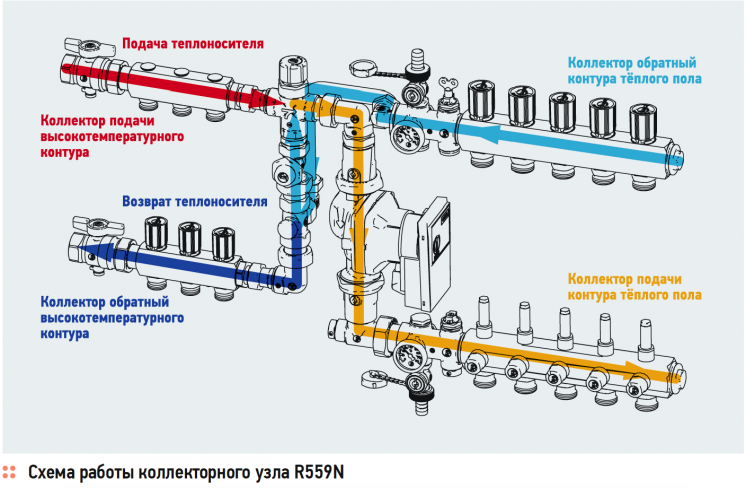

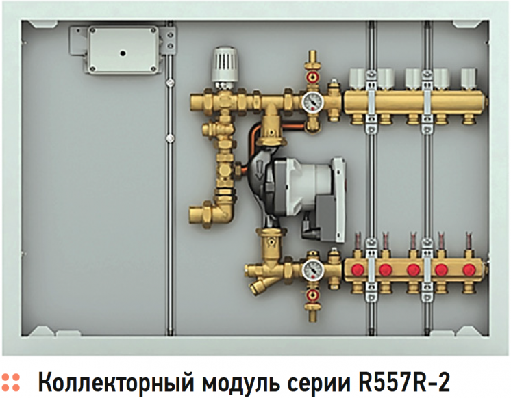

В российских климатических зонах с холодными зимами дополнительно к системе напольного отопления должны использоваться радиаторы, что позволяет исключить обмерзание окон. Для организации смешанной системы с использованием радиаторов идеально подходят коллекторные модули R557R-2, включающие в себя коллекторы низкой температуры для тёплого пола на базе насосносмесительного узла с термостатическим регулированием и возможностью установки коллекторов высокой температуры для радиаторов. Наиболее «продвинутым» комплектом является коллекторный узел R559N. Входящий в его состав трёхходовой смесительный клапан позволяет установить управляющий сервопривод с подключением к микропроцессорному блоку управления.
Данное решение позволяет реализовать систему отопления с использованием погодозависимой автоматики, современных комнатных термостатов с сенсорным управлением, возможностью дистанционного управления при помощи мобильного телефона или через Интернет. Коллекторные узлы R559N поставляются в сборе в металлическом шкафу и служат идеальной базой для создания системы отопления «умного дома».

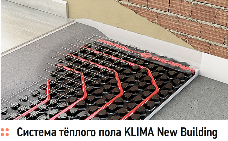

KLIMA New Building — система тёплого пола, предназначенная для новых зданий или ситуаций, когда нет ограничений по толщине стяжки. Cистема собирается на базе формованных изолирующих панелей R979 и R979N, предназначенных для быстрой и лёгкой фиксации трубы без использования зажимов. Эти панели и тёплый пол на их основе обладают великолепными термическими, акустическими и влагоизоляционными характеристиками.

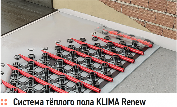

KLIMA Renew спроектирована с учётом растущей потребности в устройстве систем тёплого пола с уменьшенной толщиной. Система построена с использованием запатентованных трёхмерных полимерных панелей Spider, в которых укладывают трубы ∅ 16–18 мм. В качестве альтернативного решения предлагаются панели с полибутиленовыми трубами ∅ 12 мм, закрываемые самонивелирующейся стяжкой. Все системы KLIMA Renew гарантируют чрезвычайно низкую тепловую инерцию и минимальную, от 25 мм, толщину тёплого пола.

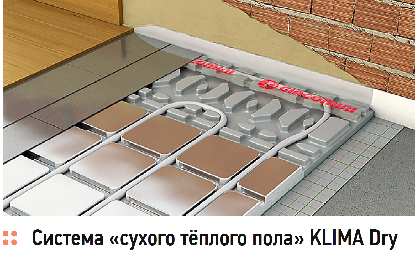

KLIMA Dry — система «сухого тёплого пола», используемая, когда невозможно организовать тяжёлую бетонную стяжку. Основа системы — панели R883 из вспененного полистирола с алюминиевым диффузионным слоем, усиливающим теплообмен между трубами (рекомендуются металлопластиковые Giacomini R999) и поверхностью. Опорная поверхность обеспечивает установку двойного слоя из оцинкованных стальных листов, дающих равномерное распределение механических нагрузок.
