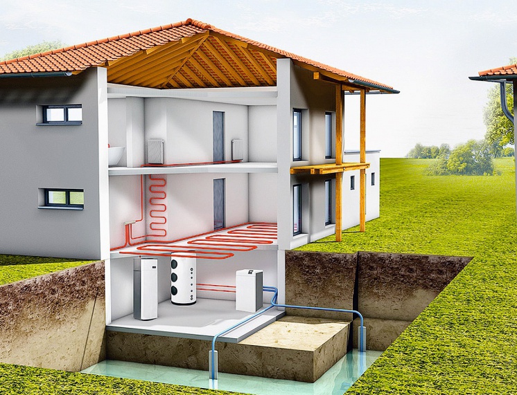

Тепловые насосы: кадры, стимулирование применения, теплоснабжение. 6/2015. Фото 1
Установка тепловых насосов большой мощности максимально эффективна в больших городах, где имеют место серьёзные тепловые и холодильные нагрузки в течение продолжительного периода, где остро стоит вопрос утилизации отходов, в том числе и тепловых, например, сточных вод. Климатические условия в Санкт-Петербурге, Калининграде являются наиболее близкими к скандинавским странам

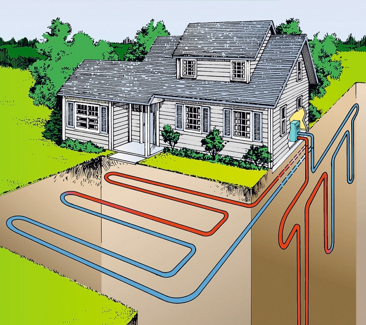

Тепловые насосы: кадры, стимулирование применения, теплоснабжение. 6/2015. Фото 2
Кроме того, могут быть созданы различные, имеющие высокую эффективность схемы теплоснабжения с тепловыми насосами и при этом учитывающие погодные условия региона, где устанавливается техника. В отопительный период тепловому насосу выгодно обеспечивать удовлетворение потребности в базовой части тепловой нагрузки, а кратковременную пиковую можно оставить на откуп водогрейному котлу, работающему на электричестве или газе. Эффективность ТН возрастёт, если в летние месяцы он будет покрывать одновременно тепловую нагрузку, обеспечивающую горячее водоснабжение, и холодильную, предназначенную, например, для нужд кондициониров ания.

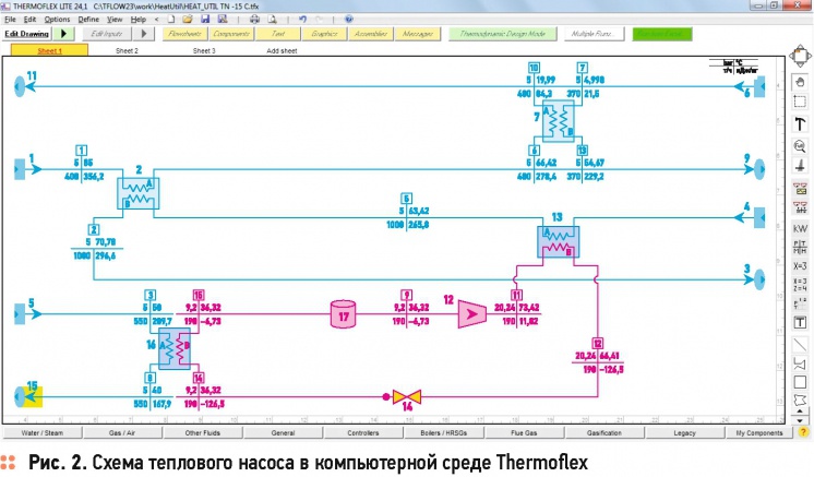

При проведении лабораторных занятий необходимо опираться на современные программные комплексы, позволяющие моделировать систему энергоснабжения с тепловым насосом: Aspen One Engineering [4], Thermoflex (рис. 2), Coolpack, REFPROP, TRNSYS и др. На рис. 2 рассчитывается тепловой насос, использующий теплоту низкопотенциальных ВЭР с температурой 50 °C для подогрева обратной сетевой воды с 57,2 до 63,2 °C в системе теплоснабжения промышленного предприятия и жилых районов города. Тепловая мощность такого насоса, работающего на хладагенте R134a, составляет 7225 кВт при коэффициенте трансформации теплоты, равном 7,1.
