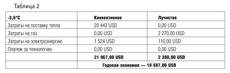

Минимальная расчетная температура принята -26°С, дневная средняя температура для отопительного сезона –3,6°С, отопительный сезон — 213 дней, необходимая рабочая температура +18°С, ночная температура +10°С, температура выходных дней +5°С. Теплопотери цеха и необходимая тепловая мощность были расчитаны в соответствии с техническими нормами для конвективного (с учетом потерь тепла в существующих сетях и затратах на покупку тепла) и лучистого способа отопления, см. таблицу 1.
Были определены все компоненты системы лучистого отопления, их стоимость, включая монтажные и наладочные работы, т.е. сдачу системы в эксплуатацию «под ключ». Общая стоимость составила 49 120 USD. Также были проведены расчеты реальных финансовых затрат на реконструкцию существующей отопительной системы на лучистое отопление с определением эффективности ее реализации. Сравнение реальных годовых затрат на конвективное и лучистое отопление (табл. 2)
Окупаемость данного проекта определяется отношением суммы общих затрат на строительство системы лучистого отопления ($ 49120) к достигнутой годовой экономии ($ 19587), с результатом — 2,5 года.
