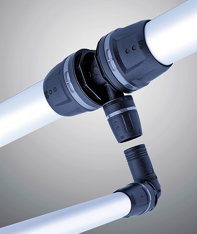

Сегодня специалистам нужны не только надёжные технологии, но и широкий спектр аксессуаров, позволяющий выполнять любые монтажные работы без каких-либо проблем. Именно поэтому, помимо стандартных вариантов фитингов TECElogo, компания TECE предлагает готовые практичные монтажные узлы, например, для умывальников или соединений радиаторов. Ассортимент TECElogo содержит всё, что требуется профессионалам для монтажа сантехнических и отопительных (включая напольные) систем из труб диаметром от 16 до 63 мм.

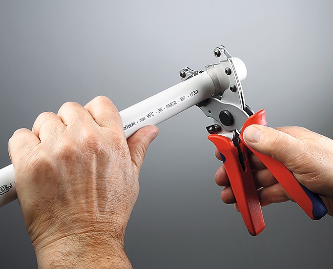

Рис. 1. Отрезание трубы при помощи труборезных ножниц

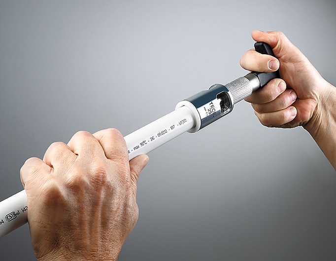

Рис. 2. Калибровка и снятие фаски

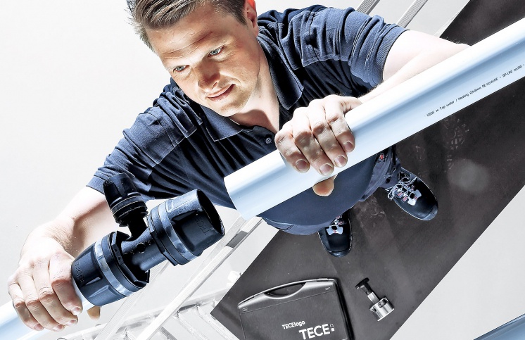

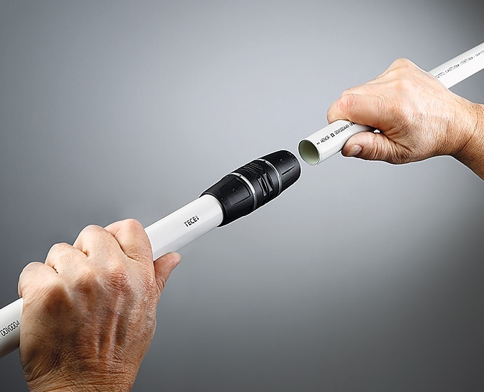

Рис. 3. Соединение трубы и фитинга

Для того, чтобы смонтировать соединение TECElogo, нужно выполнить всего три несложных операции (рис. 1, 2 и 3): отрезать трубу при помощи труборезных ножниц, надеть на один конец трубы калибратор, соответствующий диаметру трубы, после чего несколько раз повернуть его по часовой стрелке. И, наконец, выполнить соединение.
