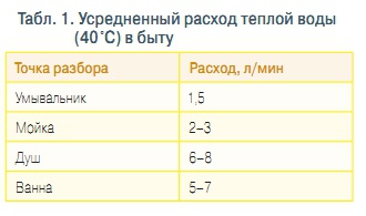

Табл. 1. У средненный расход теплой воды  (40 °С) в быту

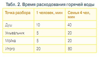

Табл. 2. Время расходования горячей воды

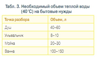

Табл. 3. Необходимый объем теплой воды  (40 °С) на бытовые нужды

Расход водонагревателя должен соответствовать суммарному показателю всех точек. Чтобы примерно оценить его можно воспользоваться данными табл. 1. Наибольшую популярность у нас в стране получили газовые проточные водонагреватели — так называемые газовые колонки. Они достаточно компактны, при этом могут обеспечить горячей водой сразу две-три точки.

Если сравнивать между собой экономичность электрических и газовых проточных водонагревателей, то, безусловно, преимущество на стороне вторых. Это подтверждается несложными расчетами. Согласно усредненным данным, длительность использования горячей воды семьей из трех человек составляет 1,5 ч без учета принятия ванны Для обеспечения горячей водой потребуется электрический водонагреватель мощностью 10 кВт, который в месяц будет расходовать 455 кВт.
При стоимости 1,35 руб. за кВт/ч затраты составят 600 руб. Каждое принятие ванны обойдется в 4,5 руб. В то же время газовый проточный водонагреватель потребляет около 3 м3/ч, т.е. при стоимости 1,22 руб. ежемесячно будет расходоваться 165 руб., а каждый раз, понежившись в ванной, потребитель израсходует 1,3 руб.

Определить это время можно исходя из расчета, что водонагреватель мощностью 1 кВт потратит на нагрев 1 л на 25 °С чуть меньше двух минут (105 с). Поделив это значение на мощность водонагревателя и умножив на объем бака, можно узнать, на сколько потребуется набраться терпения, после полного опустошения запасов горячей воды. На основании этих данных, а также показателей табл. 3 можно подсчитать ежемесячные затраты на электроэнергию.
Если принять, что семья из 4 человек расходует в день около 400 л (опять же без учета принятия ванны), то нагрев воды при помощи прибора мощностью 1,5 кВт обойдется в 455 руб. Расходы на постоянное поддержание температуры составят около 50 руб. в месяц, а на одно принятие ванны — 6 руб. Возможность использовать магистральный газ и выбрать газовый накопительный водонагреватель приносит не только экономию, но и комфорт.
