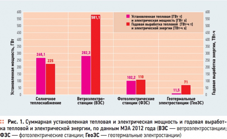

Рис. 1. Суммарная установленная тепловая и электрическая мощность и годовая выработка тепловой и электрической энергии

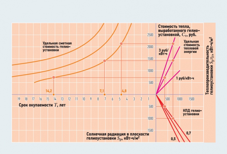

Рис. 3. График окупаемости гелиоустановок

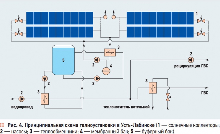

Рис. 4. Принципиальная схема гелиоустановки в Усть-Лабинске

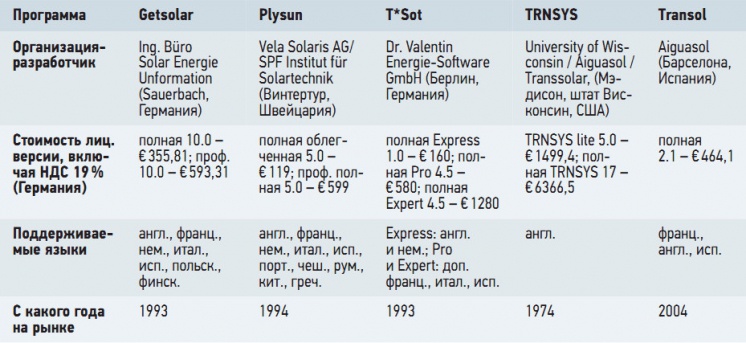

Табл. 1. Программное обеспечение для проектирования гелиоустановок

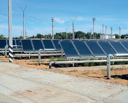

Фото 3. Гелиоустановка в городе Нариманов  Астраханской области

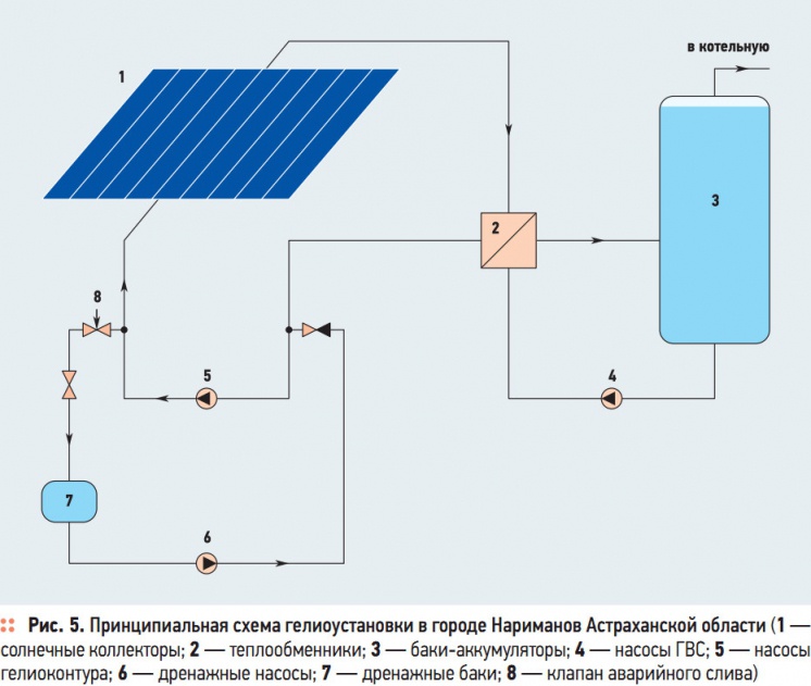

Рис. 5. Принципиальная схема гелиоустановки в городе Нариманов Астраханской области
Ведущим трендом развития мировой энергетики является широкое использование возобновляемых источников энергии (ВИЭ). На рис. 1 представлена диаграмма соотношения установленных тепловых и электрических мощностей, годовой выработки тепловой и электрической энергии четырех наиболее масштабно применяемых технологий использования ВИЭ: солнечного теплоснабжения, ветроэнергетики, фотоэлектрических станций (ФЭС), геотермальных электростанций (ГеоЭС) по материалам «Обзора мирового рынка солнечного теплоснабжения», выполненного в мае 2013 года Францом Маутнером и Вернером Вайсом из института AEE INTEC, Австрия.
Как следует из рис. 1, на первом месте ветроэнергетика, на втором — солнечное теплоснабжение. По данным на конец 2012 года, во всем мире установлено 383 млн м2 солнечных тепловых установок общей тепловой мощностью 268,1 ГВт с годовой выработкой тепловой энергии 225 ТВт⋅ч/год. Россия в обзоре AEE INTEC вообще отсутствует. Общая площадь гелиоустановок в нашей стране пока составляет около 30 тыс. м2. Причин тому несколько: отсутствие федерального закона об использовании ВИЭ, достаточно оформленной касаемо этой темы государственной политики, доступного по цене оборудования, и, как следствие, отсутствие рынка гелиоустановок. Анализ аналогичного рынка в зарубежных странах показал, что он сформирован в результате реализации мер государственного регулирования (рис. 2).
В России при стоимости тепловой энергии, уже сопоставимой с европейской, окупаемость (рис. 3) до семи лет имеют гелиоустановки с солнечными коллекторами (СК) отечественных производителей при круглогодичной работе в южных регионах страны, при величине стоимости замещаемой тепловой энергии от 2 руб/кВт⋅ч (газовые котельные). При замещении тепловой энергии от 3 руб/ кВт⋅ч (электроэнергия) срок окупаемости снижается до 4,8 года.

Для разработчиков гелиоустановок создан «Атлас солнечной радиации России» [2]. Для Краснодарского края создана региональная база значений солнечной радиации [3]. Доступны несколько компьютерных баз для проектирования гелиоустановок [4]. В табл. 1 приведены основные характеристики компьютерных программ для проектирования гелиоустановок.

В Краснодарском крае эксплуатируется 100 гелиоустановок общей площадью 10 тыс. м2. В городе Усть-Лабинске, в 60 км от Краснодара, третий год эксплуатируется самая большая в России на сегодняшний день гелиоустановка ГВС с 300-ми СК фирмы Wolf (Германия) общей площадью 600 м2 (фото 1) [5]. Трехконтурная схема гелиоустановки представлена на рис. 4.

В Астраханской области в городе Нариманов завершено строительство крупнейшей в России гелиоустановки мегаваттного класса площадью 4224 м2 с 2200 СК типа Logasol CКN 1,0-S фирмы Buderus (фото 3). Ее стоимость — около 80 млн руб. Расположена она рядом с котельной мощностью 30 МВт для сезонного горячего водоснабжения. Установка состоит из четырех гелиополей (2 × 540 и 2 × 560 шт.) и расположена на площади 24 тыс. м2. Расчетный расход нагреваемой до 55 °C воды — 500 м3/сут. Схема гелиоустановки — двухконтурная с двумя баками-аккумуляторами вместимостью по 500 м3 (схема гелиоустановки представлена на рис. 5).
