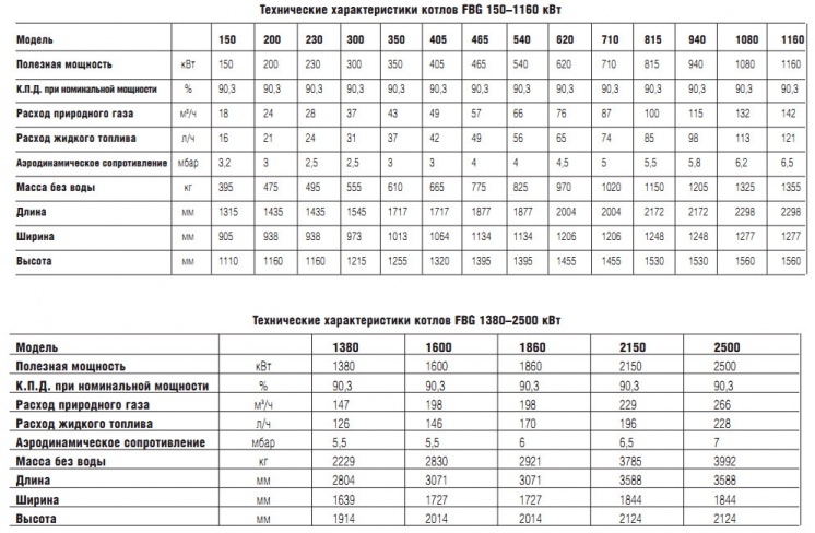

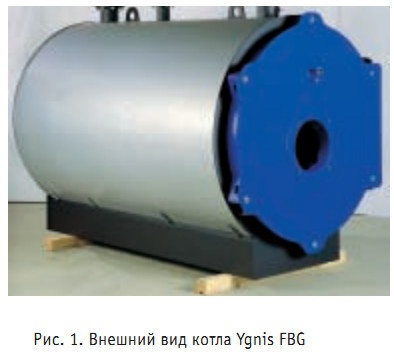

Стальной водогрейный котел FBG (150Р2500 кВт):

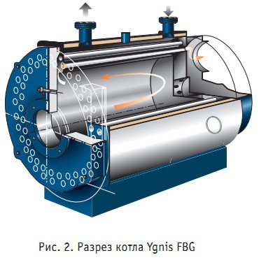

Водогрейный жаротрубный стальной котел с тупиковой горизонтальной реверсивной газоплотной топкой и периферийным пучком дымогарных труб со встроенными турбулизаторами. Факел горелки, работающей под наддувом, формируется вдоль горизонтальной оси цилиндрической тупиковой топки от фронта котла, с возвратным движением к фронту и разворотом к периферийно расположенному в водяном объеме котла пучку жаровых труб конвективной поверхности теплообмена.
Продукты сгорания по трубам конвективной поверхности поступают в газосборный короб в задней части котла, оснащенный газоотводящим патрубком. Для интенсификации теплообмена все трубы конвективной поверхности оснащаются шнековыми турбулизаторами из жаропрочной стали. Стандартное рабочее давление – 5 бар, возможно выполнение для рабочего давления 6 и 8 бар, максимальная температура котловой воды – 110°С. Топливо – природный газ, дизельное топливо и топочный мазут.

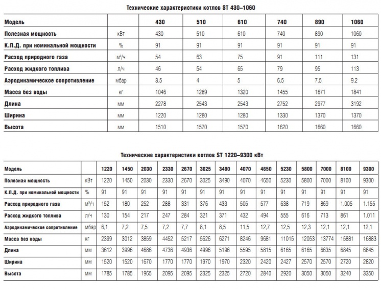

Cтальной водогрейный котел ST (430Р9300 кВт):
Трехходовой стальной водогрейный котел серии ST создан для работы на природном газе, дизельном топливе или мазуте. Это моноблочный стальной жаротрубный котел с трехходовым движением продуктов сгорании. Удлиненная нереверсивная цилиндрическая топка пригодна для монтажа практически любых дутьевых горелок, в том числе и ротационных. Конвективный пучок жаровых труб возвращает продукты сгорания к фронту котла, а третий ход осуществляется также конвективным пучком стальных труб, направляющем продукты сгорания к коллектору в задней части котла. Рабочее давление: 4 бара (опрессовка 6 бар). Регулируемая температура сетевой воды – 100°C. На фронте котла размещен теплоизолированный фланец, изготавливаемый по заказу для монтажа конкретных горелок. Присоединение газохода котла допускает ориентацию в трех направлениях для моделей ST 1220-9300.
КПД котла 91-95% в зависимости от нагрузки. Повышение КПД котла до 108% возможно путем установки конденсационного рекуператора (экономайзера) TOTALECO или TOTALECO TURBO, причем (при расчете по низшей теплоте сгорания топлива). Этот экономайзер изготовлен из полированных нержавеющих труб LISSES INOX.
