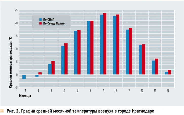

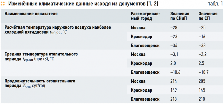

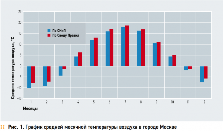

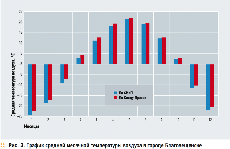

На рис. 1, 2 и 3 представлены средние месячные температуры воздуха для Москвы, Краснодара, Благовещенска по климатическим данным из [4, 5], соответственно. По данным графикам определяется средняя температура отопительного периода для населённого пункта или города, другие отличительные климатические данные, необходимые для расчёта годовых тепловых потерь теплоты зданием, приведены в табл. 1.
Для расчётов градусо-суток отопительного периода (ГСОП) и характеристики отопительного периода служат средняя температура tо.п [°C] и продолжительность zо.п [сут.] этого периода. Причём они относятся к отрезку времени с устойчивыми значениями граничной температуры отопительного периода (отдельные дни со средней суточной температурой, равной или ниже 8 °C, соответственно).
Стоит отметить, что были найдены города (населённые пункты) с неизменёнными климатическими показателями — таковыми явились, например, Дмитров и Кашира в Московской области, Владимир, Ярославль и др.

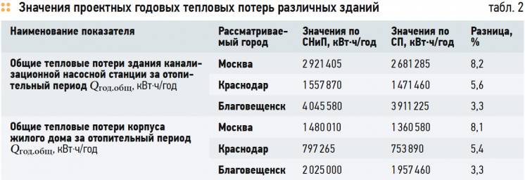

Для сравнения данных использовалась типовая канализационная насосная станция (КНС) мощностью 35 тыс. м³/сут. и индивидуальный проект корпуса жилого дома на 140 квартир. Все полученные результаты сведены в табл. 2.
Отсюда можно сделать следующий основной вывод. После изменения отечественной нормативной базы общие проектные годовые тепловые потери рассматриваемых зданий (корпуса жилого дома на 140 квартир и канализационной насосной станции) снизились на величину от 3 до 8 % в зависимости от региона строительства.
