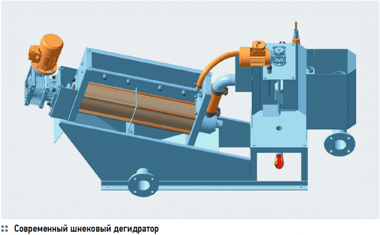

3. Шнековые дегидраторы — современные, надёжные и экономичные устройства для обезвоживания осадка — после того, как появилось много отечественных производителей, их стоимость стала вполне приемлемой.

Таким образом, оптимальной для сооружений производительностью 500 м³/ сут. представляется следующая схема обработки осадка:
  • уплотнение осадка в илоуплотнителеотстойнике;
  • дальнейшее обезвоживание на шнековом дегидраторе;
  • ускоренное компостирование совместно либо с подстилочным помётом в компостере периодического или непрерывного действия (например, с вращающимся барабаном), либо с органическими компонентами ТБО [7].
