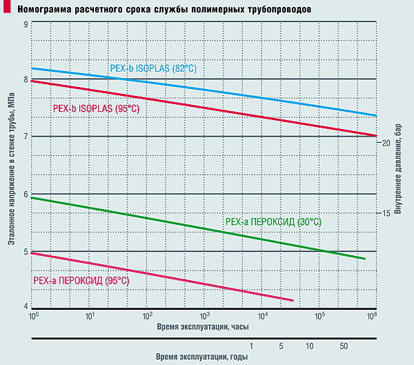

Таким образом, целям применения в системах центрального отопления в российских условиях соответствуют ПЕКС-а (пероксид) и ПЕКС-б (силан). По заявлению российских ученых, ведущих разработки в области образования трехмерных молекулярных связей полиэтиленов, в развитии силанового способа (ПЕКС-б) до сих пор не поставлена точка, а вот ПЕКС-а и ПЕКС-ц уже исчерпали возможности совершенствования.
Это утверждение явно находит подтверждение и на западе, где технология силановой сшивки полиэтиленов постоянно совершенствуется. ПЕКС-б демонстрирует значительно лучшую устойчивость воздействию высоких температур при высоком давлении, что отражается на его сроке службы.
Именно поэтому одна из самых современных в Европе систем - PRINETO, появившаяся в Германии около 7 лет назад, в качестве материала для производства гибких труб ПЕКС используют силанольно-сшиваемый полиэтилен.
Уникальных результатов в технологии изготовления силанольно-сшиваемых полиэтиленов добилась английская компания MICROPOL, разработавшая в 1990 г. полиэтилен высокой плотности, способный к молекулярной сшивке, ISOPLAS-P 501 PEX-b. К отличительным особенностям которого также надо отнести и сниженное значение кислородопроницаемости, соответствующее существующим требованиям, без дополнительной обработки, что подтверждается паспортом сырья и результатами сертификационных испытаний.
