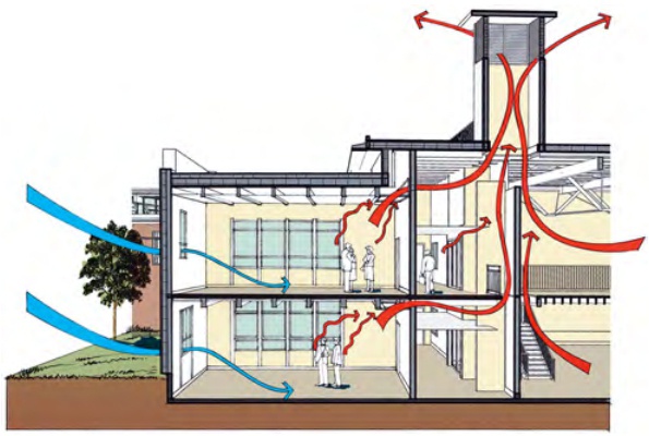

Подавляющее большинство жилых домов во всем мире проектируется строго определенным образом: воздух должен проникнуть через окно, перемешаться с внутренним более грязным воздухом жилых помещений (спальни и гостиные), попасть в коридор и через вытяжные решетки на кухне, в ванной комнате и туалете устремиться наружу. Сегодня широко используется классическая приточно-вытяжная механическая вентиляция.
Приток воздуха происходит принудительно под действием механических вентиляторов. Большие перепады давления позволяют использовать различные фильтры. Подача воздуха в жилое помещение может осуществляться через приточную камеру, где воздух подогревается и отфильтровывается. Такие системы зачастую оснащаются дополнительными функциями — увлажнением, осушением, обеззараживанием приточного воздуха.
К сожалению, они имеют существенный недостаток — высокую стоимость. Цена установки и обслуживания — это то препятствие, которое стоит на пути массового применения механической вентиляции в жилищном строительстве (в том числе при возведении элитных домов). Более дешевым способом борьбы с духотой является естественная вентиляция. Именно по этому пути пошли страны Западной Европы. В финансово благополучной Германии 90–95 % людей живут в домах, оборудованных естественной вентиляцией.

Естественная вентиляция по-новому. В условиях массового применения окон с высокой герметичностью возникла проблема проветривания помещений. Варианты предлагаются разные. К примеру, рекомендуется открывать створки на несколько минут каждый час или держать постоянно створку в режиме «щелевого проветривания». По сути, это фактическое возвращение в прошлое, к щелям в окне. Недостатки такого проветривания очевидны: резкое падение звукоизолирующих характеристик окна — примерно с 30–32 до 17– 18 дБ(А), и возникновение сквозняков.
Более того, появляется качественно новая проблема — снижение безопасности жилища. Люди боятся оставлять приоткрытые створки окон, покидая квартиру (особенно на нижних этажах) или коттедж, что неминуемо ведет к скапливанию в помещении грязного воздуха. Для решения проблем духоты и конденсата необходимо обеспечить проникновение внешнего воздуха через окно.
Свои решения предлагают производители системных профилей. Многие из них разработали различные системы микропроветривания и самовентилирования (например, «Ригель-Эйр», «Ренсон», «Зигения», «Тайтон», «Дюко»). Это недорогие устройства внутри профиля, использующие для протока воздуха перфорированные уплотнители, внутренние камеры профиля, различные фрезерованные отверстия.
Увы, но такие конструкции проблему вентиляции не решают. Все они имеют очень маленькую пропускную способность: на уровне нескольких кубических метров в час при перепаде давлений 10 Па. В то же время для нормального самочувствия человеку требуется в час около 30–40 м3 воздуха. Одно из решений проблемы естественного вентилирования помещений с герметичными окнами — это применение приточных шумозащитных устройств (клапанов) — ПШУ.
