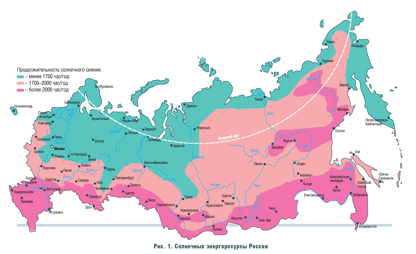

Рис. 1. Солнечные энергоресурсы России

На рис. 1 представлены значения продолжительности солнечной радиации на территории страны. Расчетные значения интенсивности солнечной радиации принимаются в России по данным климатологического справочника [2], в котором приведены часовые, месячные и годовые значения прямой, рассеянной, суммарной интенсивности солнечной радиации, продолжительности солнечного сияния для всех регионов России со сроками наблюдений от 5 до 30 лет.

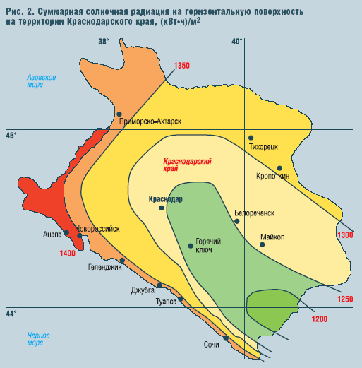

На рис. 2 для одного из южных регионов — Краснодарского края, представлены значения интенсивности суммарной солнечной радиации. Для данного региона в результате обработки 15-летних наблюдений определены расчетные месячные и годовые значения интенсивности прямой и рассеянной радиации для 54 городов и населенных пунктов [3]. В настоящее время в России общая площадь солнечных водонагревательных установок не превышает 10 тыс. м2.

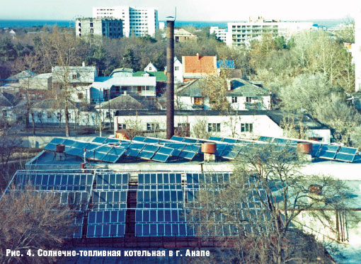

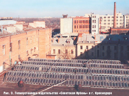

Большая их часть работает в Краснодарском крае [4]. В качестве примера на рис. 3, 4 представлены гелиоустановка площадью 260 м2, работающая 15 лет в г. Краснодаре, и солнечно-топливная котельная в г. Анапе с площадью солнечных коллекторов 310 м3. Назначение всех гелиоустановок в России — обеспечение горячего водоснабжения. Солнечные водонагревательные установки в одноквартирных жилых домах — единичные случаи.

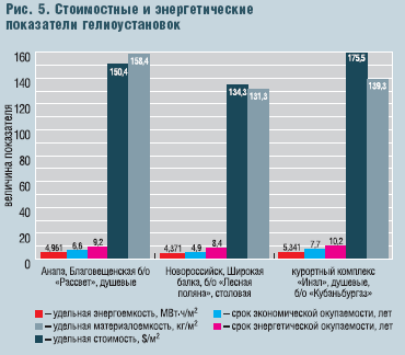

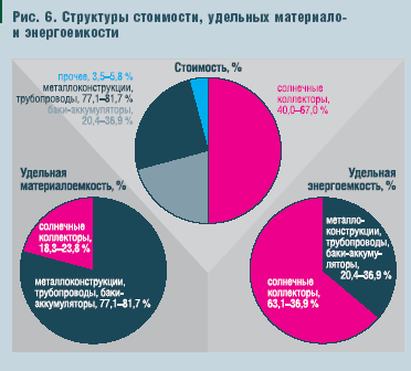

Стоимостные показатели отдельных установок приведены на рис. 5, их структуры стоимости, удельных материало- и энергоемкости — на рис. 6. Малое количество сооружаемых в России гелиоустановок объясняется в основном экономическими причинами. Низкая стоимость органического топлива (в 2–2,5 раза меньше чем в странах Евросоюза) с одной стороны и среднемировая стоимость металла и материалов с другой приводят к большим срокам окупаемости — свыше 5 лет.

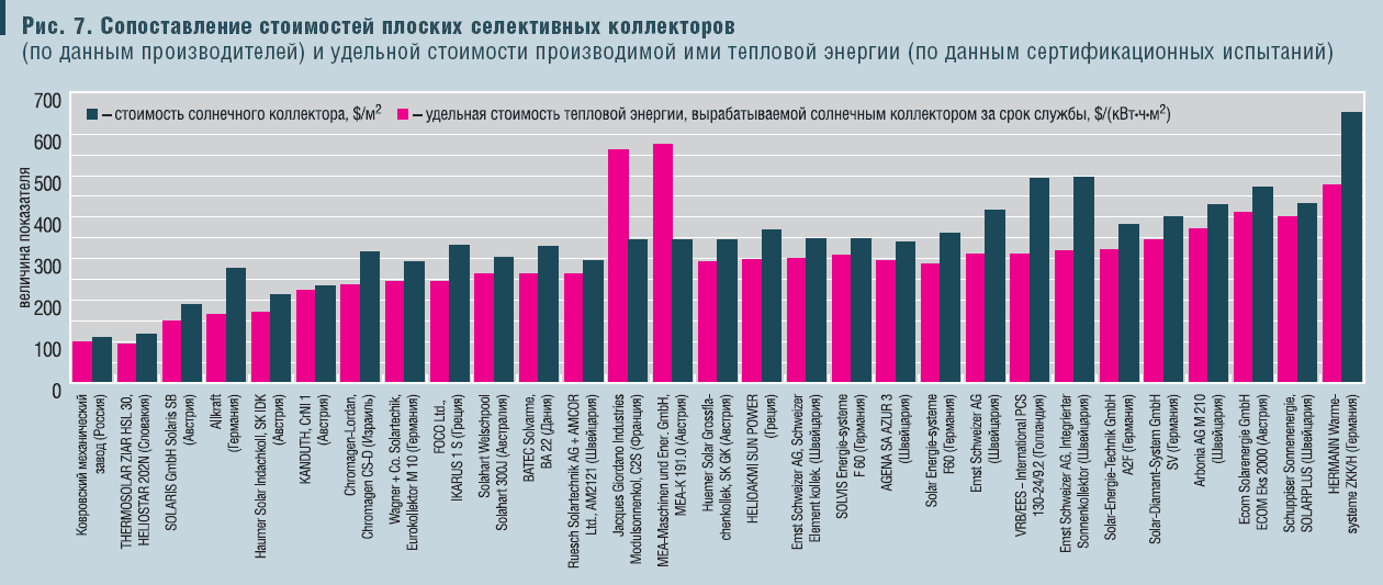

На рис. 7 представлено сопоставление стоимостей плоских солнечных коллекторов европейских, израильских, австралийских и российских производителей и удельной стоимости производимой ими тепловой энергии по результатам сертификационных испытаний. При этом удельная стоимость тепловой энергии определялась как частное от деления цены солнечного коллектора изготовителя на количество тепловой энергии, выработанной коллектором за 10 лет при его работе 1800 ч/год с тепловой производительностью по материалам сертификационных испытаний при интенсивности суммарной солнечной радиации 800 Вт/м2 и перепаде температур теплоносителя и окружающего воздуха 40°К. Из рис. 7 следует, что солнечные коллекторы Ковровского завода (Россия), фирмы Heliostar 202H (Словакия), Solaris GmbH (Австрия) имеют оптимальное для российского рынка соотношение цены и тепловой эффективности.
